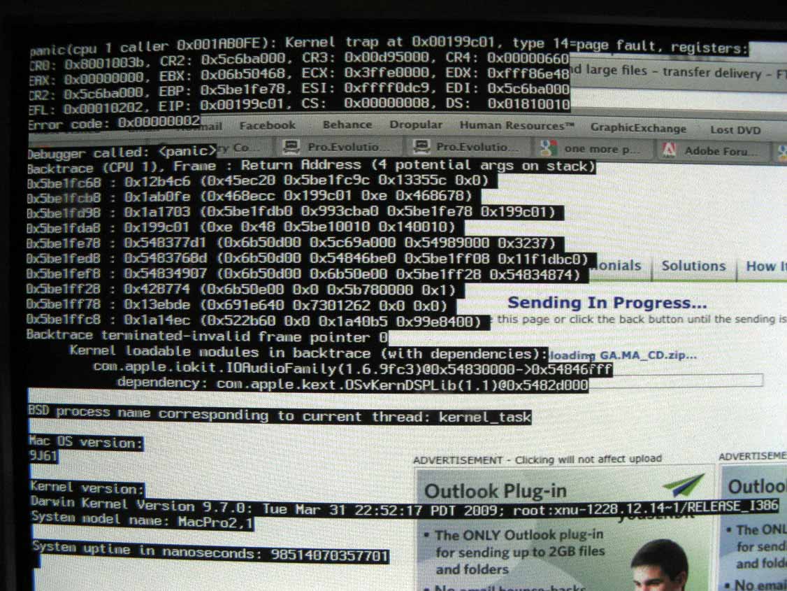

juano Posted July 26, 2009 Author Share Posted July 26, 2009 Hola, como está? Aquí les traigo una foto que le tomé a la pantalla ayer después de que me tire kernel panic, y la verdad que ahora ya es 100% chino mandarín para mi Saludos Link to comment https://www.insanelymac.com/forum/topic/175774-sos-pantalla-gris-1-o-2-veces-por-d%C3%ADa/#findComment-1209839 Share on other sites More sharing options...
VooD Posted July 26, 2009 Share Posted July 26, 2009 Hola, como está? Aquí les traigo una foto que le tomé a la pantalla ayer después de que me tire kernel panic, y la verdad que ahora ya es 100% chino mandarín para mi Saludos Pues según eso lo que revienta es el driver de audio. Posiblemente estés mezclando versiones a raiz de no usar una instalación vanilla. Link to comment https://www.insanelymac.com/forum/topic/175774-sos-pantalla-gris-1-o-2-veces-por-d%C3%ADa/#findComment-1209842 Share on other sites More sharing options...
juano Posted July 26, 2009 Author Share Posted July 26, 2009 Si, cuando instalé todo misteriosamente (según varias personas que me ayudaron mi hard es altamente compatible) el sonido de mi placa madre, ALC888, no funciona. Por lo que instalé una tajeta de sonido genérica que tenía en una máquina vieja y salió andando lo más bien. Será esta tarjeta la causante del problema? Link to comment https://www.insanelymac.com/forum/topic/175774-sos-pantalla-gris-1-o-2-veces-por-d%C3%ADa/#findComment-1209877 Share on other sites More sharing options...

pmcnano Posted July 28, 2009 Share Posted July 28, 2009 Es evidente que tu problema es el audio, y defintivamente ha de ser la tarjeta pci que pusiste, mira que te parece si quitas la tarjeta pci, me agregas al messenger y te ayudo con la alc888??? nano@pmc.servegame.com <--- ahorita estoy en ese ppiccolo87@hotmail.com Saludos Link to comment https://www.insanelymac.com/forum/topic/175774-sos-pantalla-gris-1-o-2-veces-por-d%C3%ADa/#findComment-1211328 Share on other sites More sharing options...
juano Posted July 29, 2009 Author Share Posted July 29, 2009 Es evidente que tu problema es el audio, y defintivamente ha de ser la tarjeta pci que pusiste, mira que te parece si quitas la tarjeta pci, me agregas al messenger y te ayudo con la alc888??? nano@pmc.servegame.com <--- ahorita estoy en ese ppiccolo87@hotmail.com Saludos Gracias nano, me diste una mano enorme! Para el que le pase lo mismo que a mi le recomiendo que baje este kext, andan todas las entradas, conidos cuando subis/bajas el volumen, etc. Saludos a todos. Link to comment https://www.insanelymac.com/forum/topic/175774-sos-pantalla-gris-1-o-2-veces-por-d%C3%ADa/#findComment-1211749 Share on other sites More sharing options...
