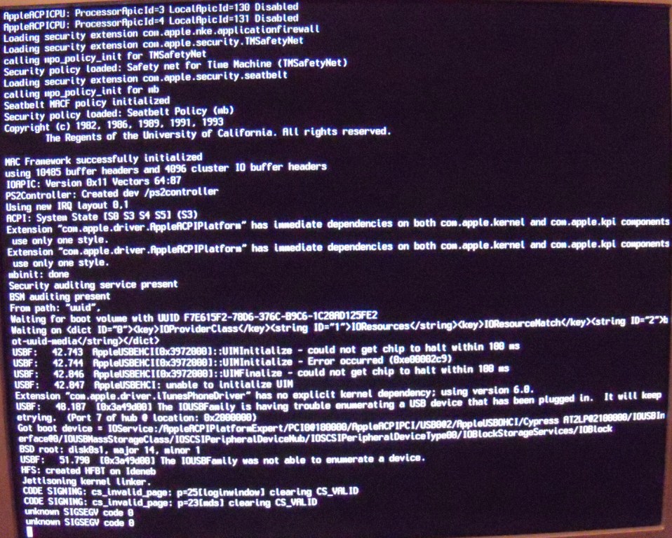

Luka88 Posted July 21, 2009 Author Share Posted July 21, 2009 ok... ora ho provato collegando tramite usb posto la schermata.... Innanzitutto Grazie di tutto senza il vostro aiuto senza non saprei dove sbattere la testa!!! ora provo co n i driver alternativi.... Link to comment Share on other sites More sharing options...

Luka88 Posted July 21, 2009 Author Share Posted July 21, 2009 eh si riformatto e reinstallo.... ora con i nuovi driver all'inizio carica dopo un po mi fa schermo nero con il led dello chermo che lampeggia come se il pc fosse spento solo che sento lavorare i componenti anche l'harddisk Link to comment Share on other sites More sharing options...
Luka88 Posted July 21, 2009 Author Share Posted July 21, 2009 ok ora sono riuscito a far partire usando una scheda madre ASUS M3A e con un'altra scheda grafica presa in prestito dall'altro pc ora c'e modo di installare i driver della 8500gt per potere poi usare quella? inoltre non va nemmeno l'audio.... però tutto sommato sono contento Link to comment Share on other sites More sharing options...
Luka88 Posted July 21, 2009 Author Share Posted July 21, 2009 OK ora sono riusciuto a risolvere quasi tutto in questo momento vi sto scrivendo dal mio hackintosh!!!!! ora devo cercare di riuscire a far andare Realtek® ALC883 8-channel High Definition Audio CODEC - Coaxial S/PDIF out port at back I/O Potete darmi una mano anche qua???? Link to comment Share on other sites More sharing options...
