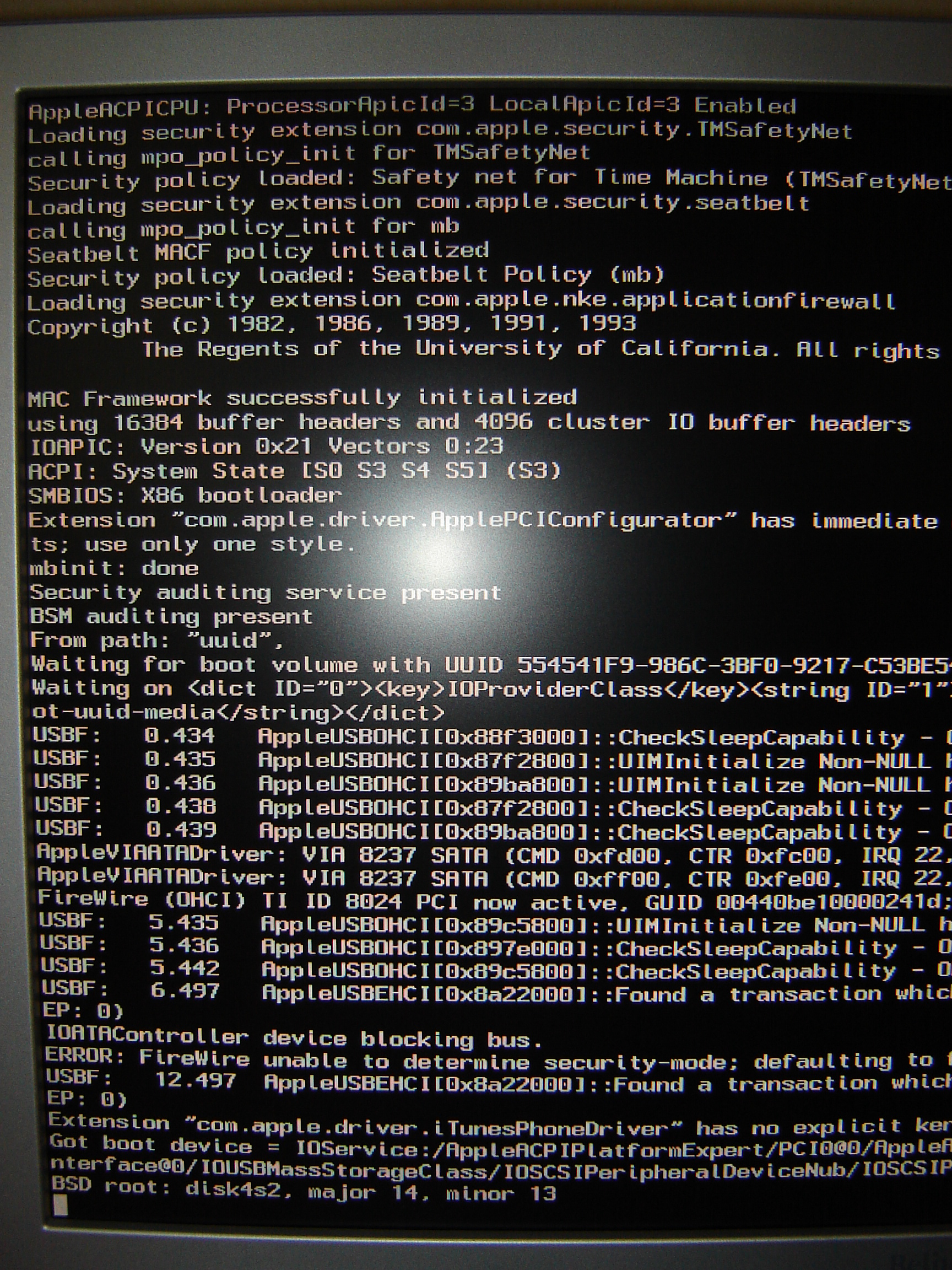

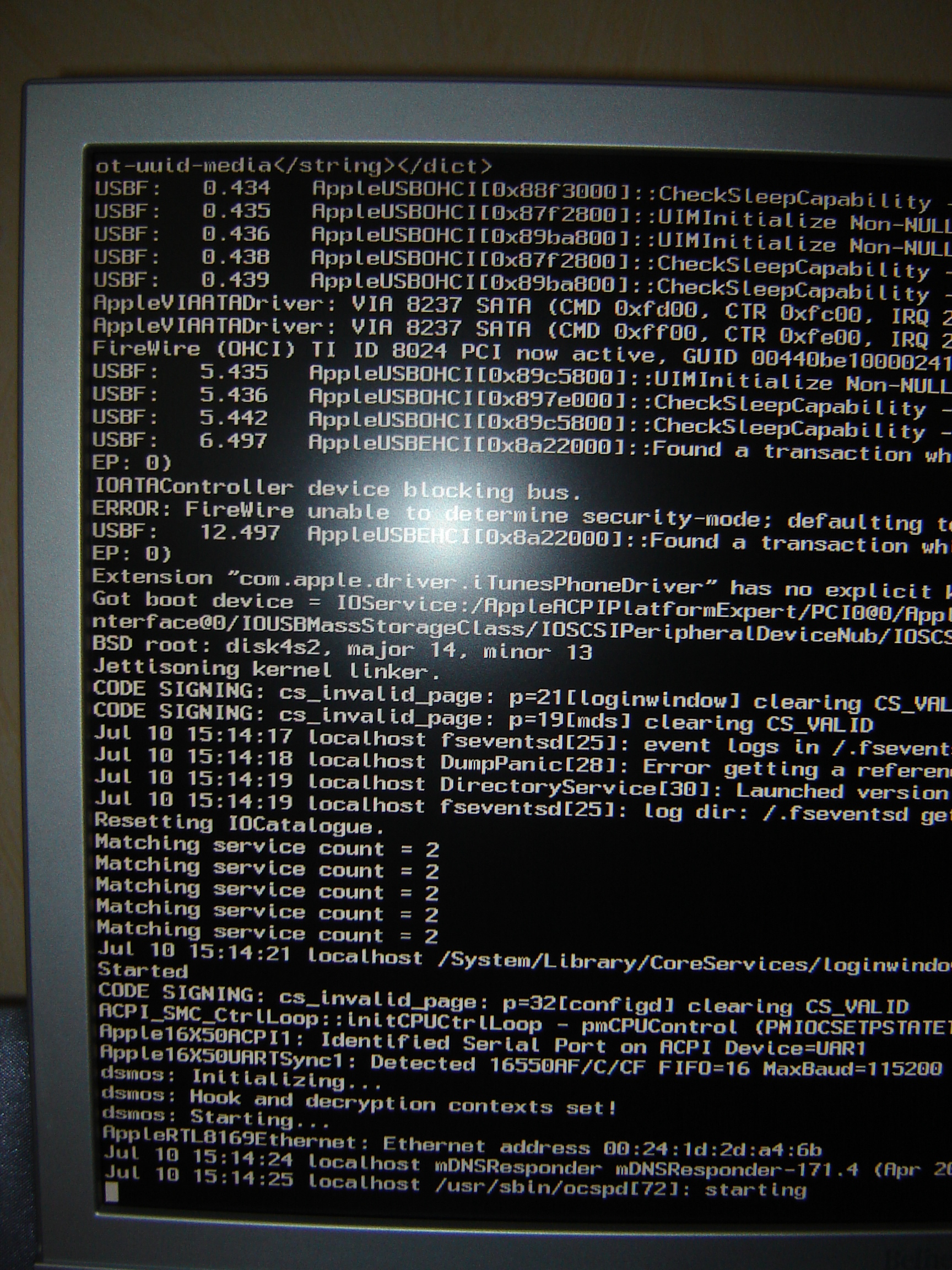

MobiusOne1991 Posted July 6, 2009 Author Share Posted July 6, 2009 irgentwie klapt es nicht mit amd updater, ich probiere es nacher aber nochmal. Nein immer ein Clean Install. Ich habe es Heute noch ein paar mal versucht mit iDeneb v1.4 und bleibe immer bei "Localhost /usr/sbin/ocspd[79] Starting" hängen, habe schon nach mehreren sachen gegoogeld aber leider wüsste niemand eine lösung für mein Problem, aber wo ich Heute nochmal Leo4all hätte installiert, ging es dort weiter nach dem ersten Start eh ich glaub mit msbin oder bsbin oder bsbon oder so. *sorry* Ich habe Leo4all V4 bei thepiratebay geladen ging ganz flot ungefähr 8 Stunden (deswegen mag ich keine Torrents) Es hat wirklich geklapt mit dem umstellen im Bios leider kan ich dan Windows 7 nicht starten. Aber jetzt bekomme ich beim Start immer ein neuen bildschirm mit ahci bios (jetzt dauert der Start vom pc noch länger, mein Dell Bios war aber deutlich schneller) Link to comment https://www.insanelymac.com/forum/topic/173622-installierenupdaten-auf-amd/#findComment-1193997 Share on other sites More sharing options...

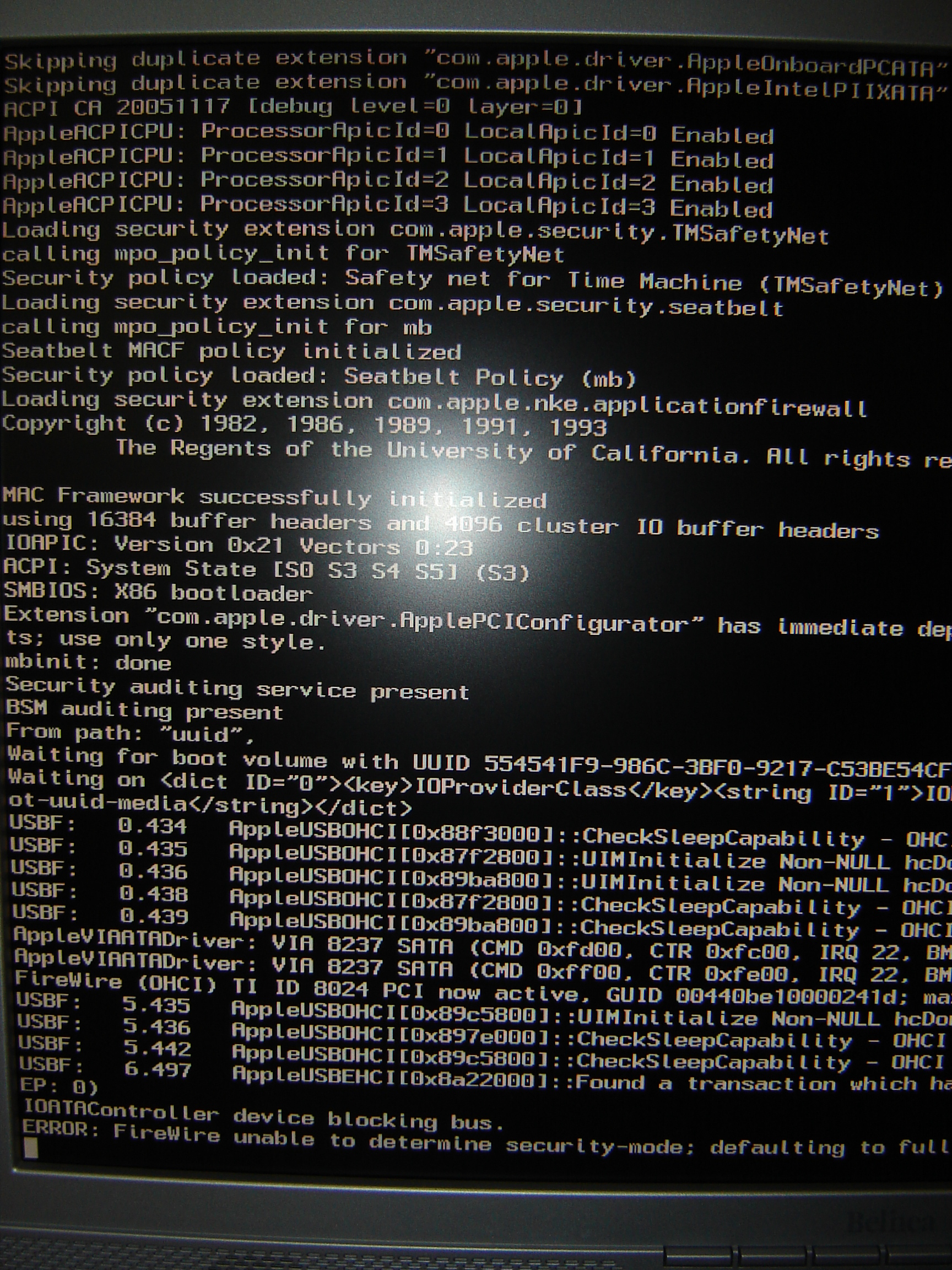

eerieee Posted July 8, 2009 Share Posted July 8, 2009 HELP!!! Hab Alle Distros probiert, nur mit iPC final komm ich am weitesten, bis ''waiting for root device''. Was kann man da noch machen? Dat patchen geht nicht mehr oder? Ist ja final. Board: Gigabyte GA-MA770-UD§/US3 Processor:AMD Phenom II X4 940 Black Edition 8 RAM Zwei HDD's(Sata 2) Auf einem Win XP .............. Was ich selber mal geraten habe, das mit im Bios auf AHCI Mode umstellen, bringt mit sich, dass ich gar nicht mit dvd booten kann und im Windows findet er die andere Festplatte nicht..... Könnte ihr mir helfen? ah ja Grafikkarte: NVidia Geforce 8800 GT Link to comment https://www.insanelymac.com/forum/topic/173622-installierenupdaten-auf-amd/#findComment-1195158 Share on other sites More sharing options...

MobiusOne1991 Posted July 9, 2009 Author Share Posted July 9, 2009 Nee, du musst schon von der DVD Booten, ich habe es auch schon versucht um von der Platte zubooten das klapt nicht. Die Sata steckplätze sind ja nach diesem Schema aufgebaut: __ __ __ __ __ __ Ich hatte meine 2 Festplatten an den untersten 2 angeschlossen, nun an den 2 obersten. Seitdem erkent er sie. Ja, die DVD hat den chipset für das mainboard dabei, nur das du mal kuckst ob er die mitlädt, er muss irgent etwas laden wie zb. adati. Ich kan erst morgen nachschauen wie es genau heißt, es musst halt den begrif ATI enthalten. Ich kan je morgen mal meine Bios instellungen Posten. Aber ich glaub die stehen alle auf standart ich hab nur das Diskettenlaufwerk deaktiviert (hab keins). Link to comment https://www.insanelymac.com/forum/topic/173622-installierenupdaten-auf-amd/#findComment-1196779 Share on other sites More sharing options...
eerieee Posted July 9, 2009 Share Posted July 9, 2009 okay es hat ttsächlich geklappt. Die umsteckerei. Leider hab ich deine Post erst später gelesen, nachdem sich Alle anderen Möglichkeiten erschöpft haben. Nun bin ich im Install und hab zwei Probleme: Welchen Chipsatz und welchen AppleSMBios ich wählen muss. Da du gesagt hast , dass es Ati enthalten muss im Namen probier ich jetzt den AppleAtiAta und Gott sei mir gnädig und naja mit Bios, keine Ahnung.... ah Moebius du bist ja da!!! Und weisst du jetzt vllt welchen Chipsatz.....bin in iDeneb Hast du auch noch Windows oder Linux auf der Anderen Platte? Bei mir blieb es jetzt auch auf IDE im Bios aber erkennen tut er nur die eine Festplatte, da ich auf der aber WinXP hab, ist es egal. Wie machst du übrigens den DualBoot?F12? oh Gott bin ich dumm!!1!! es stand die ganze Zeit da! Also iDeneb supported den SB700(AppleAtiAta) und wegen Bios ist auch Alles klar(AppleSMBios800 für DDR 2 800 mhz schätz ich mal) wish me luck Link to comment https://www.insanelymac.com/forum/topic/173622-installierenupdaten-auf-amd/#findComment-1196806 Share on other sites More sharing options...
eerieee Posted July 9, 2009 Share Posted July 9, 2009 Jetzt habe ich ein noch nagenderes Problem. ``Unable to find driver for this platform: ACPI.... also Kernel Panic......scheint ziemlich oft vorzukommen und Lösungen gibts dafür wenig bis keine.... Schon spannend Link to comment https://www.insanelymac.com/forum/topic/173622-installierenupdaten-auf-amd/#findComment-1196891 Share on other sites More sharing options...
MobiusOne1991 Posted July 10, 2009 Author Share Posted July 10, 2009 Ich glaube das man bei der iDeneb DVD bei fixes oder patches den ACPI kan auswählen, ich weiß es jetzt aber nicht so genau, da muss ich heute nachmittag mal nach schauen Link to comment https://www.insanelymac.com/forum/topic/173622-installierenupdaten-auf-amd/#findComment-1197077 Share on other sites More sharing options...
eerieee Posted July 10, 2009 Share Posted July 10, 2009 Ja man kann(es hat PS2 fix), allerdings ,als ich das gemacht habe. Habe ich nachem Install ein Kernel Panic gekriegt ``unable to find a driver for this platform...ACPI...usw...`` ich habe natürlich Alles probiert(-x, -F, platform=x86pc und platform=ACPI auch)hat aber nichts geholfen. Da ich aus Windows nicht auf Mac Driver zugreifen kann(komischerweise findet sogar der Macdrive 7 die Platte nicht), konnte ich die EFIstudio nicht installieren, obwohl das hätte eh nichts gebracht. Dann hab ich also nochmals ohne die ACPI option anzumachen installiert und 'voila' er bootete weiter, aber nicht sehr weit :/ ....sehr nervig.... Jetzt kriege ich einen grauen Bildschirm und -v bringt nichts, da er die Sachen so schnell lädt , dass ich nicht sehe wo das Problem liegt.In safe mode komm ich dann bis zum blauen Bildschirm, sogar mit Maus Cursor glaub ich aber danach nichts......KANNST DU MIR Vielleicht HELFEN? Immerhin haben wir die gleichen Mainboards. Wie weit bist du jetzt? Läuft bei dir Alles? ah ja und noch ne Sache..Wenn ich beim install die Festplatte formatieren will kann ich nur die Partitionen separat frmatieren und nicht den ganzen HDD Disk. Voll komisch. Also wenn den ganz auswähle steht da immernoch MS-Dos Dateisystem(fat), irgendwie verdächtig. Aber die Partitionen(ich habe zwei, 1.Leopard(100gbyte) für OSX und 2.Data(496Gbyte) für Alles andere. Also ich hab schon alle Format optionen ausprobiert, steht aber trotzdem ''Formatierung auf Disk01(WDC WD6400AAKS-00A7B0) fehlgeschlagen''. Weisst du vielleicht warum das so ist? Ich hoffe ich stelle nicht zu viele Fragen. Aber danke dir im Voraus! der Leo4All hat natürlich keine Unterstützung für AMD770 SB700 Chipsatz. Wie macht man das mit dem Ati Chipsatz pkg. Wo findet man das. Und am wichtigsten, wie installiert man das. NAch der Installation? Geht das? oder muss hier der Iso gepatched werden? Und was hast du für Network Treiber gewählt im Leo4all? Ich seh unseren RTL8111C nicht... Link to comment https://www.insanelymac.com/forum/topic/173622-installierenupdaten-auf-amd/#findComment-1197143 Share on other sites More sharing options...
