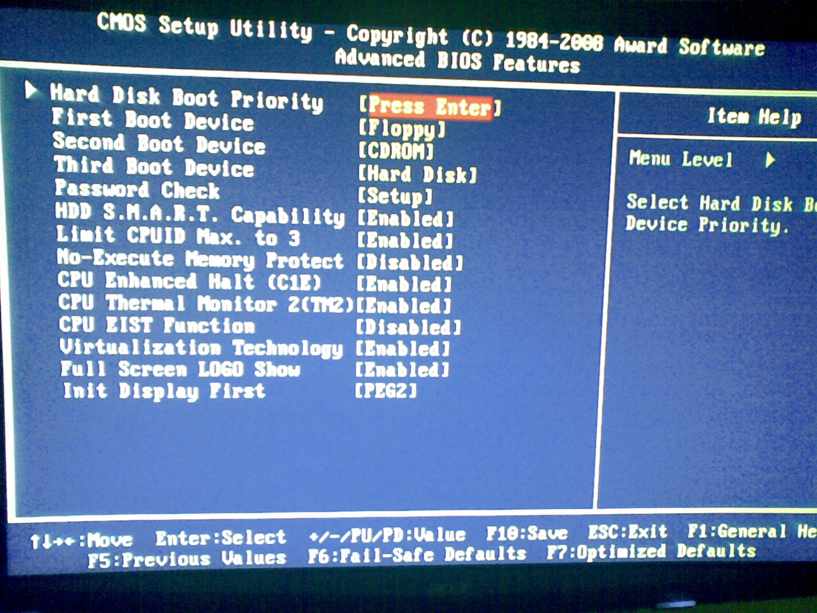

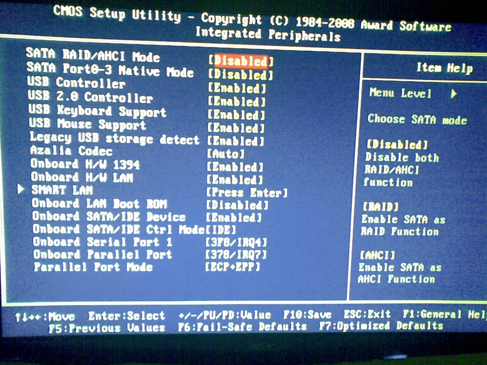

Giorgio_multi Posted June 24, 2009 Share Posted June 24, 2009 Letto tutto, ho inserito la configurazione (spero nello spazio giusto,non sono sicuro) se manca qualcosa la aggiungo subito Che scelte hai fatto in fase di Personalizzazione? Avvia con -v e vedi che tipo di errore dà prima di riavviare. Casomai posta i settaggi del BIOS che hai (anche con delle foto) Giorgio Link to comment https://www.insanelymac.com/forum/topic/172143-problema-primo-boot-con-chameleon-dopo-installazione-iatkos-7/#findComment-1184997 Share on other sites More sharing options...

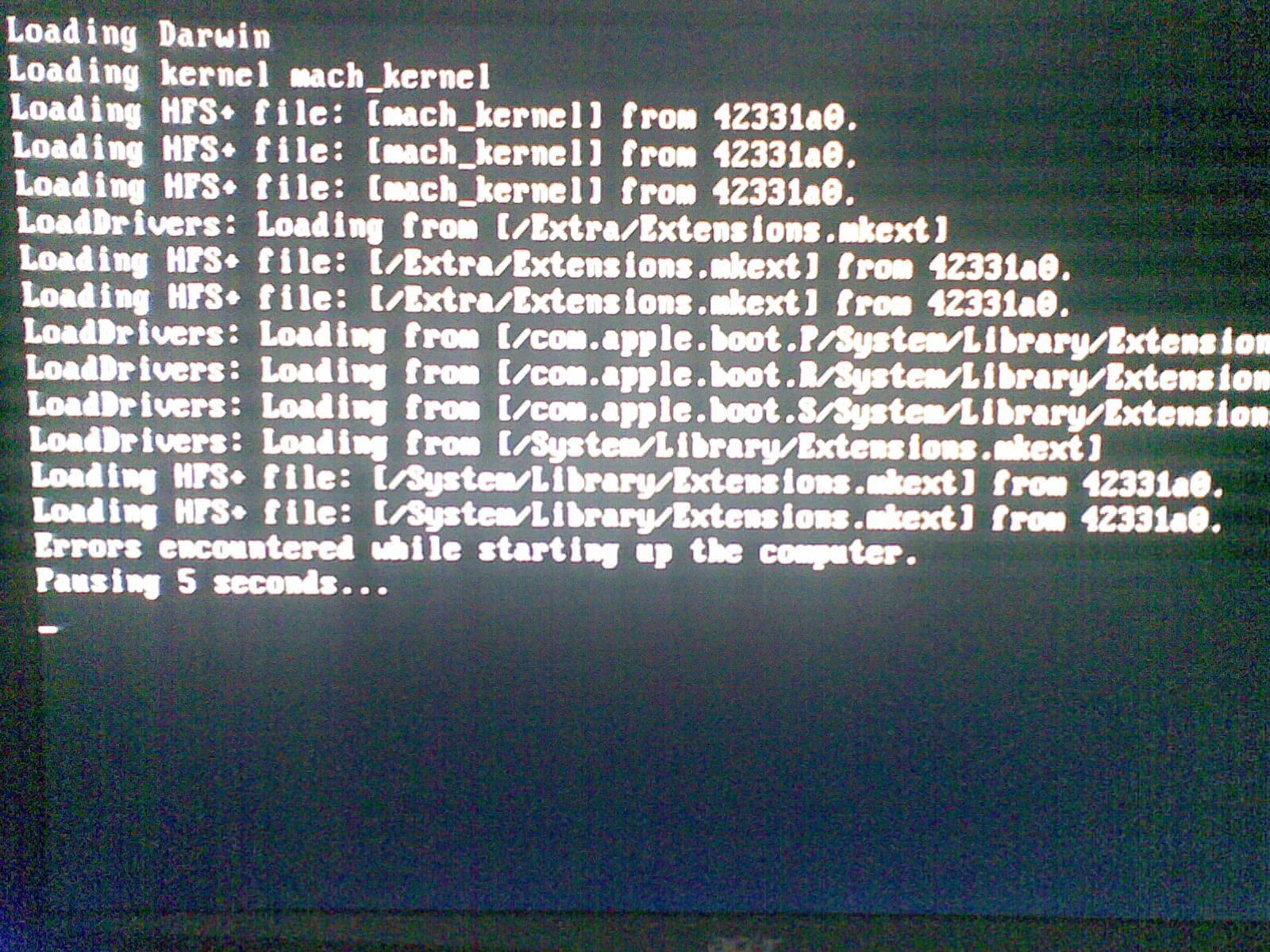

Cicomameli Posted June 24, 2009 Author Share Posted June 24, 2009 In personalizzazione ho tolto i driver ati, e spuntato qualche lingua, tutto qui mi pare... se avvio in verbose(cioè mi pare selezionando la mela e premendo il tasto freccia giù scorrendo il menù) mi resta la schermata dell'errore o finito di compilare il messaggio si riavvia?perchè non faccio in tempo a leggere.Cmq ora riprovo Link to comment https://www.insanelymac.com/forum/topic/172143-problema-primo-boot-con-chameleon-dopo-installazione-iatkos-7/#findComment-1185013 Share on other sites More sharing options...
Giorgio_multi Posted June 24, 2009 Share Posted June 24, 2009 In personalizzazione ho tolto i driver ati, e spuntato qualche lingua, tutto qui mi pare... se avvio in verbose(cioè mi pare selezionando la mela e premendo il tasto freccia giù scorrendo il menù) mi resta la schermata dell'errore o finito di compilare il messaggio si riavvia?perchè non faccio in tempo a leggere.Cmq ora riprovo Devi selezionare almeno i driver per il chipset. Giorgio Link to comment https://www.insanelymac.com/forum/topic/172143-problema-primo-boot-con-chameleon-dopo-installazione-iatkos-7/#findComment-1185016 Share on other sites More sharing options...
Cicomameli Posted June 24, 2009 Author Share Posted June 24, 2009 Penso di aver lasciato tutti i driver del chipset spuntati.....il messaggio che mi esce è questo...mi scuso x la qualità scadente ma nn ho la digitale in casa oggi.. Link to comment https://www.insanelymac.com/forum/topic/172143-problema-primo-boot-con-chameleon-dopo-installazione-iatkos-7/#findComment-1185023 Share on other sites More sharing options...
Giorgio_multi Posted June 24, 2009 Share Posted June 24, 2009 Devi selezionare solo i driver per il tuo chipset, non tutti. Posta anche i settaggi del BIOS che hai (meglio foto) Giorgio Link to comment https://www.insanelymac.com/forum/topic/172143-problema-primo-boot-con-chameleon-dopo-installazione-iatkos-7/#findComment-1185027 Share on other sites More sharing options...

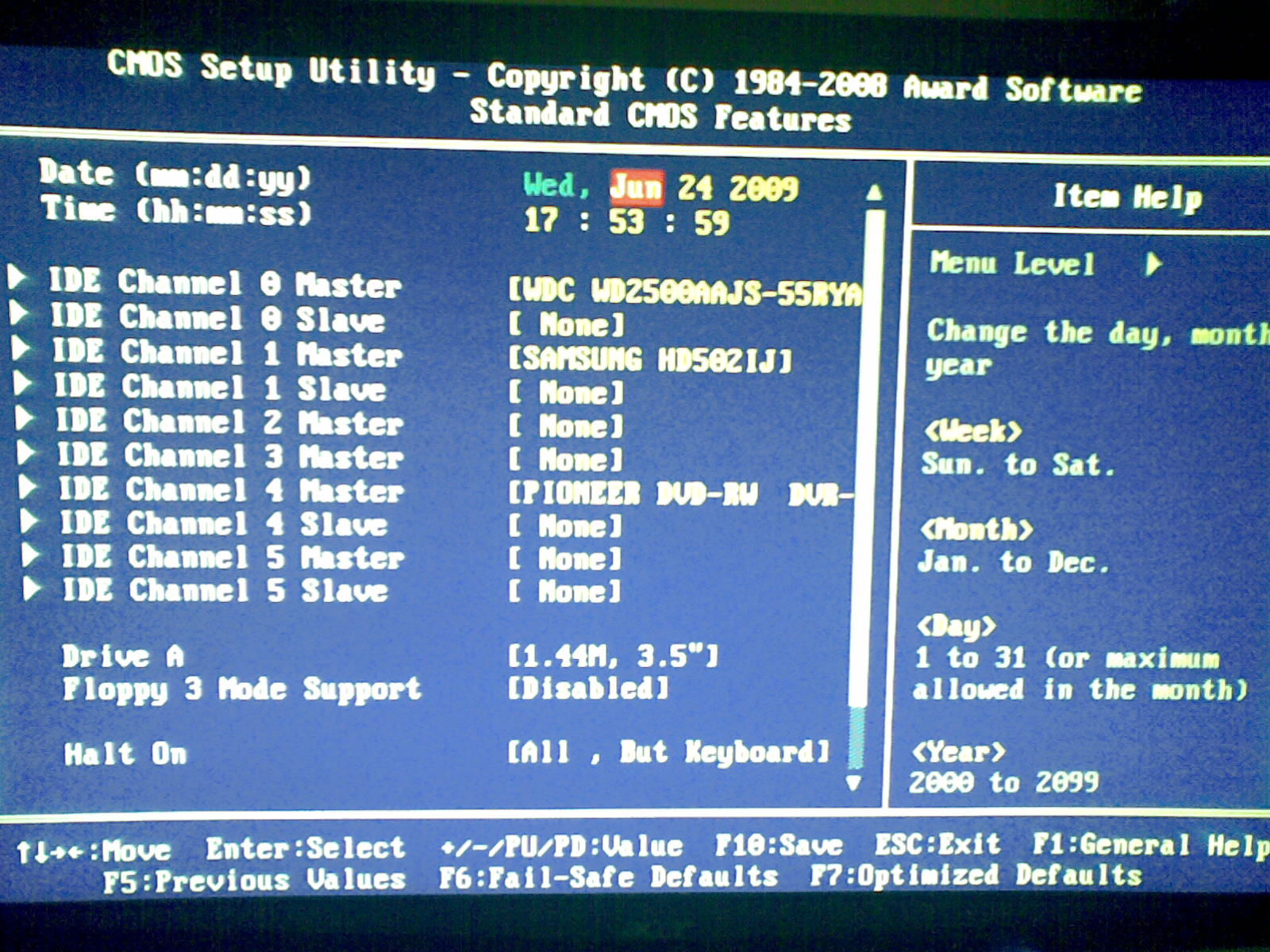

Cicomameli Posted June 24, 2009 Author Share Posted June 24, 2009 Allora qui c'è il bios, spero sia tutto... intanto allora reinstallo solo con il mio chipset,vediamo se cambia qualcosa....a me ci mette molto poco,circa 20 minuti!ho letto che ci sarebbe voluto di più... Link to comment https://www.insanelymac.com/forum/topic/172143-problema-primo-boot-con-chameleon-dopo-installazione-iatkos-7/#findComment-1185043 Share on other sites More sharing options...
Giorgio_multi Posted June 24, 2009 Share Posted June 24, 2009 Allora qui c'è il bios, spero sia tutto... intanto allora reinstallo solo con il mio chipset,vediamo se cambia qualcosa....a me ci mette molto poco,circa 20 minuti!ho letto che ci sarebbe voluto di più... Abilita AHCI mode Giorgio Link to comment https://www.insanelymac.com/forum/topic/172143-problema-primo-boot-con-chameleon-dopo-installazione-iatkos-7/#findComment-1185047 Share on other sites More sharing options...
