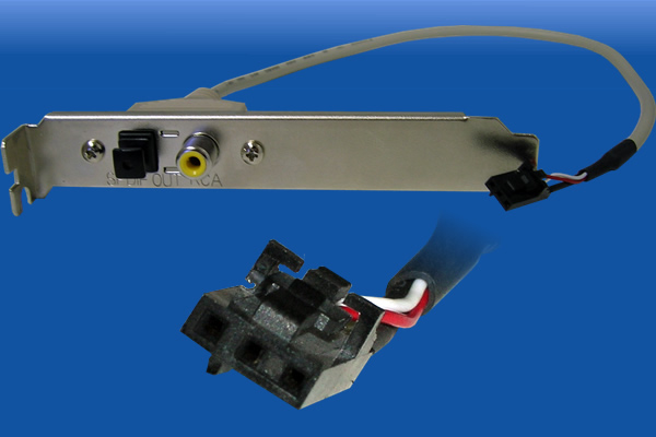

SpiderNet Posted July 12, 2009 Share Posted July 12, 2009 Yo tengo la misma placa y tengo que agregar que es una placa muy compatible y estable por no decir que es casi nativa... por..?? Simple esta placa según nuestras necesidades solo requiere pocas modificaciones y las voy a enumerar. DG31PR [bIOS actualizado al PRG3110H.86A.0068] 1.- dsmos.kext o equivalente es la mas importante sin el no arranca el leopard ya sea retail o distro 2.- AppleHDA.kext, ALCinject.kext para sonido ALC888 en mi caso yo los hice usando el método de taruga (dump en Linux) y gracias a eso tengo Line-out, Line-in, Mic, Digital-out y Auricular frontal pero no Mic frontal 3.- USB al 100% usando una funciona de Chameleon2 llamada USBBusFix dentro de com.apple.boot.plist 4.- LAN que es nativa pero uso una cadena EFI dentro de com.apple.boot.plist para el Time Machine no por el driver si no por el IONetworkFamily que daba error de respaldo al no encontrar una tarjeta LAN disponible aunque este presente y funcionando la LAN 5.- Video integrado, no funciona pero para eso esta la PCIe 16x, yo uso GFX String o cadena EFI (para lo que no conocen) dentro de com.apple.boot.plist 6.- Modificaciones estéticas gracias a Chameleon2 aplicando smbios.plist En resumen... 4 kext para todo el sistema dsmos, AppleHDA, ALCinject y HDAEnabler 1 com.apple.boot.plist que integra video, Time Machine Fix, USB Fix y la activación de smbios.plist 1 smbios.plist con modificaciones estéticas MacPro1,1, RAM, etc.... Quiero agregar que sin Chameleon2 no se podría hacer las modificaciones en com.apple.boot.plist y smbios.plist Para crear un Boot132 fáciles de hacer, por aquí http://www.insanelymac.com/forum/index.php?showtopic=160234 Mi experiencia en una DG31PR... Se puede instalar el retail en unidades DVD IDE y SATA..?? SI.! solo con una condición, iniciar el retail en -f (omitir mkext caches) y usar un Boot132 con Chameleon2 y AzaliaAudio o sin el NO usar AppleHDA+ALCinject o un boot132 lo mas simple que se posible pero que no falte dsmos.kext La LAN solo tienen un bugs mas bien estético si arrancas el PC sin el cable de red conectado te saldrá como IP autoasignada, si conectas el cable de red estando en IP autoasignada se conectara normalmente No recomiendo usar AppleDecrypt.kext trae problemas con los USB... Es opcional el uso de DSDT al menos que sepas hacerlo por mi lado estoy mejor sin el no tengo problemas con AppleCPUPowerManagement, No calentamiento o relacionados No recomiendo usar Disabler.kext u otros ya que están de mas, entre mas kext mas inestable es el leopard Solo usar AppleHDA+ALCinject+HDAEnabler para instalar no para arrancar el DVD retail Se puede Crear un Boot132 con todas estas modificaciones ya integradas sin usar AppleHDA+ALCinject, se puede usar AzaliaAudio+HDAEnabler Crear un AppleHDA, ALCinject usando el método de taruga en un proceso que se hace una sola vez de hay puedes conservar los AppleHDA y ALCinject para futuras instalaciones El HDAEnabler.kext es estético para el perfil del sistema... Para usar Digital out (S/PDIF Out) requiere accesorios para conexión que se vende por separado y un cine en casa con entrada S/PDIF Para usar teclados y mouse PS/2 solo hay que agregar 2 kext mas a la lista ACPIPlatform.kext y el kext PS/2 a tu gusto yo uso ApplePS2Controller.kext pero aun así recomiendo usar teclado y mouse USB La BIOS requiere configuraciones opcionales y fáciles como apagar la controladora Floppy y el puerto Serial cosas que no se usan, nada de otro mundo.... Si es recomendable actualizar la BIOS aunque inicialmente se recomendaba que no por los USB pero con Chameleon2 y su USB Fix no hay problemas ya que las actualizaciones de BIOS mejoran el rendimiento global y sobre todo la LAN en OSX increíble no... No se requiere Windows parar actualizar la BIOS se puede hacer un CD o Flash USB booteable con DOS y actualizar la BIOS Intel tiene una herramienta bajo Windows de integración llamada Intel Integrator Assistant (IIA) que te permite fácilmente actualizar BIOS y personalizar la imagen de booteo de la BIOS y los parámetros DMI (Desktop Management Interface) en cristiano personalizar información SMBIOS como fabricante, modelo, etc. sin temor a dañar la BIOS..!!! esta herramienta esta en la pagina de Intel Lamentablemente la DG31PR no suspende, talvez haciendo un DSDT pero como dije si lo sabes hacer Las GFX String, cadenas EFI o EFI String para la video es según la video que uno tenga mayormente para las nVidias pero si hay para ATI pero en menor numero, es un conjunto de parámetros en XML del correcto funcionamiento de un dispositivo o varios convertidos en hexadecimal dentro de com.apple.boot.plist. en teoría se puede poner todo tipo de dispositivo pero hay que saberse los parámetros que entiende el kernel vainilla Bueno y otras cosas mas que ya no me acuerdo.. jeje... Este es el accesorio para usar el S/PDIF Out. Y este es el resultado de mi experiencia en la DG31PR Saludos desde Ecuador Link to comment https://www.insanelymac.com/forum/topic/170972-mejor-boot-132-en-intel-dg31pr/#findComment-1198436 Share on other sites More sharing options...
