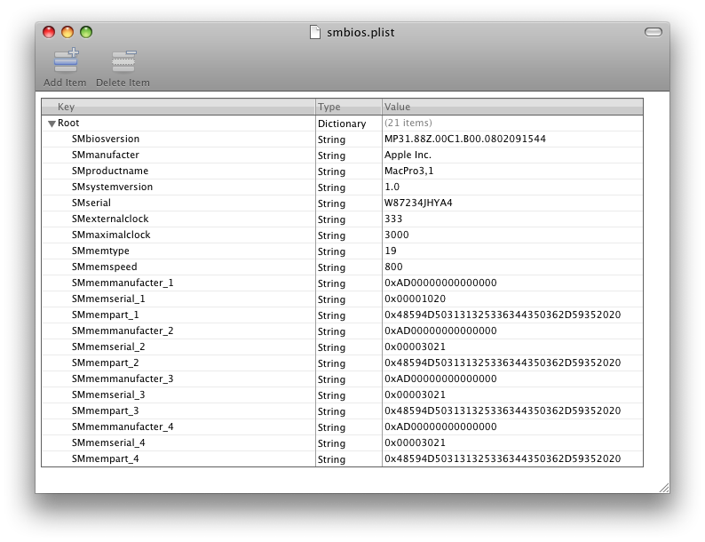

riws Posted June 8, 2009 Share Posted June 8, 2009 Entpacke es und kopier die plist Datei ins /Extra Besser? Link to comment https://www.insanelymac.com/forum/topic/169426-arbeitsspeicher-wird-nicht-richtig-erkannt/#findComment-1172300 Share on other sites More sharing options...
04152viki Posted June 8, 2009 Share Posted June 8, 2009 Entpacke es und kopier die plist Datei ins /Extra Besser? riws hat schon für dich den Speicher in smbios.plist eingetragen (DDR2, 800MHz), man kann aber noch viel mehr in die plist eintragen. Der Speicher wird richtig erkannt, wird nur vom Chameleon/OS falsch angezeigt. Link to comment https://www.insanelymac.com/forum/topic/169426-arbeitsspeicher-wird-nicht-richtig-erkannt/#findComment-1172353 Share on other sites More sharing options...

04152viki Posted June 8, 2009 Share Posted June 8, 2009 Z.B. hier wird Modellname, CPU und Speicher festgelegt. Einige Programme sind da sehr empfindlich. Link to comment https://www.insanelymac.com/forum/topic/169426-arbeitsspeicher-wird-nicht-richtig-erkannt/#findComment-1172463 Share on other sites More sharing options...
