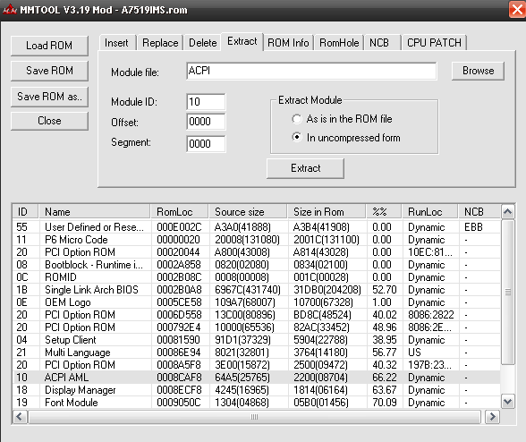

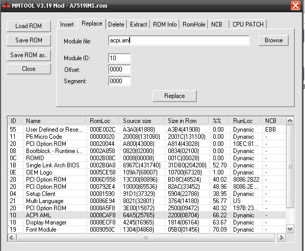

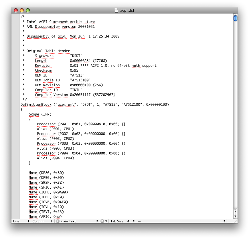

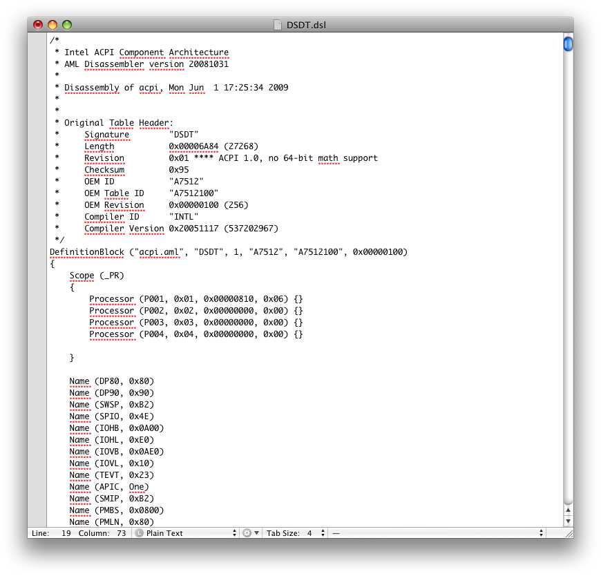

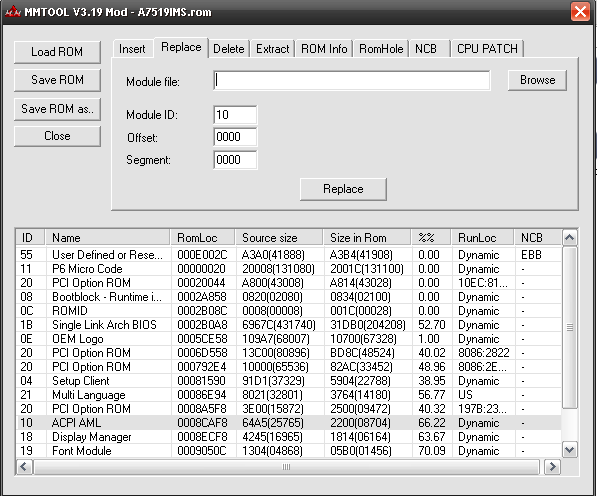

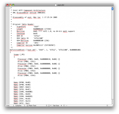

roidm Posted June 4, 2009 Share Posted June 4, 2009 Creo que mejor que pedir es aprender a hacerlo no crees? sigue estos pasos... Abre el adjunto que contiene IASL para windows y un mod de MMtools para estas placas, copialos en una carpeta por ejemplo en C:\biosmod y sigue estos pasos: 1. Carga la ROM que quieres modelar "Load Rom" 2. Posiciónate sobre la pestaña extract, busca el módulo ACPI AML dale el nombre que quieras, por ejemplo ACPI y click en "Extract". 3. Ahora tendras que descompilar el módulo extraido anteriormente, para ello abre una ventana dos y teclea "cd c:\biosmod" una vez ahí teclea "iasl -d ACPI" (sin comillas) obtendras un archivo que se llama acpi.dsl , lo editas con un editor de textos y verás algo como esto: elimina las líneas que contienen ALIAS salva el fichero y seguidamente desde la ventana DOS teclea "iasl -f acpi.dsl" te compilará un archivo acpi.aml, (te dará unos warnings etc... olvidate de ellos) . Seguidamente en MMtools posiciónate sobre la pestaña "Replace" Busca el acpi.aml que has generado anteriormente y click en "Replace" salva la bios y la tendras lista para su flasheo.. MMtools_IASL.zip nota: declino toda responsabilidad sobre el mal uso de estas utilidades o el mal flasheo Link to comment https://www.insanelymac.com/forum/topic/168990-problema-con-msi-p45-neo-f/#findComment-1169581 Share on other sites More sharing options...

sebarafaela Posted June 5, 2009 Share Posted June 5, 2009 Creo que mejor que pedir es aprender a hacerlo no crees? sigue estos pasos... Abre el adjunto que contiene IASL para windows y un mod de MMtools para estas placas, copialos en una carpeta por ejemplo en C:\biosmod y sigue estos pasos: 1. Carga la ROM que quieres modelar "Load Rom" 2. Posiciónate sobre la pestaña extract, busca el módulo ACPI AML dale el nombre que quieras, por ejemplo ACPI y click en "Extract". 3. Ahora tendras que descompilar el módulo extraido anteriormente, para ello abre una ventana dos y teclea "cd c:\biosmod" una vez ahí teclea "iasl -d ACPI" (sin comillas) obtendras un archivo que se llama acpi.dsl , lo editas con un editor de textos y verás algo como esto: elimina las líneas que contienen ALIAS salva el fichero y seguidamente desde la ventana DOS teclea "iasl -f acpi.dsl" te compilará un archivo acpi.aml, (te dará unos warnings etc... olvidate de ellos) . Seguidamente en MMtools posiciónate sobre la pestaña "Replace" Busca el acpi.aml que has generado anteriormente y click en "Replace" salva la bios y la tendras lista para su flasheo.. MMtools_IASL.zip nota: declino toda responsabilidad sobre el mal uso de estas utilidades o el mal flasheo Hola, intente modificar la bios siguiendo las instrucciones q me pasaste... tengo un problema... me tira un error... parse error... este: C:\bm>iasl -f acpi.dsl Intel ACPI Component Architecture ASL Optimizing Compiler / AML Disassembler version 20050309 [Mar 9 2005] Copyright © 2000 - 2005 Intel Corporation Supports ACPI Specification Revision 3.0 acpi.dsl 6696: If (SS1) Error 1037 - ^ parse error ASL Input: acpi.dsl - 6705 lines, 215352 bytes, 3282 keywords AML Output: DSDT.aml - 37 bytes 859 named objects 2423 executable opcodes Compilation complete. 1 Errors, 0 Warnings, 0 Remarks, 0 Optimizations Vos hablas de warnins no de errores... calculo que si uso la bios con este arreglo que me tiro un error no va a andar... o si? tira un warning o este error? Otra cosa, tengo que borrar todas las lineas que aparecen de alias o solo las que se ven en la captura? Igual probe de ambas formas y me tira el mismo error. Saludos. Link to comment https://www.insanelymac.com/forum/topic/168990-problema-con-msi-p45-neo-f/#findComment-1169966 Share on other sites More sharing options...
roidm Posted June 5, 2009 Share Posted June 5, 2009 Solo tienes que borrar los alias que he mostrado, y decirte que a mi no me da ese error que comentas, solo los warnings de los que te he hablado y son exactamente los mismos en todas las bios MSI...de todas formas te adjunto el acpi.aml ya modificado, descomprime el archivo, reemplázalo y listo. acpi.aml.zip Link to comment https://www.insanelymac.com/forum/topic/168990-problema-con-msi-p45-neo-f/#findComment-1170203 Share on other sites More sharing options...
