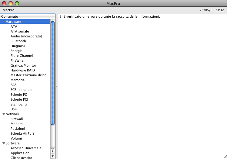

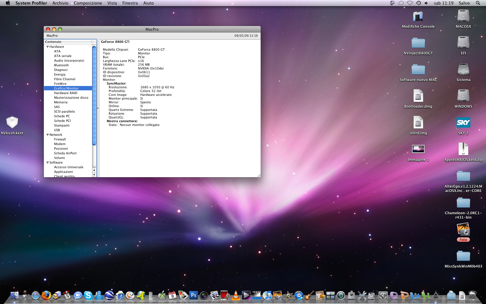

Alsad Posted May 28, 2009 Share Posted May 28, 2009 Salve a tutti,ho cambiato per la 4 volta la mia mobo,convinto di avere sempre un sistema più compatibile con la retail.Ho installato dalla 10.5.4 9E25 retail come descritto dalla guida del forum internazionale,ho aggiornato prima alla 10.5.5 con il combo update e poi alla 10.5.6,e fin qui oltre allo stop che non funzionava era tutto OK. Appena uscito l'update 10.5.7 non ho perso tempo e da qui cominciano i miei guai: 1)Non riesco a visualizzare corettamente la prima pagina di System Profile dove vengono visualizzati i Core e il bus 2)non visualizzo la ram corretta della mia GF 8800 GT 512,ne vedo solo 256mb 3)non ho più lo shutdown e lo stop,cioè il sistema si spegne come dischi e scheda video ma l'atx rimane attivo,devo forzare lo spegnimento. Ho seguito per risolvere questo problema quasi tutti i post,ma niente kext dopo kext,ma niente shutdown e System Profile. Se qualche "mangiaspaghetti" come me vuole collaborare per risolvere ,ne sarei felice. Link to comment https://www.insanelymac.com/forum/topic/168267-asus-p5q-pro-leopard-retail/ Share on other sites More sharing options...

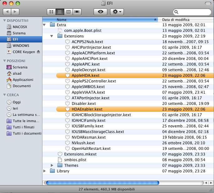

overflow1972 Posted May 28, 2009 Share Posted May 28, 2009 @alsad: Per il problema del system profiler, sul tuo computer hai la cartella EXTRA/EXTENSIONS ? Se hai tale cartella, all'interno c'e' il file APPLESMBIOS.kext ? Se questo file c'e', vai sotto system/library/extensions e cancella il file originale Applesmbios.kext, ripara i permessi, cancella la cache e riavvia. Saluti Link to comment https://www.insanelymac.com/forum/topic/168267-asus-p5q-pro-leopard-retail/#findComment-1165009 Share on other sites More sharing options...

Giorgio_multi Posted May 28, 2009 Share Posted May 28, 2009 Problema visione corretta RAM scheda video: Non è possibile che l'aggiornamento a 10.5.7 abbia modificato questo dato: la quantità di RAM della scheda video è indicata dall'Injector (che sia Efi string o che sia Nvinject) e gli injectors NON vengono modificati da nessunissima update, quindi se prima la RAM della scheda video era visualizzata correttamente e adesso no significa che hai pasticciato con gli injectors (non è la prima volto che un utente viaggia con più di un injector sul suo sistema); se invece anche prima dell'aggiornamento vedevi 256 MB di RAM significa che hai scelto l'injector non corretto. Aggiungo che il kext per la AttansicL1E (serie P5Q, da non confondersi con AttansicL1 serie P5K) esiste e funziona egregiamente. Ciao, Giorgio Link to comment https://www.insanelymac.com/forum/topic/168267-asus-p5q-pro-leopard-retail/#findComment-1165015 Share on other sites More sharing options...

Alsad Posted May 31, 2009 Author Share Posted May 31, 2009 Ho rifatto tutto da zero ma arrivo sempre a questo punto!!! Che kaz...di Kext devo utilizzare per il video,se uso i NVkush ho 256mb e funziona tutto se invece uso nvinject ho il panic???!??! Lo spegnimento adesso senza aver installato alcun kext per lo shutdown,funziona dopo aver abilitato da bios ACPI2.0 e suspend mode S3Only,anche se lo stop ancora non ne vuole sapere. Per il Systemprofile niente da fare ho sempre l'errore. Link to comment https://www.insanelymac.com/forum/topic/168267-asus-p5q-pro-leopard-retail/#findComment-1166487 Share on other sites More sharing options...
Giorgio_multi Posted May 31, 2009 Share Posted May 31, 2009 Ho rifatto tutto da zero ma arrivo sempre a questo punto!!!Che kaz...di Kext devo utilizzare per il video,se uso i NVkush ho 256mb e funziona tutto se invece uso nvinject ho il panic???!??! Lo spegnimento adesso senza aver installato alcun kext per lo shutdown,funziona dopo aver abilitato da bios ACPI2.0 e suspend mode S3Only,anche se lo stop ancora non ne vuole sapere. Per il Systemprofile niente da fare ho sempre l'errore. Per la scheda video non devi usare ne Nvinject ne NVKush ne NVDarwin. Durante l'installazione non scegliere nulla per Video, poi installi dalla firma di Williamwallace il pacchetto dei driver V2 e fai con OSX86 Tools una GFX String customizzata (quando fai la GFX String accertati di non avere in /System/Library/Extensions NVinject.kext, NWDarwin.kext o NVKush.kext, se li hai cancellali. Ciao, Giorgio Link to comment https://www.insanelymac.com/forum/topic/168267-asus-p5q-pro-leopard-retail/#findComment-1166494 Share on other sites More sharing options...
Alsad Posted May 31, 2009 Author Share Posted May 31, 2009 Ciao Giorgio,grazie per la dritta,ma Williamwallace ha cambiato la firma e non ha più il link dei driver. Per quanto riguarda l'EFI string l'avevo fatto ma non va. Link to comment https://www.insanelymac.com/forum/topic/168267-asus-p5q-pro-leopard-retail/#findComment-1166913 Share on other sites More sharing options...

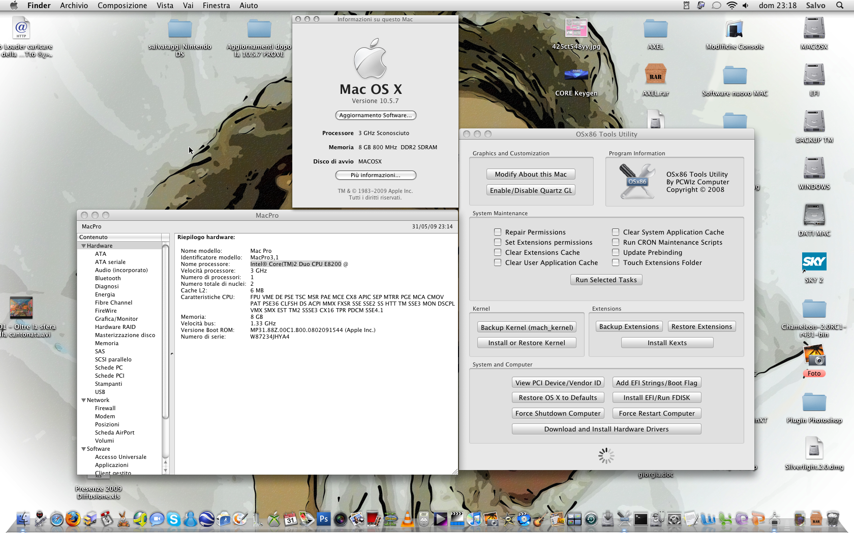

Alsad Posted May 31, 2009 Author Share Posted May 31, 2009 Ho seguito la guida per EFI string grafica,ho editato manualmente com.apple.boot.plist,ho eliminato NVkush.kext NVDAResman.kext da EXTRA e da Sistema/Libreria/Extensions,la scheda grafica non viene più riconosciuta,l'unica cosa che ho parzialmente risolto è l'errore del SystemProfile,ho editato il file smbios.plist e l'errore è scomparso ma la velocità della CPU è errata. Ho provato asettarla con OSXTools ma niente non si setta ne in automatico che in manuale. Per la grafica non so propio come fare per non usare driver come NVKush o NVInjector. Perchè non si carica la stringa dal file com.apple.Boot.plist caricato nella directori Extra???? Link to comment https://www.insanelymac.com/forum/topic/168267-asus-p5q-pro-leopard-retail/#findComment-1166963 Share on other sites More sharing options...
Giorgio_multi Posted May 31, 2009 Share Posted May 31, 2009 Ho seguito la guida per EFI string grafica,ho editato manualmente com.apple.boot.plist,ho eliminato NVkush.kext NVDAResman.kext da EXTRA e da Sistema/Libreria/Extensions,la scheda grafica non viene più riconosciuta,l'unica cosa che ho parzialmente risolto è l'errore del SystemProfile,ho editato il file smbios.plist e l'errore è scomparso ma la velocità della CPU è errata. Ho provato asettarla con OSXTools ma niente non si setta ne in automatico che in manuale. Per la grafica non so propio come fare per non usare driver come NVKush o NVInjector. Perchè non si carica la stringa dal file com.apple.Boot.plist caricato nella directori Extra???? NVDAResman.kext è essenziale per il corretto funzionamento della scheda (deve però contenere l'id della scheda stessa nell'info.plist), senza NVDAResman.kext la scheda funziona in modalità VGA Giorgio Link to comment https://www.insanelymac.com/forum/topic/168267-asus-p5q-pro-leopard-retail/#findComment-1166992 Share on other sites More sharing options...
Alsad Posted June 2, 2009 Author Share Posted June 2, 2009 Ciao Giorgio se copio solo NVDAresman.kext mi va in panic,infatti cercavo il file originale NVDAResman visto che il mio lo avevo modificato quando ho installato gli NVKush. Link to comment https://www.insanelymac.com/forum/topic/168267-asus-p5q-pro-leopard-retail/#findComment-1168075 Share on other sites More sharing options...
Dream Sequencer Posted June 2, 2009 Share Posted June 2, 2009 come bootloader usi chameleon o altro? Link to comment https://www.insanelymac.com/forum/topic/168267-asus-p5q-pro-leopard-retail/#findComment-1168180 Share on other sites More sharing options...
Alsad Posted June 5, 2009 Author Share Posted June 5, 2009 Ciao Dream Sequencer,come bootloader uso Chameleon,per il video ho risolto con aggiunta efi string e ripristino driver grafici originali dalla 9f23,tutto ok 512mb riconosciuti e nessun kext aggiunto in Extensions . Mi è rimasto solo un problema con il bus della CPU da system profile,ho editato il file smbios inserito in Extra,è scomparso l'errore della prima pagina di System Profile ,ma mi legge il mio E8200 a 3GHz invece dei 2,66GHz,il bus di sistema però rimane a 1333???? . Link to comment https://www.insanelymac.com/forum/topic/168267-asus-p5q-pro-leopard-retail/#findComment-1170290 Share on other sites More sharing options...
Dream Sequencer Posted June 5, 2009 Share Posted June 5, 2009 quello che dice lì è solo testo, la cpu lavora indipendentemente. puoi modificare la velocità della cpu manualmente editando proprio quel file in /Extra Link to comment https://www.insanelymac.com/forum/topic/168267-asus-p5q-pro-leopard-retail/#findComment-1170414 Share on other sites More sharing options...
