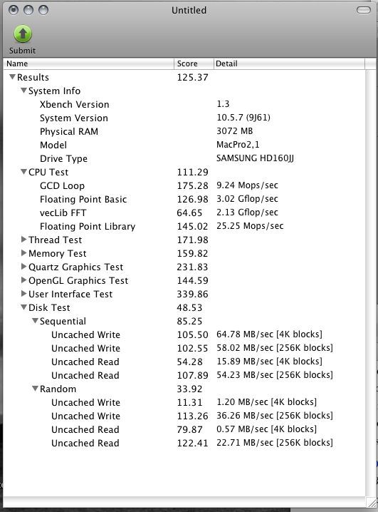

zuz_242 Posted May 26, 2009 Share Posted May 26, 2009 Ich habe mir auch andere hacked OSX-Systeme angeschaut, die ebenfalls mit einer Seagate Momentus 5400 ausgestattet sind, aber die haben beim DiskTest alle höhere Werte. Vielleicht sollte ich mich mal direkt an Dell melden und die fragen, ob die verbaute Platte fehlerhaft (somit langsamer) sein könnte. Dafür muss es doch irgendwelche Diagnosetools geben. Dazu würde ich meinen Laptop ausnahmsweise sogar mal von der Vista-Partition booten Unter Windows gibt es etliche Tools, z.B. H2bench. Wenn unter Windows die Festplatte auch so geringe Werte zeigt, liegt es wirklich an der Festplatte oder den Bios Einstellungen. Wenn nicht, an OSX bzw. den KernelEXTensions. Welches Chipset hat dein Rechner? Intel GM965 mit ICH-8? Suche darüber Informationen und neue Kext´s. Ich würde mir vorher Sicherkeitskopien von den installierten Kexts (osx86tool) und am besten der ganzen Installation machen, dann schraubt es sich entspannter.. dass schon gesehen? http://www.hackint0sh.org/forum/f145/51985.htm EDIT: Ich habe übrigens mal meine Werte angehängt: Link to comment https://www.insanelymac.com/forum/topic/167941-sehr-niedriges-ergebnis-bei-xbench-disktest/#findComment-1163842 Share on other sites More sharing options...
