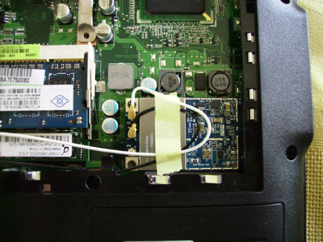

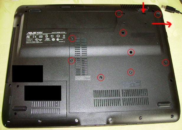

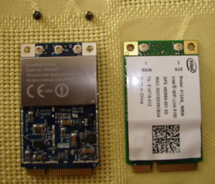

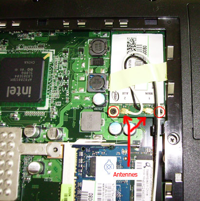

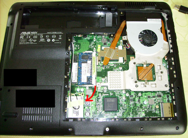

amtech Posted May 25, 2009 Share Posted May 25, 2009 Possedant 1 Portable Asus N50VC avec une Carte interne Intel 5100 pas encore totalement compatible pour les hackintosh, et vu le prix d'une Carte Wifi Macbook AR5BXB72 (Atheros 5008) sur Ebay. ( J'ai payé la mienne 11 Euros avec Frais de port lloll )... Ca c'est pour l'intro... Voila le tuto: Devissez toutes les Vis (Il y en a 9) puis tirez legerement un peu le couvercle vers le haut puis vers la droite et le couvercle devrait venir sans probleme (ne forcer pas comme une Brute) La Carte Wifi se trouve en bas a gauche suivre la fleche Debranchez les 2 antennes et devissez les 2 vis Une fois les 2 vis enlevees, soulever vers le haut et tirer la carte Wifi... Voici l'ancienne carte et la nouvelle: Mettre en Place la nouvelle carte Wifi, apres plusieurs essais effectues, les antennes doivent etre mises sur les ports 0 et 1 voila plus qu'a refermer et a redemarrer: voila les liens pour les drivers pour XP et Vista... Pour le Mac OS 10.5.6 et + pas besoin... Vista : Drivers Vista XP : Drivers XP Et Voilou... Si Questions Allez-Y... Link to comment https://www.insanelymac.com/forum/topic/167865-apple-airport-wifi-80211n-macbook-ar5bxb72/ Share on other sites More sharing options...
