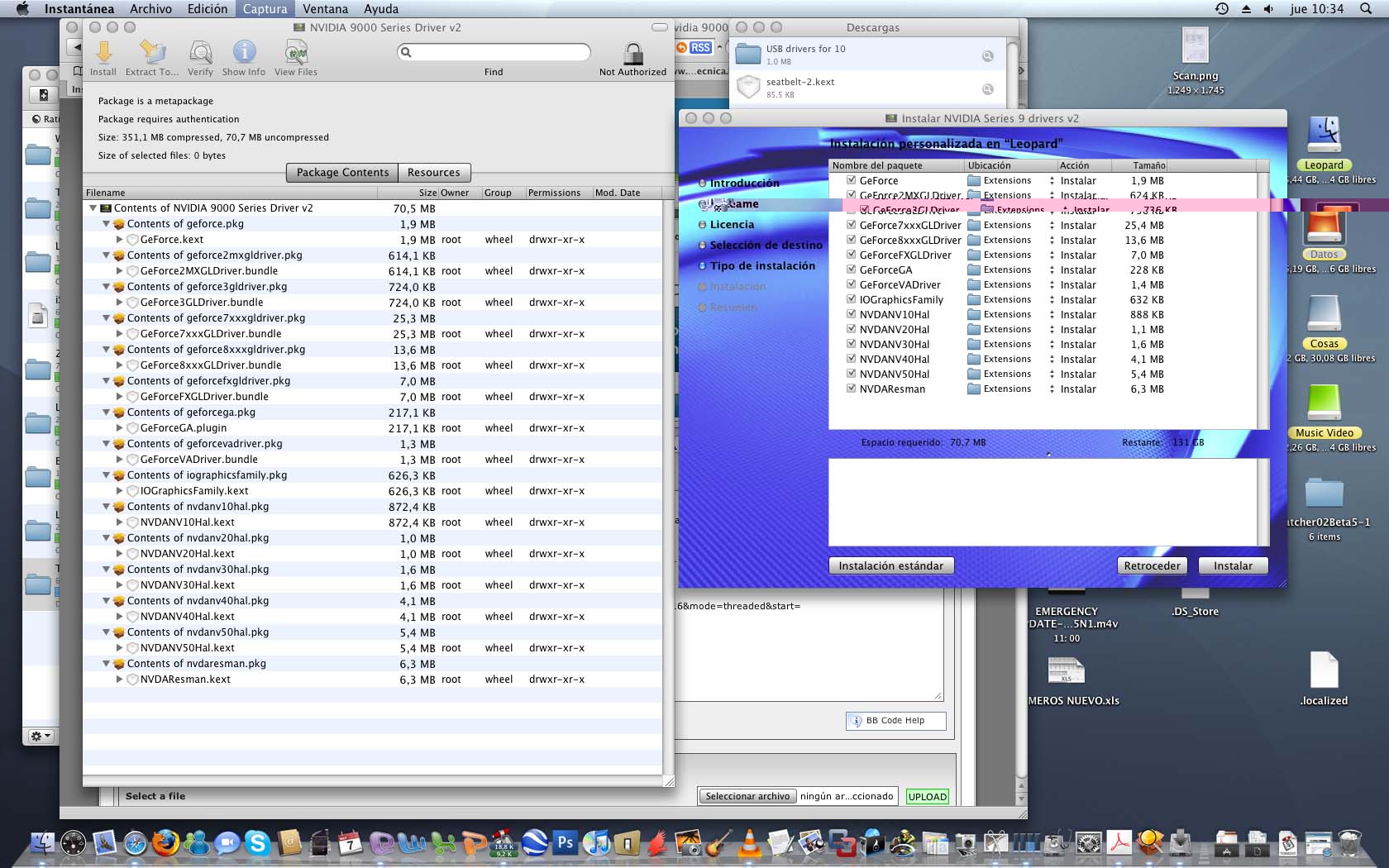

Derty Posted May 7, 2009 Share Posted May 7, 2009 aquamac dice.... I just made an installer for the NVIDIA 9 Series Drivers taken from the new Macbookpro Update. Download it here: http://rapidshare.com/files/156247292/NVID...ver_v2.zip.html (Latest update- Version 2 - NVIDIA 9700m GTS added 062A-10DE dev id) (For the latest updates always use this link). My 9800 GTX now uses the correct Open GL Engine. http://www.insanelymac.com/forum/index.php...aded&start= teniendo en cuenta todo lo que hay dentro.... se ve dificil.. podrías reponer los archivos originales desde el combo update 10.5.6. y que señalaste??? de todo lo que hay dentro. Link to comment https://www.insanelymac.com/forum/topic/165316-borrar-o-desintalar-drivers-nvidia-9000-v2/#findComment-1150239 Share on other sites More sharing options...
nescoregui Posted May 7, 2009 Author Share Posted May 7, 2009 bien compañeros, hice lo siguiente he descargado el combo update 10.56 de apple pero con pacifist no encuentro los kexts de nvidia, solo he llegado a ver un "Payloads" que parece ser el archivo mas grande (673 mb) pero ni idea de como abrirlo. por otro lado consideré poner los kexts de nvidia 9 series V2 y al intentar hacerlo con el "Universal OSX86 installer" trata los kexts como si fuesen una carpeta mas (lleva aque no pueda agregarlos), creo que algo ha pasado porque los kext ahora tienen icono de carpeta de todos modos intenté poner las EFI con el método de Netkas, (previamente reparando permisos) y despues del reinicio ahora ya no tengo aceleracion de hardware y el Quartz Extreme: Incompatible Volvi a instalar el nvidia 9 series v2, y no paso nada por otro lado trate de poner la EFI string con "OSX86 Tools" y cuando llego al ultimo punto de "apply changes to com.apple.Boot.plist" me tira el siguiente error: Apple Script Error System Events got an error: Can’t get contents of property list file "/Library/Preferences/SystemConfiguration/com.apple.Boot.plist". (-1728 pff!. despues de todo, creo que soy candidato para el formateo y volver a instalar IPC 10.56 si en caso es evidente volver hacerlo tengo unas preguntas: Derty y SpyderNet, uds usan Leopard versión 10.56? y de ser asi de todos modos utilizaron los nvidia Drivers 9 series v2 o algun otro driver extra? pues como comentaba mas arriba para 10.56 Solo, se necesitaría usar las Efi String y con eso es todo (según lo que he leido por ahi)., por favor me podrian confirma ello. Spydernet, como puedo saber el orden de los puertos? "VGA/VGA VGA/DVI..." pues yo uso actualmente el puerto DVI. seria entonces "DVI/VGA"? gracias anticipadas Link to comment https://www.insanelymac.com/forum/topic/165316-borrar-o-desintalar-drivers-nvidia-9000-v2/#findComment-1150614 Share on other sites More sharing options...

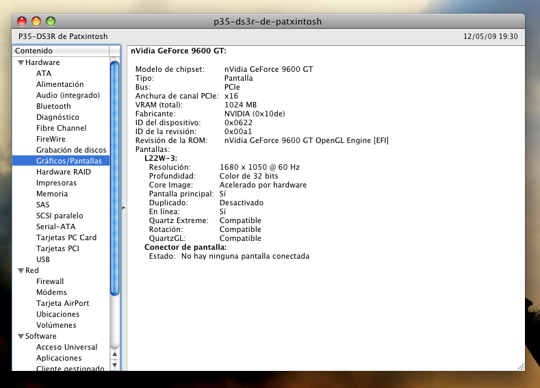

nescoregui Posted May 9, 2009 Author Share Posted May 9, 2009 bien, volví a instalar todo y lo primero que hice fue ver el video. instalé la EFI String mediante OSX86 Tools tomando en cuenta este método. (Foto Adjunta) el informe del sistema es el siguiente: Gráficos y Pantallas: Modelo de chipset: nVidia Geforce 9600 GT Tipo: Pantalla Bus: PCIe Anchura de canal PCIe: x16 VRAM (total): 512 MB Fabricante: NVIDIA (0x10de) ID del dispositivo: 0x0622 ID de la revisión: 0x00a1 Revisión de la ROM: nVidia Geforce 9600 GT OpenGL Engine [EFI] Pantallas: VX1940w: Resolución: 1680 x 1050 @ 60 Hz Profundidad: Color de 32 bits Core Image: Software Pantalla principal: Sí Duplicado: Desactivado En línea: Sí Quartz Extreme: Incompatible QuartzGL: Compatible Conector de pantalla: Estado: No hay ninguna pantalla conectada Ahora el Puerto PCI: (antes no me detectaba eso) Tarjetas PCI nVidia Geforce 9600 GT: Nombre: NVDA,Display-B Tipo: display Driver instalado: Sí Bus: PCI Ranura: PCI Slot@1,0,0 ID del fabricante: 0x10de ID del dispositivo: 0x0622 ID del fabricante del subsistema: 0x1019 ID del subsistema: 0x0010 Revisión de la ROM: nVidia Geforce 9600 GT OpenGL Engine [EFI] ID de la revisión: 0x00a1 Anchura del enlace: x16 Velocidad de enlace: 2.5 GT/s reconozco con sorpresa que el EFI detecta el puerto PCI que usa el video (antes no pasaba eso) pero como se puede ver, no tengo aceleración 3d y compatibilidad Quartz Extreme, Solo he agregado el EFI String. siento que estoy por terminar esto pero que me podrá estar faltando? amigos alguna sugerencia? gracias de antemano Link to comment https://www.insanelymac.com/forum/topic/165316-borrar-o-desintalar-drivers-nvidia-9000-v2/#findComment-1151959 Share on other sites More sharing options...
