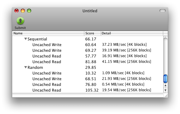

Keyno Posted April 12, 2009 Share Posted April 12, 2009 Guten Tag, ich habe (mal) wieder ein Problem, meine Fesplatte ist sehr langsam mit ca. 1-2MB/s. Meine Bridges stehen in der Signatur (ich habe 10.5.6, keine Zeit zum editen), hier meine Xbench-Ergebnisse, die ganzen im Anhang: Uncached Write 14.83 1.57 MB/sec [4K blocks] Uncached Write 83.79 26.82 MB/sec [256K blocks] Uncached Read 84.55 0.60 MB/sec [4K blocks] Uncached Read 98.54 18.28 MB/sec [256K blocks] Durch den DPCIManager fand ich das über mein SATA heraus: 8086:27c0 Intel Corporation 82801GB/GR/GH (ICH7 Family) SATA IDE Controller Ich hoffe, jemand kann mir sagen, was ich für Treiber installieren muss, dass das mal schneller geht, einige* habe ich bereits versucht, der, den mir OSX86Tools vorgeschlagen hat, natürlich auch. Grüße Keyno * http://www.insanelymac.com/forum/index.php?showtopic=88335 http://www.insanelymac.com/forum/index.php?showtopic=95309 Xbench.xml Link to comment https://www.insanelymac.com/forum/topic/161721-sata-festplatte-sehr-langsam/ Share on other sites More sharing options...

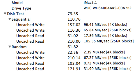

04152viki Posted April 15, 2009 Share Posted April 15, 2009 Vielleicht hilft dir das. Ist ja auch nicht landsamer als mit Win. Link to comment https://www.insanelymac.com/forum/topic/161721-sata-festplatte-sehr-langsam/#findComment-1133709 Share on other sites More sharing options...
riws Posted April 16, 2009 Share Posted April 16, 2009 meine Fesplatte ist sehr langsam mit ca. 1-2MB/s Und real sind die Werte wirklich so? Beim kopieren von Dateien auch so? XBench ist ja kein gutes Bench. Link to comment https://www.insanelymac.com/forum/topic/161721-sata-festplatte-sehr-langsam/#findComment-1134250 Share on other sites More sharing options...
constil Posted April 16, 2009 Share Posted April 16, 2009 Vielleicht hilft dir das. Ist ja auch nicht landsamer als mit Win. so schlecht sind die doch gar nicht, hier meine WD-Platte meiner Meinung, kommt OSX mit WD sehr gut zurecht Link to comment https://www.insanelymac.com/forum/topic/161721-sata-festplatte-sehr-langsam/#findComment-1134394 Share on other sites More sharing options...
Keyno Posted April 17, 2009 Author Share Posted April 17, 2009 Wow, so viele Antworten! Sry kann nix schlauaes sagen. Aber die Werte sind wirklich sehr lahm. Mit älteren Leos war es auch so langsam? Also mit anderen Distrus gings schneller, aber bei der retailen Version war es glaube ich schon immer so langsam. meine Fesplatte ist sehr langsam mit ca. 1-2MB/s Und real sind die Werte wirklich so? Beim kopieren von Dateien auch so? XBench ist ja kein gutes Bench. Ja, dadurch wurde ich ja aufmerksam und habe mal Xbench versucht, wo das rauskam, was ich mir schon dachte. für ca. 40GB braucht er 12 Stunden, um es auf meine Externe Festplatte zu verschieben und an anderen Computern braucht das ca. 10-20 Minuten. Ich schätze, dass irgend' ein Kext fehlt, bin aber nicht sicher! Im englisch-sprachigen Teil gibt es auch schon Threads über langsame Festplatten, die aber meist nie ganz beantwortet werden. Danke für Eure Hilfe. Keyno Link to comment https://www.insanelymac.com/forum/topic/161721-sata-festplatte-sehr-langsam/#findComment-1135158 Share on other sites More sharing options...
