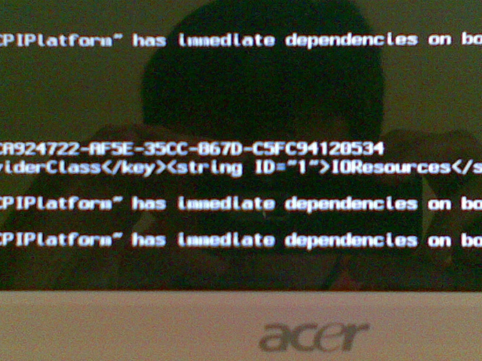

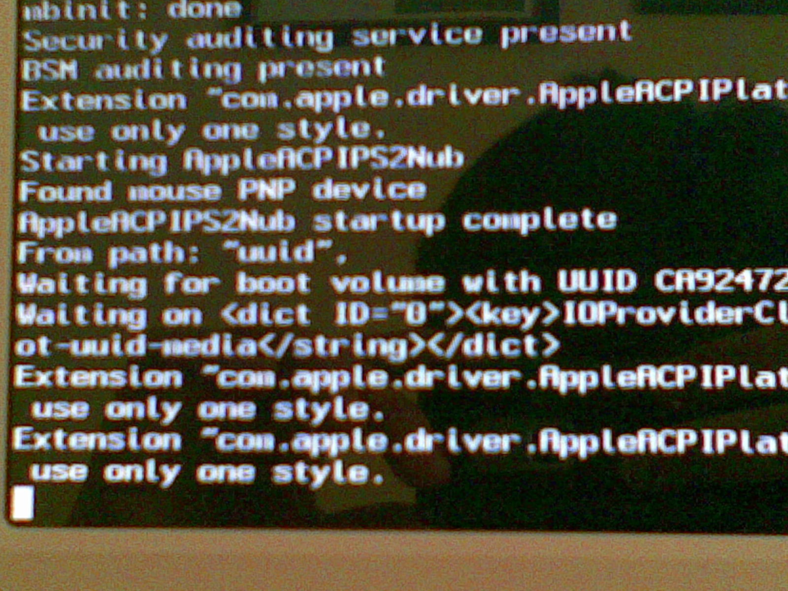

originalfans1992 Posted March 26, 2009 Share Posted March 26, 2009 se notate dall'immagine questa volta il tutto rimane bloccato a waiting boot volume (anche se ho installato il boot efi v9 chameleon e messo il dsdt patcher) boh...da cosa può dipendere che una volta parte e l'altra rimane in questo stato senza caricare e senza pallina di caricamento, vi prego aiutatemi è fastidiosissimo togliere la batteria ogni volta :S Ho installato con la seguente personalizzazione: Kernel: 9.5.0 Vodoo; ICHX Fixed; Seatbelt Fix; Power OpenHaltrestart; Battery Management; Audio ALC 888 by taruga (3 port + 3 port digital) + Apple AzaliaAudio; NvDARWIN 256Mb. Il tutto funziona perfettamente (Vga xfetta) audio anche mount dmg e cdr altrettanto, batteria riconosciuta e anche durata ottimale, l'unico problema è questo dell'avvio che funziona esattamente una volta su due.....c'è qualcuno con il mio stesso notebook che ha una distribuzione iDeneb perfettamente funzionante?? se si mi potrebbe aiutare a risolvere questo problema fastidiosissimo....grazie mille a chi vorrà prestare attenzione al mio quesito Link to comment https://www.insanelymac.com/forum/topic/159316-ideneb-su-acer-5920g-si-avvia-una-volta-su-due-s/ Share on other sites More sharing options...

originalfans1992 Posted March 28, 2009 Author Share Posted March 28, 2009 up...problema evidenziato nel primo post con relative foto dell'errore (il s.o. nn viene caricato in pratica, non parte il caricamento dati dall' hdd)....vi prego aiutatemi :S il sistema si avvia se do il flag boot (da gparted) alla partizione del leopard, mentre nn parte il s.o se faccio il dual-boot (creato cn easybcd copiando il boot.efi nella cartella NST rinominandolo nst_mac.efi) mi potreste aiutare... Link to comment https://www.insanelymac.com/forum/topic/159316-ideneb-su-acer-5920g-si-avvia-una-volta-su-due-s/#findComment-1118094 Share on other sites More sharing options...
Cris900 Posted March 28, 2009 Share Posted March 28, 2009 Non capiscotutti questi problemi che hai..... ci dici cosa hai selezionato???? io di solito metto: kernel:voodoo chipset:ichx fix (su bios ho impostato gli hdd in IDE MODE) video: nvinject 0.2.1 256Mb audio: alc888 + azaliaudio fix:seatbelt fix -in oltre li ci sono 2 fix per lo spegnimento mettine uno e vedi se funziona, consiflio OpenHalt - Ciao Link to comment https://www.insanelymac.com/forum/topic/159316-ideneb-su-acer-5920g-si-avvia-una-volta-su-due-s/#findComment-1118130 Share on other sites More sharing options...
originalfans1992 Posted March 28, 2009 Author Share Posted March 28, 2009 kernel : vanilla nvdarwin 256mb fix: powermanagement (batteria) openhaltrestart ichx fixed apple azalia audio + alc 888 taruga (3port+3port digital) Funziona audio.... il s.o. parte 1 volta su 2 l'altra volta si blocca su bad sleep image (anche se su consigli dati su altri topic ho cancellato il file sleep image da /var) ma cmq lo stesso problema.....adesso provo cn kernel vodoo....(cm potrò fare x gli aggiornamenti se nn metto vanilla??)....cmq grazie della disponibilità.. Link to comment https://www.insanelymac.com/forum/topic/159316-ideneb-su-acer-5920g-si-avvia-una-volta-su-due-s/#findComment-1118140 Share on other sites More sharing options...
originalfans1992 Posted March 30, 2009 Author Share Posted March 30, 2009 se notate dall'immagine questa volta il tutto rimane bloccato a waiting boot volume (anche se ho installato il boot efi v9 chameleon e messo il dsdt patcher) boh...da cosa può dipendere che una volta parte e l'altra rimane in questo stato senza caricare e senza pallina di caricamento, vi prego aiutatemi è fastidiosissimo togliere la batteria ogni volta :S Ho installato con la seguente personalizzazione: Kernel: 9.5.0 Vodoo; ICHX Fixed; Seatbelt Fix; Power OpenHaltrestart; Battery Management; Audio ALC 888 by taruga (3 port + 3 port digital) + Apple AzaliaAudio; NvDARWIN 256Mb. Il tutto funziona perfettamente (Vga xfetta) audio anche mount dmg e cdr altrettanto, batteria riconosciuta e anche durata ottimale, l'unico problema è questo dell'avvio che funziona esattamente una volta su due.....c'è qualcuno con il mio stesso notebook che ha una distribuzione iDeneb perfettamente funzionante?? se si mi potrebbe aiutare a risolvere questo problema fastidiosissimo....grazie mille a chi vorrà prestare attenzione al mio quesito Link to comment https://www.insanelymac.com/forum/topic/159316-ideneb-su-acer-5920g-si-avvia-una-volta-su-due-s/#findComment-1119732 Share on other sites More sharing options...

Cris900 Posted March 30, 2009 Share Posted March 30, 2009 senza che cerchi....il problema dell'avvio non è risolvibile ed è un problema che affligge il nostro notebook.....io è dalla versione 10.5.2 che lo ho.... Link to comment https://www.insanelymac.com/forum/topic/159316-ideneb-su-acer-5920g-si-avvia-una-volta-su-due-s/#findComment-1119819 Share on other sites More sharing options...
originalfans1992 Posted March 31, 2009 Author Share Posted March 31, 2009 azz..ke peccato allora, con la retail si potrebbe risolvere?? Link to comment https://www.insanelymac.com/forum/topic/159316-ideneb-su-acer-5920g-si-avvia-una-volta-su-due-s/#findComment-1120129 Share on other sites More sharing options...
hasai Posted March 31, 2009 Share Posted March 31, 2009 non si può risolvere nemmeno con la retail Link to comment https://www.insanelymac.com/forum/topic/159316-ideneb-su-acer-5920g-si-avvia-una-volta-su-due-s/#findComment-1120130 Share on other sites More sharing options...

enigma77 Posted June 10, 2009 Share Posted June 10, 2009 se notate dall'immagine questa volta il tutto rimane bloccato a waiting boot volume (anche se ho installato il boot efi v9 chameleon e messo il dsdt patcher) boh...da cosa può dipendere che una volta parte e l'altra rimane in questo stato senza caricare e senza pallina di caricamento, vi prego aiutatemi è fastidiosissimo togliere la batteria ogni volta :S Ho installato con la seguente personalizzazione: Kernel: 9.5.0 Vodoo; ICHX Fixed; Seatbelt Fix; Power OpenHaltrestart; Battery Management; Audio ALC 888 by taruga (3 port + 3 port digital) + Apple AzaliaAudio; NvDARWIN 256Mb. Il tutto funziona perfettamente (Vga xfetta) audio anche mount dmg e cdr altrettanto, batteria riconosciuta e anche durata ottimale, l'unico problema è questo dell'avvio che funziona esattamente una volta su due.....c'è qualcuno con il mio stesso notebook che ha una distribuzione iDeneb perfettamente funzionante?? se si mi potrebbe aiutare a risolvere questo problema fastidiosissimo....grazie mille a chi vorrà prestare attenzione al mio quesito Scusate ragazzi [sto usando ideneb 1.4 + update pack 10.5.7 con l'Aspire 5920G], ma io ho installato Chamaleon 2 - l'ultima release stabile -. Poi ho editato il file /Extra/com.apple.boot.plist come segue: <?xml version="1.0" encoding="UTF-8"?> <!DOCTYPE plist PUBLIC "-//Apple Computer//DTD PLIST 1.0//EN" "http://www.apple.com/DTDs/PropertyList-1.0.dtd"> <plist version="1.0"> <dict> <key>Kernel</key> <string>mach_kernel</string> <key>Kernel Flags</key> <string></string> <key>GUI</key> <string>No</string> <key>Timeout</key> <string>3</string> <key>Wake</key> <string>No</string> <key>UHCIreset</key> <string>Yes</string> <key>EHCIacquire</key> <string>No</string> </dict> </plist> Il Pc parte 10 volte su 10, mai più bloccato al boot, da quanto ricordo è UHCIreset=Yes che permette di risolvere il bug dell'avvio a singhiozzo. Comunque la LAN non và mitico grazie mille Per l'ethernet ho risolto installando i kext contenuti nel dvd iDeneb 1,4 (Broadcom 5487m) + ed a installazione completata ho installato i kext in signature ( i quali mi permettono il funzionamento del wifi [DELL 1390] e dell'ethernet ). Broadcom 5487m, forse era 5787m? Sicuro sia 5487? Link to comment https://www.insanelymac.com/forum/topic/159316-ideneb-su-acer-5920g-si-avvia-una-volta-su-due-s/#findComment-1173956 Share on other sites More sharing options...
OF99AV Posted June 10, 2009 Share Posted June 10, 2009 Scusate ragazzi [sto usando ideneb 1.4 + update pack 10.5.7 con l'Aspire 5920G],ma io ho installato Chamaleon 2 - l'ultima release stabile -. Poi ho editato il file /Extra/com.apple.boot.plist come segue: <?xml version="1.0" encoding="UTF-8"?> <!DOCTYPE plist PUBLIC "-//Apple Computer//DTD PLIST 1.0//EN" "http://www.apple.com/DTDs/PropertyList-1.0.dtd"> <plist version="1.0"> <dict> <key>Kernel</key> <string>mach_kernel</string> <key>Kernel Flags</key> <string></string> <key>GUI</key> <string>No</string> <key>Timeout</key> <string>3</string> <key>Wake</key> <string>No</string> <key>UHCIreset</key> <string>Yes</string> <key>EHCIacquire</key> <string>No</string> </dict> </plist> Il Pc parte 10 volte su 10, mai più bloccato al boot, da quanto ricordo è UHCIreset=Yes che permette di risolvere il bug dell'avvio a singhiozzo. Comunque la LAN non và Broadcom 5487m, forse era 5787m? Sicuro sia 5487? si scusa errore di scrittura comunque si è il 5787m dal dvd di ideneb 1.4 + i kext in firma che non sarebbe altro che quello del wifi in firma di alex3001 ! Link to comment https://www.insanelymac.com/forum/topic/159316-ideneb-su-acer-5920g-si-avvia-una-volta-su-due-s/#findComment-1173962 Share on other sites More sharing options...

slyx Posted June 10, 2009 Share Posted June 10, 2009 comunque confermo basta installare chamaleon 2.01 rc e x ,agia si avvia sempre sempre sempre... ora torno a lottare con la lan ... grazie a tutti ciao belli Link to comment https://www.insanelymac.com/forum/topic/159316-ideneb-su-acer-5920g-si-avvia-una-volta-su-due-s/#findComment-1174042 Share on other sites More sharing options...
OF99AV Posted June 10, 2009 Share Posted June 10, 2009 comunque confermo basta installare chamaleon 2.01 rc e x ,agia si avvia sempre sempre sempre... ora torno a lottare con la lan ...grazie a tutti ciao belli grazie mille per l'info ormai avevo perso le speranze comunque la lan è facilissima da far andare, metti i kext del dvd di ideneb [5784-5787m vado a memoria] (li estrai con pacifist e li installi ) e poi con kext helper installa quello che ho in firma....in pref.di sistema - network- avrai la periferica eth presente Ho scaricato il file da: http://forum.insanelymac.com/index.php?act...st&id=37288Ma effettivamente, se sostituisco i kext contenuti nel tuo file archive.zip: IOPCIFamily.kext IO80211Family.kext con quelli che uso, il PC si freeza. Un bel kernel panic! A te succede/va? Comunque si dovrebbe scrivere una bella guida completa per ideneb su acer aspire 5920G. ah, non avevo letto il tuo post strano quello che ti accade a me va xfettamente, sia se utilizzo il dhcp che imposto manualmente l'ip, non saprei cosa dirti Quale kernel utilizzi? La guida x il 5920g la sto preparando appena pronta la posto in guide Link to comment https://www.insanelymac.com/forum/topic/159316-ideneb-su-acer-5920g-si-avvia-una-volta-su-due-s/#findComment-1174073 Share on other sites More sharing options...
