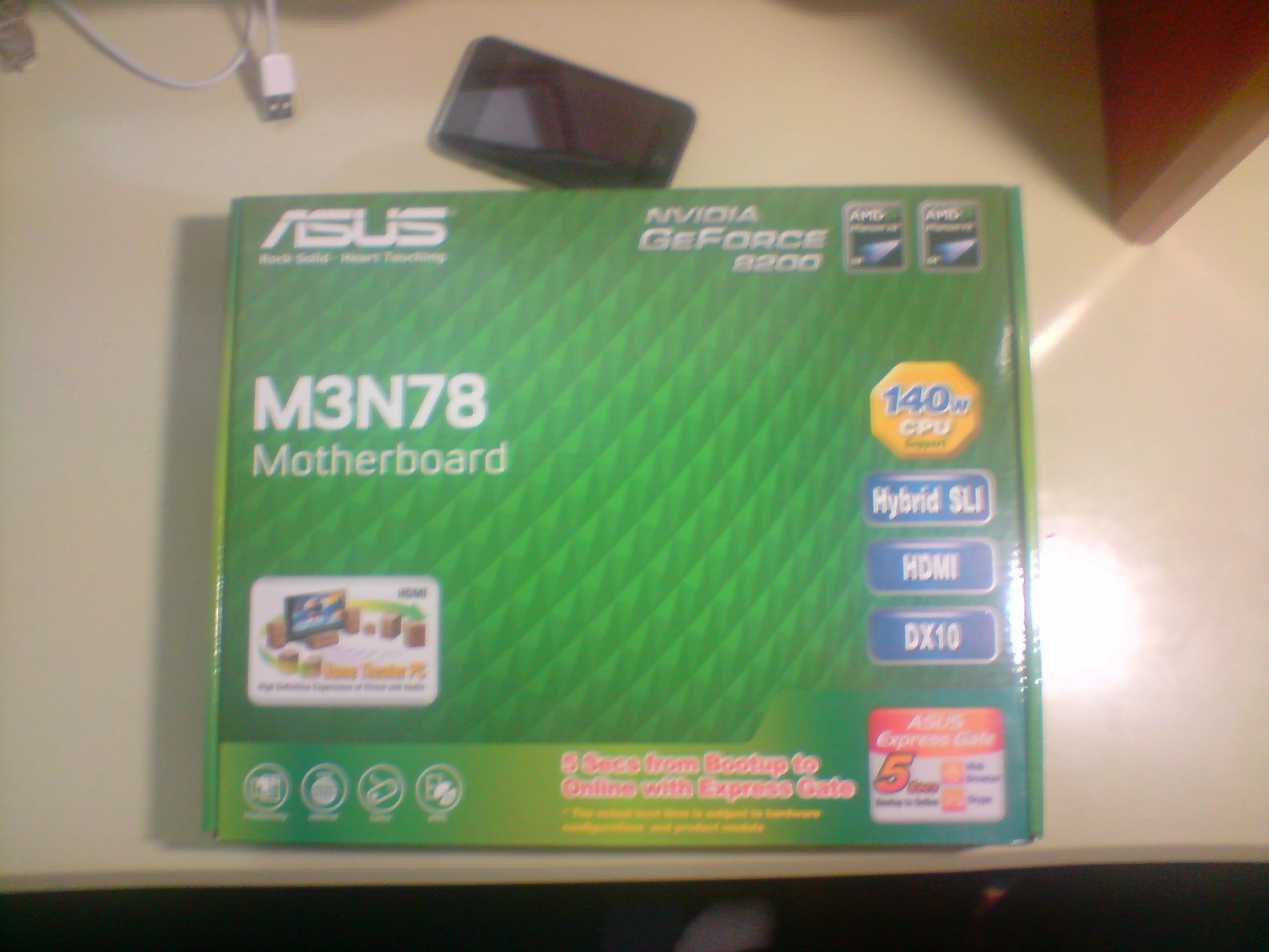

blaker Posted March 22, 2009 Author Share Posted March 22, 2009 1º Nose, tiene el mismo cable rojo que el HDD 3º Pues entonces, bajare ese torrent, la red la tengo por Wi-fi con un adaptador compatible con MAC/WIN/LINUX 4º la placa nose, es una caja verde, pone M3N78 pero nada mas, el CPU-Z tampoco me dice mas que el modelo... (M3N78) (te dejo la imagen adjunta) saludos! Link to comment https://www.insanelymac.com/forum/topic/158675-ayuda-al-instalar-leopard/#findComment-1113030 Share on other sites More sharing options...
dellcorreo Posted March 23, 2009 Share Posted March 23, 2009 OK, si trae el mismo cable rojo q el HD eso quiere decir q es SATA, osea q no problem. la red inalámbrica hay que ver, si funciona para MAC normal, no tendrás problemas para hacerla correr. La placa ya la mire y es una revisión anterior a la mía, usa el chip nvidia 8200 y la mía 8300, osea q a la hora de instalar debes usar en chipset (AppleNforceATA, ApplegenericPCATA,) eso en configuración de la instalación. Por ahora te aconsejo que revises si trae la opción de cambiar el modo SATA a AHCI en la BIOS del sistema. Link to comment https://www.insanelymac.com/forum/topic/158675-ayuda-al-instalar-leopard/#findComment-1113310 Share on other sites More sharing options...
