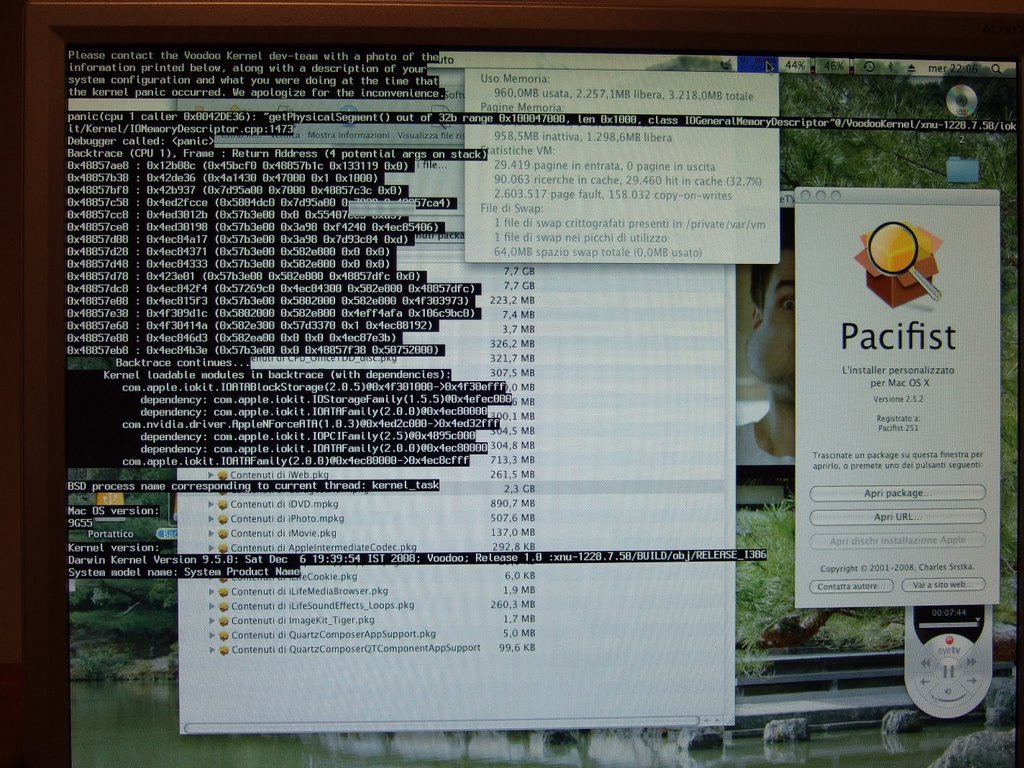

Patrick78 Posted March 11, 2009 Share Posted March 11, 2009 Ho installato ideneb 1.4 10.5.6, tutto OK ho seguito la guida ad avendo AMD ho usato kernel voodoo.. quando installo applicazioni grandi tipo pro tools 8, o estraendo con pacifist garageband dal DVD ilife mi si blocca tutto...kernel panic.. la ram utilizzata monitorata e' attorno al giga, per cui... altro particolare lanciando garageband che sono riuscito ad installare facendo l'installazione di tutto ilife mi dice memoria esaurita....mai visto...Vi allego una foto....grazie Link to comment https://www.insanelymac.com/forum/topic/157229-kernel-panik-ideneb-14-chi-mi-aiuta/ Share on other sites More sharing options...

nobb1x Posted March 12, 2009 Share Posted March 12, 2009 Ci ho combattuto stamani con l'errore del Seatbelt e non mi pare che il tuo errore sia causato da quello. Sembra piu' un problema di kext del controller disco, se guardi l'elenco dei kext in cui si verifica il panic. "getPhysicalSegment() out of 32b range" non sono un programmatore ma mi sembra un bug del kext, vedi se ne hanno fatto uno aggiornato (AppleNForceATA) Link to comment https://www.insanelymac.com/forum/topic/157229-kernel-panik-ideneb-14-chi-mi-aiuta/#findComment-1105583 Share on other sites More sharing options...
Patrick78 Posted March 12, 2009 Author Share Posted March 12, 2009 Grazie mille nobb1x...Forse durante l'installazione dovevo scegliere AppleNForceATATest M2N4-SLI Nvidia nForce 500 SLI iPC OSx86 10.5.6 - ppf1+ppf2 (!) 9.5.0 voodoo kernel (kernels) AppleNForceATATest nForce Drivers AC97 (audio) NForce Lan Drivers [from here] To boot DVD just needed flag "cpus=1 " EFI V9 with Chamaleon Yes. Sleep, Restart and Shutdown all Work ho trovato questa tabella e diciamo che assomoglia alle mie caratteristiche harware...che dite... Link to comment https://www.insanelymac.com/forum/topic/157229-kernel-panik-ideneb-14-chi-mi-aiuta/#findComment-1105599 Share on other sites More sharing options...
Patrick78 Posted March 13, 2009 Author Share Posted March 13, 2009 Un'immenso grazie a nobb1x, sono andato in winzoz ed ho sostituito il file AppleNForceATA (650Kb) con uno che ho trovato in rete piu' aggiornato (in teoria, da quello che ho capito) di 92Kb.. Avvio Leopard, installo tutto....perfetto...L'unico problema e' che ho spento, riacceso e mi rimane la mela con la rotella che gira, senza che i dischi lavorino... torno in Win, rimetto il vecchi AppleNForceATA torna tutto ok, per il primo avvio....al secondo anche con il suo originale non parte...dischi fermi... Risolto questo ci siamo... provo a riparare i permessi...(non ho mai capito cosa siano). Approposito, se da leopard entrò nel disco dove è installato trovo solo le cartelle utente, con il mio nome, e var... Link to comment https://www.insanelymac.com/forum/topic/157229-kernel-panik-ideneb-14-chi-mi-aiuta/#findComment-1105728 Share on other sites More sharing options...
