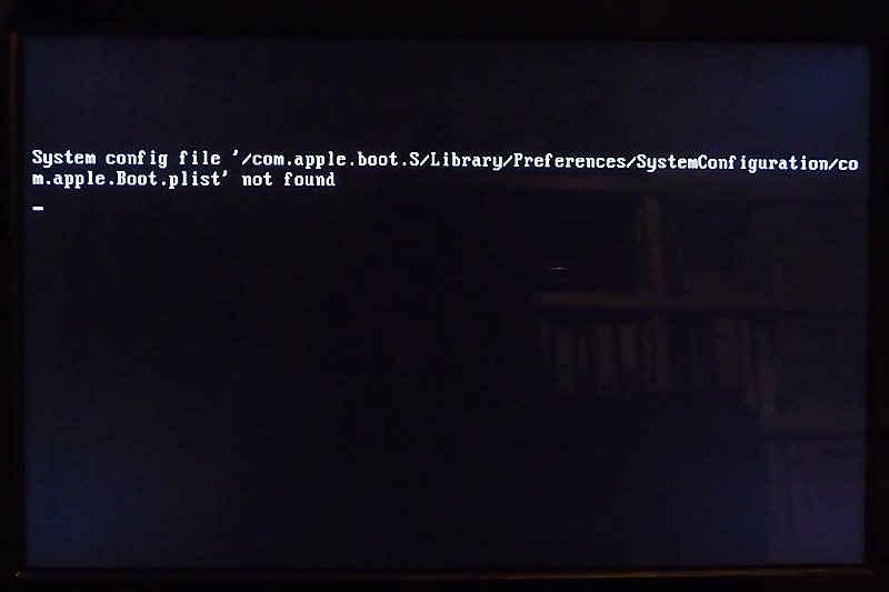

BigEL Posted March 11, 2009 Share Posted March 11, 2009 Hallo Community! Ich bitte um eure Hilfe! Habe iPC auf einer und Windows 7 auf der nächsten Partition installiert. Habe mit Windows installations DVD und Konsole die OSX Partition auf Active gesetzt. Was dann beim Booten passiert könnt ihr auf dem Screenshot sehen. Hab schon mehrfach neu installiert, verschiedene Bootloader versucht usw. Immer das selbe Ergebnis! Was kann ich machen? iDeneb ging Problemlos zu installieren mit AHCI, hatte nur einige Macken bei mir daher der Umstieg auf iPC. Hardware: DFI Board P45 mit ICH10R C2Q9550 Nvidia 9800GTX+ Link to comment https://www.insanelymac.com/forum/topic/157101-ipc-nach-installation-nicht-bootf%C3%A4hig/ Share on other sites More sharing options...
FCK Posted March 13, 2009 Share Posted March 13, 2009 Sieht ganz so aus, als ob da die Datei fehlt, die vom Bootloader zum hochfahren gebraucht wird... Da sind Infos zu dem namen der Kernel-Datei, den Bootflags drin usw. Hast du alle PPF-Patches in der iPC drin? Ansonsten einfach nochmal neuen Rohling brennen... Kann daran liegen, dass die Datei einfach futsch is... Man könnte bestimmt auch die Datei von iDeneb nehmen... iDeneb installieren - Datei in Root von einem USB-Stick kopieren und dann iPC drauf... iPC-DVD booten - Datei über Dienstprogramme->Terminal von USB-Stick auf HD in /System/Library/Preferences/SystemConfiguration kopieren und neustarten... Aber den selben Bootloader bei iPC nehmen, wie bei iDeneb... mfg.Felix Link to comment https://www.insanelymac.com/forum/topic/157101-ipc-nach-installation-nicht-bootf%C3%A4hig/#findComment-1106411 Share on other sites More sharing options...

dwightyoakom Posted March 14, 2009 Share Posted March 14, 2009 OK, danke, werd ich mal probieren! und wenn trotz bestehenden Bootloader diese Meldung kommt kann es auch sein das die OS X Systempartition nicht aktiv gesetzt ist..... Link to comment https://www.insanelymac.com/forum/topic/157101-ipc-nach-installation-nicht-bootf%C3%A4hig/#findComment-1107143 Share on other sites More sharing options...
BigEL Posted March 18, 2009 Author Share Posted March 18, 2009 Problem behoben. Hab iPC erst mal ohne jegliche Treiber oder fixes installiert. Bootloader war da. Sobal ich den Grafiktreiber für die Nvidia 9800gtx installiert hab war er weg. Hab jetzt einfach einen anderen Grafiktreiber für 512mb nvidia hergenommen, ansonsten nur deutsches sprachpaket und ich10 treiber installiert, und läuft! Jetzt fehlen nur noch sound und, shutdown fix. Link to comment https://www.insanelymac.com/forum/topic/157101-ipc-nach-installation-nicht-bootf%C3%A4hig/#findComment-1109823 Share on other sites More sharing options...
