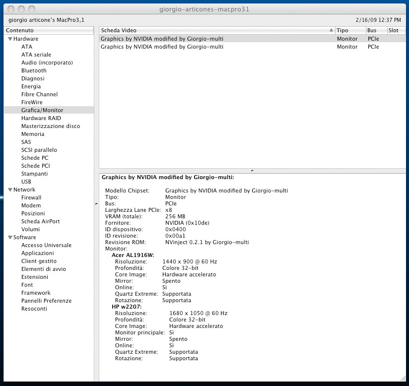

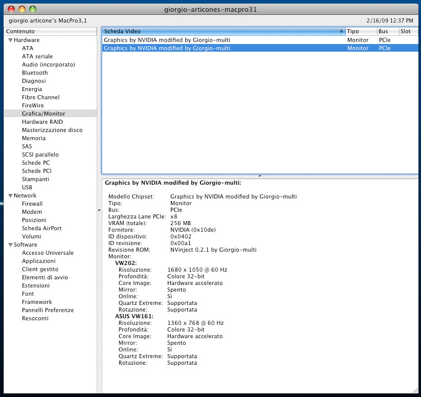

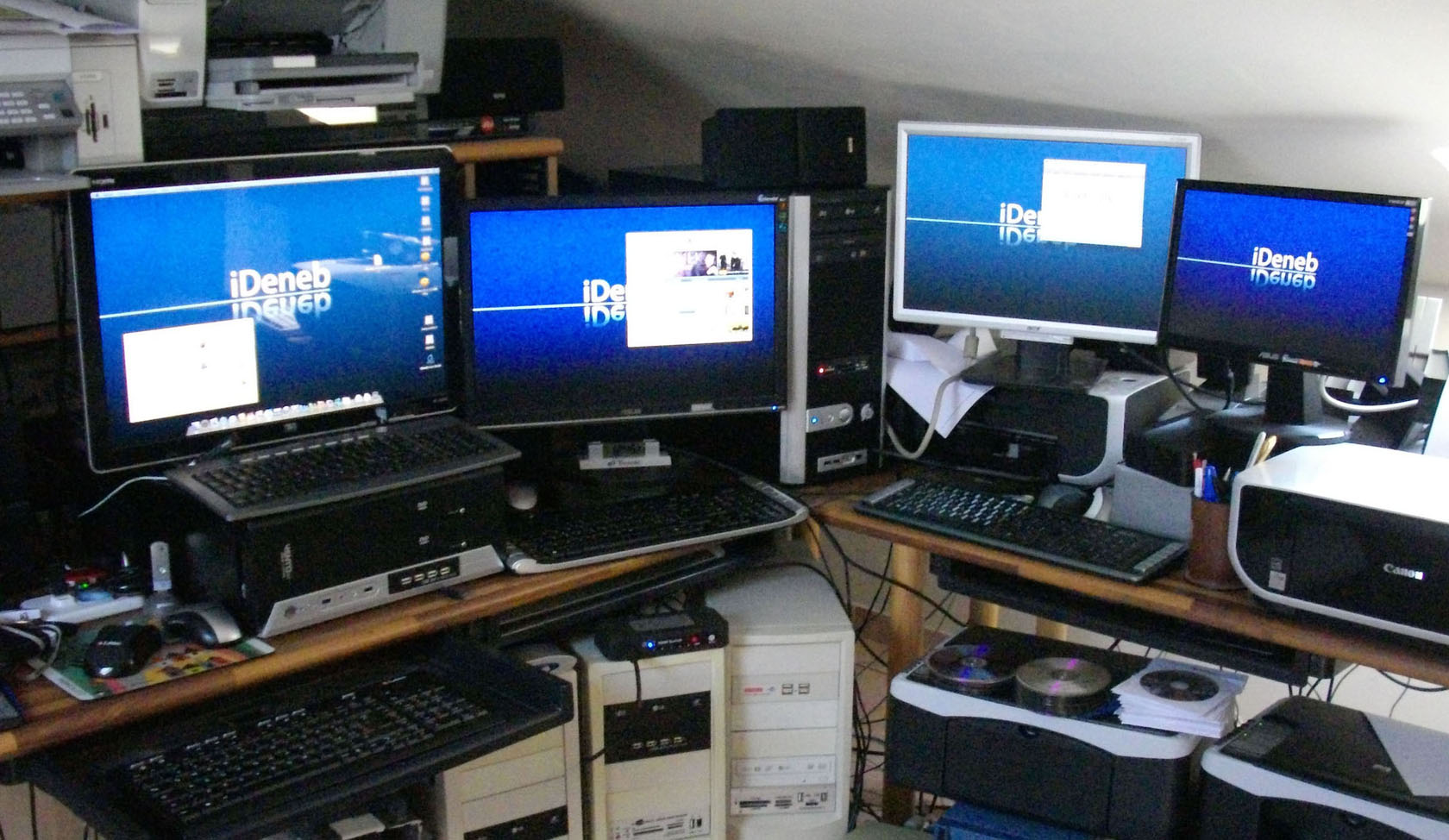

Giorgio_multi Posted March 10, 2009 Share Posted March 10, 2009 Scrivo questa guida in seguito al lavoro che ho fatto in questi ultimi 10 giorni e che mi ha tenuto molto impegnato; essendo venuto in possesso di una Asus P5N-E SLI, ho deciso di tentare di installare 2 schede grafiche (Nvidia) con 4 monitor, con QE/CI attivati, in Leopard 10.5.6. La guida sarà divisa in 2 parti: 1) La prima riguarda l'installazione di Leopard 10.5.6 su Asus P5N-E SLI, funzionante al 100%, compresi audio in/out, LAN e Firewire. (ovviamente si potrà adattare a motherboard con lo stesso chipset nForce 650i SLI). 2) La seconda riguarda più specificamente il riconoscimento delle schede video e attivazione di QE/CI. La seconda parte può essere utilizzata anche da possessori di altre schede madri SLI, anche con altro chipset, che abbiano installata una versione di Leopard 10.5.6. Inoltre chi possiede una scheda madre con 2 slot PCI-E per schede grafiche in tecnologia crossfire, con una versione di Leopard 10.5.6 e abbia la possibilità di provare 2 schede grafiche Nvidia, pu?ovare la Fase 2): ogni feedback è assolutamente gradito, sia positivo che negativo, in quanto non ho avuto la possibilità di effettuare questa prova. A questo scopo ho modificato NVinject 0.2.1 per poter funzionare come injector per 2 schede video Nvidia, supportate dai kexts (drivers) della 10.5.6. Sono supportate schede a 256, 512 e 1024 MB di RAM. Le 2 schede video dovrebbero essere della stessa pezzatura di RAM (2x256 MB o 2x512 MB etc), in quanto non sono ancora riuscito a far riconoscere 2 pezzature diverse di RAM dal singolo NVinject. Comunque usando 2 schede con RAM differente, funzioneranno lo stesso avendo l'accortezza di usare il NVinject per la pezzatura maggiore di RAM (nel System Profiler verranno viste 2 Schede con ad es 512 MB di RAM, mentre una ne avrà realmente 512 e l'altra ad es 256,ma funzionerà normalmente, la dicitura del System Profiler è puramente estetica, ho provato con dei tests e le 2 schede con RAM diversa funzionano perfettamente). Le schede video possono essere della serie 7,8 e, con i driver di aqua mac, 9, inoltre ho provato della serie 6 la 6600. Le 2 schede video possono anche NON essere uguali (ad es una 8600GT + una 8500GT etc), ovviamente non andranno collegate col ponticello SLI. Il ponticello SLI E' ININFLUENTE sul funzionamento in Leopard (mentre serve a chi ha sullo stesso PC Windows o Linux e voglia sfruttare la tecnologia SLI). Due parole sulla tecnologia SLI: Le motherboard con tecnologia SLI hanno 2 slot PCI-E. Tali slot, nella configurazione con una sola scheda video on board, sono dei normali slot con PCI Lane a 16 Bit. Nella configurazione con 2 schede video on board, ponticello SLI inserito e driver SLI caricati (ovviamente solo in Windows e Linux) la seconda scheda non viene vista, mentre la prima viene vista come scheda con PCI Lane a 16 bit e potenzialità di calcolo grafico teorica doppia rispetto alla singola scheda e con RAM doppia. In realtà la potenza di calcolo grafico è solo il 50-60% superiore a quella della singola scheda per una serie di motivi. Nella configurazione con 2 schede video collegate in SLI ma senza driver (es Leopard sempre, Linux e Windows senza driver SLI caricati) o non collegate in SLI (qualsiasi SO), le 2 schede vengono viste come 2 schede separate con PCI Lane a 8 bit, ognuna con la propria dotazione di RAM. Cosa vi occorre: 1) La iso di una delle 3 versioni di Leopard 10.5.6 (vedi Fase 1); 2) La cartella compressa con: tutto l'occorrente per fixare le 3 versioni di Leopard per la P5N-E SLI; le versioni patchate di NVinject kext. Link: http://www.megaupload.com/?d=55APZL0D 3) Kexthelper7 (presente in tutte e tre le versioni tra le applicazioni). Fase 1) Installazione di Leopard 10.5.6 su Asus P5N-E SLI: Si possono installare varie versioni Leopard, a seconda della propria configurazione hardware, in particolare le 3 che ho scelto sono: iPC OSx86 PPF5 final; XxX 10.5.6 e iDeneb 1.4. La versione del BIOS che ho utilizzato è la 1101, che non mi ha dato alcun problema, ma è testato anche con la 1301. IPC OSx86 10.5.6: Può essere installato da masterizzatore IDE o SATA su HD IDE o SATA. Consiglio di avviare l'installazione con -v in caso di eventuale errore. Scelte da fare in fase di personalizzazione: □ iPC OSx86 10.5.6 Base System: tutto; □ Lingue disponibili: Italiano; □ iPC OSx86 10.5.6 intel AMD SSE2 SSE3: □ Kernels: nothing (default vanilla); □ Video Drivers: nulla □ Chipset Drivers: AppleNForce ATA nForce Drivers + JMicronATA for JMicron IDE □ Ethernet Drivers: nForce Ethernet Driver □ Fixes and Patches: nulla □ Alternate Bootloaders: Chamaleon with SMBIOS/DSDT □ Applications: tutte. Alla fine dell'installazione riavviate con -v, eseguite le operazioni preliminari di Leopard ed entrate nel sistema; Aprite Kexthelper7, e con questo installate: AppleSMBIOS.kext, AppleNForceATA.kext Chiudete Kexthelper7. Installate Italian.pkg, installate ALC883Audio.mpkg e riavviate con -v Fine Fase 1) XxX 10.5.6: Può essere installato da masterizzatore IDE su HD IDE o SATA. Consiglio di avviare l'installazione con -v in caso di eventuale errore. Scelte da fare in fase di personalizzazione: □ Optional Bootloaders: PCEFI_v9.0 □ DSDST Patcher: si □ System kexts: □ Essential System Kexts: tutti □ Optional System Kexts: nessuno □ 10.5.5 Kexts: nessuno □ Optional Kernel:nothing □ Chipset Support: AppleNForceATA Test + JMicron ? JMB360 □ Graphics Drivers: nulla □ Audio Drivers: nulla □ Network Drivers: nulla □ PowerManagement: nulla: □ Others: nulla □ Legacy Kexts: nulla □ Tools: tutti tranne Soundflower Alla fine dell'installazione riavviate con -v, eseguite le operazioni preliminari di Leopard ed entrate nel sistema; Aprite Kexthelper7, e con questo installate: seatbelt.kext AppleSMBIOS.kext Chiudete Kexthelper7 Installate Italian.pkg, ALC883Audio.mpkg (non riavviate) e nForceEthernetDriver.pkg E riavviate con -v Fine Fase 1) iDeneb 1.4: Può essere installato da masterizzatore IDE su HD IDE o SATA. Consiglio di avviare l'installazione con -v in caso di eventuale errore. Scelte da fare in fase di personalizzazione: □ Lingue Disponibili: Italiano □ Font Aggiuntivi: si □ X11: si □ iDeneb Essential System: tutto □ Patches 10.5.6 Ready: □ Alternate Essentials Patch: nulla □ Audio: nulla □ Chipset: AppleNForceATA Test + JMicronATA □ Kernel: nulla (vanilla default) □ Network: nulla □ Fix: AppleSMBIOS (667 o 800 a seconda della vostra RAM) □ System Utilities: nulla □ Video: nulla □ Applications: tutte □ Netbook: nulla Alla fine dell'installazione riavviate con ?s e al prompt dei comandi digitate: mount -uw / <invio> cd /System/Library/Extensions <invio> rm -rf GeForce.kext <invio> rm -rf NVDAResman.kext <invio> rm -rf NVDANV50Hal.kext <invio> reboot <invio> e riavviate con -v eseguite le operazioni preliminari di Leopard ed entrate nel sistema; Aprite Kexthelper7, e con questo installate: GeForce.kext NVDAResman.kext NVDANV50Hal.kext, seatbelt.kext AppleDecrypt.kext Chiudete Kexthelper7 Installate ALC883Audio.mpkg (non riavviate) e nForceEthernetDriver E riavviate con -v Fine Fase 1) Fase 2) A questo punto, partendo da una delle 3 versioni installate su P5N-E SLI o da una qualsiasi 10.5.6 su altra motherboard SLI: Per chi non ha usato la Fase 1) e giunge alla Fase 2) da un'altra installazione: cancellare l'eventuale Efistring presente nel com.apple.Boot.plist ed accertarsi di non avere Nvinject.kext, NVKush.kext, NVDarwin.kext o qualsiasi altro injector (in tal caso cestinateli) Per tutti: aprite Kexthelper7 e installare il NVinject della RAM desiderata da una delle cartelle presenti nel file compresso scaricato, riavviate con -v -f e avrete 2 schede funzionanti con 4 monitor e QE/CI attivati. Ogni vostro feedback o esperienza è gradita. Allego 3 immagini di System Profiler e dei monitor funzionanti: Giorgio Link to comment https://www.insanelymac.com/forum/topic/156952-guida-2-schede-video-e-4-monitor-su-p5n-e-sli/ Share on other sites More sharing options...

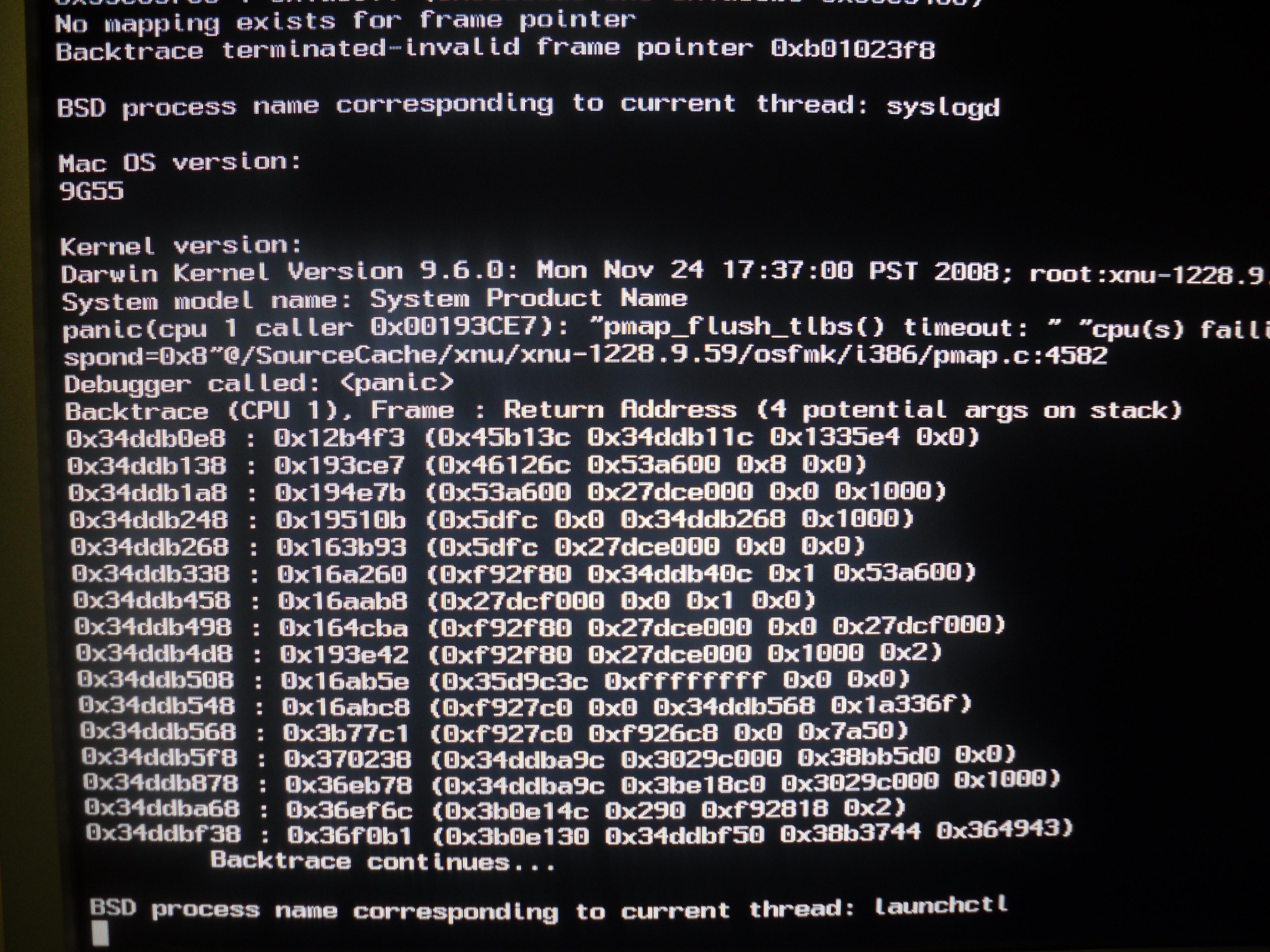

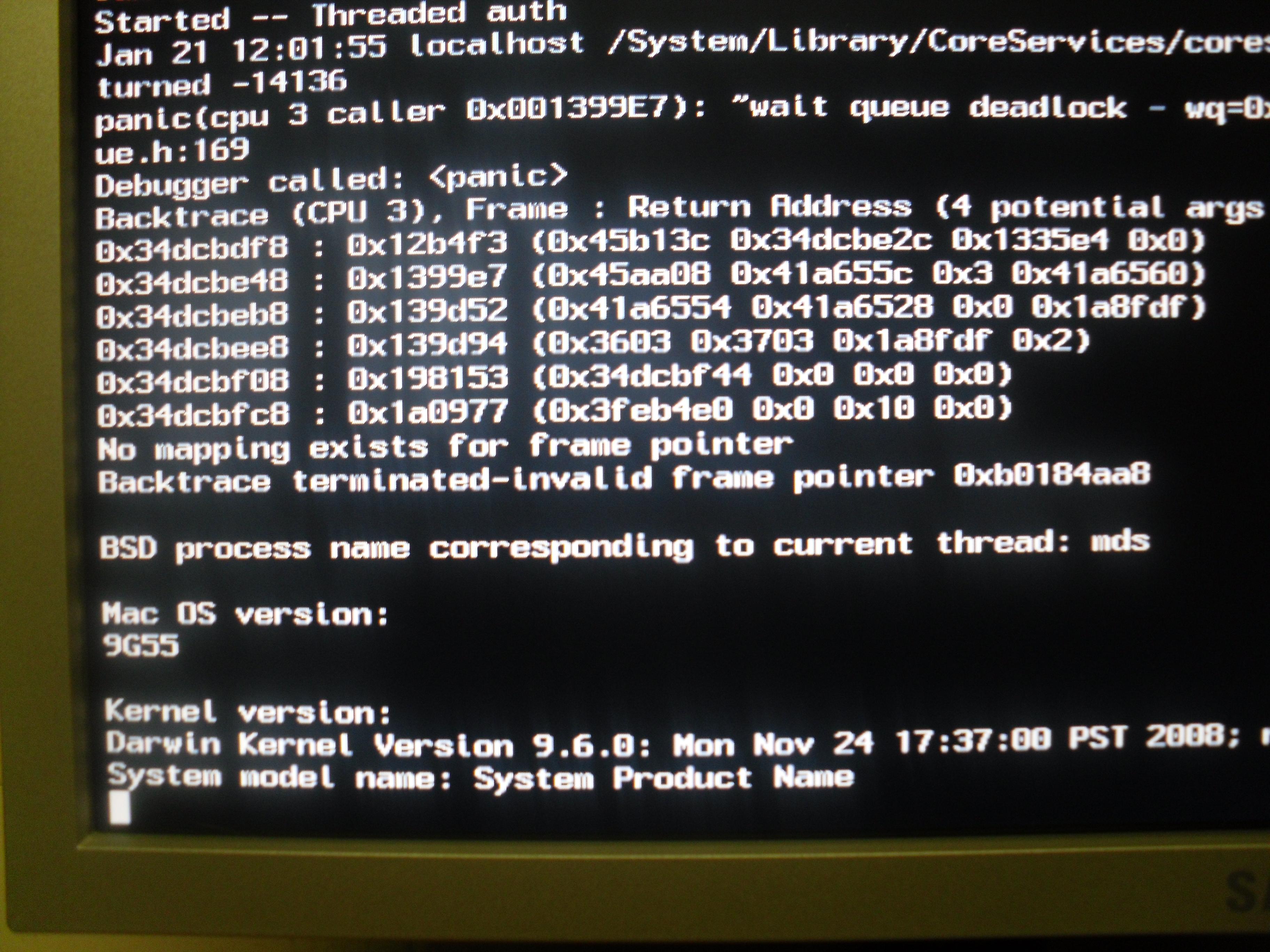

Mr_Ale Posted January 21, 2010 Share Posted January 21, 2010 ciao scusa in effetti non ho scritto bene! :censored2: comunque sono riuscito a reinstallare ipc e ovviamente mi da lo stesso errore, allora ho riavviato con -v ed ho fatto una foto dell'errore come da te richiesto.Grazie! Link to comment https://www.insanelymac.com/forum/topic/156952-guida-2-schede-video-e-4-monitor-su-p5n-e-sli/#findComment-1391987 Share on other sites More sharing options...
Giorgio_multi Posted January 21, 2010 Author Share Posted January 21, 2010 ciao scusa in effetti non ho scritto bene! comunque sono riuscito a reinstallare ipc e ovviamente mi da lo stesso errore, allora ho riavviato con -v ed ho fatto una foto dell'errore come da te richiesto.Grazie! Hai fatto le scelte indicate nel primo post? Giorgio Link to comment https://www.insanelymac.com/forum/topic/156952-guida-2-schede-video-e-4-monitor-su-p5n-e-sli/#findComment-1392063 Share on other sites More sharing options...
Mr_Ale Posted January 22, 2010 Share Posted January 22, 2010 si ho fatto le scelte da te indicate, però mi è venuto un dubbio: dove non dici niente tipo audio drivers, usb drivers etc.. non li metto o lascio la spunta su tutti?Grazie Ho provato a cambiare le scelte durante l'installazione, ora mi da un'altro tipo di errore,cosa ho sbagliato ancora?Grazie Link to comment https://www.insanelymac.com/forum/topic/156952-guida-2-schede-video-e-4-monitor-su-p5n-e-sli/#findComment-1392611 Share on other sites More sharing options...
Giorgio_multi Posted January 22, 2010 Author Share Posted January 22, 2010 si ho fatto le scelte da te indicate, però mi è venuto un dubbio: dove non dici niente tipo audio drivers, usb drivers etc.. non li metto o lascio la spunta su tutti?Grazie Ho provato a cambiare le scelte durante l'installazione, ora mi da un'altro tipo di errore,cosa ho sbagliato ancora?Grazie Quello non nominato non va scelto Giorgio Link to comment https://www.insanelymac.com/forum/topic/156952-guida-2-schede-video-e-4-monitor-su-p5n-e-sli/#findComment-1393089 Share on other sites More sharing options...
