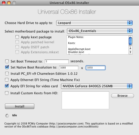

Derty Posted February 27, 2009 Share Posted February 27, 2009 ok borra ambos injectores, o el que tengas. por 30 euros tienes una 7600GT que va mejor..jajaja no hay problema sin injector arrancara igual, pero sin aceleracion y eso y copia el unistaller de la foto, bueno pon la definicion de tu monitor, en mi caso 1680 * 1050.... Link to comment https://www.insanelymac.com/forum/topic/154969-nvidia-8400-gs-256-mb-pcie/#findComment-1093579 Share on other sites More sharing options...
jccguays Posted February 27, 2009 Author Share Posted February 27, 2009 ok borra ambos injectores, o el que tengas. por 30 euros tienes una 7600GT que va mejor..jajaja no hay problema sin injector arrancara igual, pero sin aceleracion y eso y copia el unistaller de la foto, bueno pon la definicion de tu monitor, en mi caso 1680 * 1050.... Hmmm, sí lo de la 7600 GT me lo habían comentado, pero por lo que me ha costado la 8400...... Hoy no creo, pero mañana en cuanto arranque y tenga otra resolución, utilizaré el uinstaller. Gracias. Ya contaré. Link to comment https://www.insanelymac.com/forum/topic/154969-nvidia-8400-gs-256-mb-pcie/#findComment-1093611 Share on other sites More sharing options...

Maniac10 Posted February 28, 2009 Share Posted February 28, 2009 Este es mi com.apple.Boot.plist. La tengo con un monitor VGA y no tengo ningun problema con cambiar resoluciones. Mas tarde, cuando reinicie la computadora, anoto los valores de la bios y los posteo. Igual les cuento que he probado con nvinject, nvkush y nvdarwin y ha funcionado con todos, ni siquiera he tenido que configurar las NVCAP. En mi bios hay una seccion llamada PEG Link Mode que contiene: PEG Link Mode: Faster PEG Root Control: Enabled PEG Bufer Lenght: Short Este ultimo valor es el que mejoro el rendimiento, por lo general he dejado todos estos valores en auto pero se ve que no se autoconfigura correctamente, asi que a no confiar. Link to comment https://www.insanelymac.com/forum/topic/154969-nvidia-8400-gs-256-mb-pcie/#findComment-1094146 Share on other sites More sharing options...
