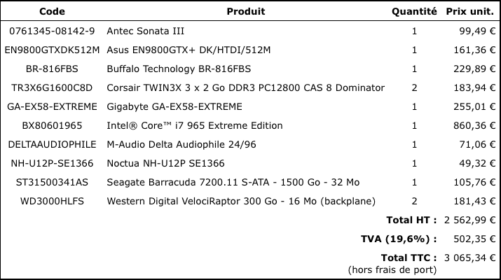

opodeu Posted February 24, 2009 Share Posted February 24, 2009 Sans limite de budget voilà un exemple en pièce jointe Mais sinon tu peux t'inspirer de ce post notamment avec le core i7 et compléter avec les HDD raptor. Je t'ai rajouter une carte son pro audiophile qui fonctionne avec les hack. Link to comment https://www.insanelymac.com/forum/topic/154773-besoin-dune-grosse-config/#findComment-1090258 Share on other sites More sharing options...
