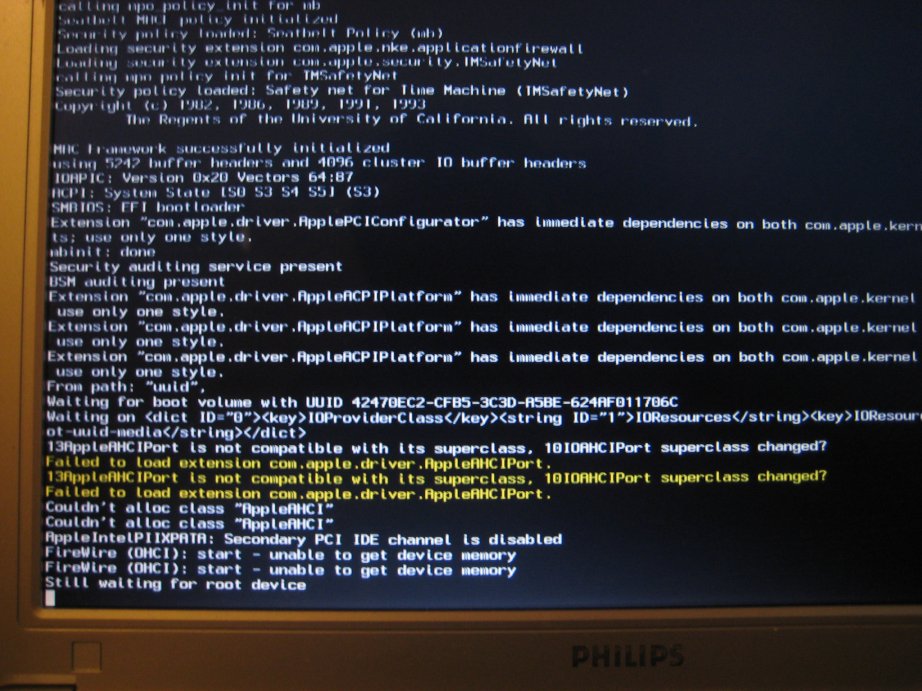

Ipparcos Posted February 17, 2009 Share Posted February 17, 2009 Premetto che sto impazzendo da diversi giorni. Ho provato tante distribuzioni, ma nessuna inizia l'installazione, ma veramente nessuna! Solo una! iATKOS v5i 10.5.5. L'ho installata e completa l'installazione... solo che al primo riavvio esce la mela con il simbolo del divieto. Vi allego una foto per capire dove sta il problema. Non ho selezionato nessun driver, solo kernel toh. Non mi consigliate altre distribuzioni perchè veramente non partono! Ditemi come fare per completare questa! Grazie di cuore! P.S.: la foto della schermata in questo post è superata... vedere la successiva foto al mio post più sotto. Link to comment https://www.insanelymac.com/forum/topic/153537-foto-aiuto-dove-sta-lerrore/ Share on other sites More sharing options...
Cris900 Posted February 17, 2009 Share Posted February 17, 2009 Ciao prima di tutto devi leggere il regolamento e postare subito l'hardware in firma... Per quanto riguarda il tuo "problema" senza selezionare i driver è un pò difficile, ma non impossibile, che parta, quindi prima di tutto devi selezionare i driver del tuo chipset, poi se hai ancora quell'errore entra nel bios e vedi se i tuoi HDD sono settati in IDE o in AHCI....se è impostato in AHCI mettili in IDE e dovrebbe andare..... Link to comment https://www.insanelymac.com/forum/topic/153537-foto-aiuto-dove-sta-lerrore/#findComment-1083536 Share on other sites More sharing options...

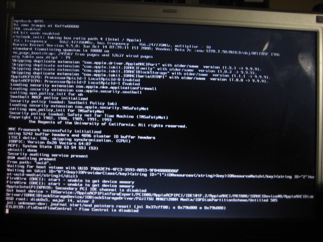

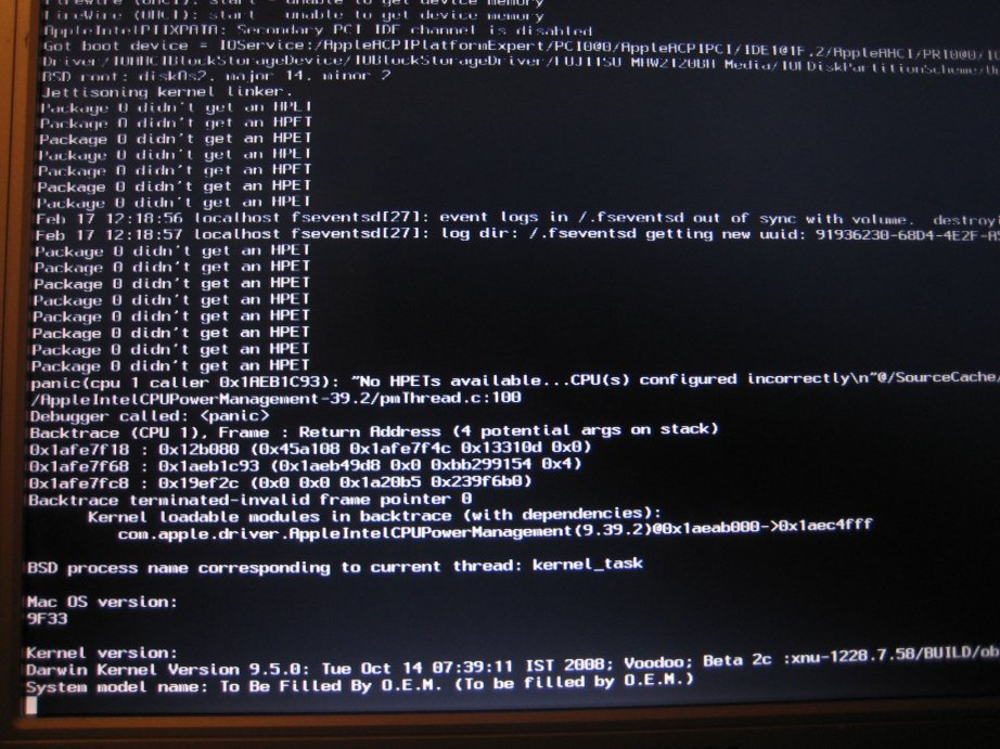

Ipparcos Posted February 17, 2009 Author Share Posted February 17, 2009 Ho rinstallato tutto. Inserendo questi parametri: PC EFI V9 APPLEDECRYPT SMBIOS-EFI AIR KERNEL VOODOO GMA 950a EFI STRING FOR INTEL INTEL AHCI SATA REALTEK R1000 Così facendo ora il risultato è cambiato e lo potete vedere nella foto che allego. Non ci sono più gli errori di prima, ma un Panic... Grazie a chi vorrà aiutarmi ancora. Link to comment https://www.insanelymac.com/forum/topic/153537-foto-aiuto-dove-sta-lerrore/#findComment-1083641 Share on other sites More sharing options...
Guest Posted February 17, 2009 Share Posted February 17, 2009 Ho rinstallato tutto. Inserendo questi parametri: PC EFI V9 APPLEDECRYPT SMBIOS-EFI AIR KERNEL VOODOO GMA 950a EFI STRING FOR INTEL INTEL AHCI SATA REALTEK R1000 Così facendo ora il risultato è cambiato e lo potete vedere nella foto che allego. Non ci sono più gli errori di prima, ma un Panic... Grazie a chi vorrà aiutarmi ancora. Avvia con -s e al prompt dei comandi digita: mount -uw / <invio> cd /System/Library/Extensions <invio> rm -rf AppleIntelCPUPowerManagement.kext <invio> reboot <invio> e riavvia con -v, dovrebbe andare. Giorgio Link to comment https://www.insanelymac.com/forum/topic/153537-foto-aiuto-dove-sta-lerrore/#findComment-1083796 Share on other sites More sharing options...
Psygon Posted February 18, 2009 Share Posted February 18, 2009 è sempre il solito problema di ricognizione del disco. prova a inserire la stringa al boot: rd=sdisk#s# Link to comment https://www.insanelymac.com/forum/topic/153537-foto-aiuto-dove-sta-lerrore/#findComment-1084114 Share on other sites More sharing options...
Ipparcos Posted February 18, 2009 Author Share Posted February 18, 2009 Avvia con -s e al prompt dei comandi digita: mount -uw / <invio> cd /System/Library/Extensions <invio> rm -rf AppleIntelCPUPowerManagement.kext <invio> reboot <invio> e riavvia con -v, dovrebbe andare. Giorgio Ciao Giorgio, Non riesco a portare a termine i comandi che mi dici di fare. Ho controllato sono entrato nella directory System poi in Library. Qui dentro non trovo una directory Extensions, ma solo un file che si chiama Extensions.kext (mi dice che è un file). Alla luce di tutto questo come mi devo muovere? Dove trovo il file AppleIntelCPU...kext da eliminare? Per inciso ho provato a creare una directory ma mi dice che è solo in modalità di lettura (read only). Riuscirei in questa modalità a canellare il file in oggetto? Resto in attesa di una gentile risposta, grazie ancora! Link to comment https://www.insanelymac.com/forum/topic/153537-foto-aiuto-dove-sta-lerrore/#findComment-1084115 Share on other sites More sharing options...
Ipparcos Posted February 18, 2009 Author Share Posted February 18, 2009 è sempre il solito problema di ricognizione del disco. prova a inserire la stringa al boot: rd=sdisk#s# Ciao, ho provato al boot con f8: -v rd=sdisk#s# ma non cambia nulla, sempre in panic (la stessa schermata che ho fotografato). P.S.: senza il dvd d'installazione inserito dentro vero? Link to comment https://www.insanelymac.com/forum/topic/153537-foto-aiuto-dove-sta-lerrore/#findComment-1084137 Share on other sites More sharing options...
Guest Posted February 18, 2009 Share Posted February 18, 2009 Ciao Giorgio, Non riesco a portare a termine i comandi che mi dici di fare. Ho controllato sono entrato nella directory System poi in Library. Qui dentro non trovo una directory Extensions, ma solo un file che si chiama Extensions.kext (mi dice che è un file). Alla luce di tutto questo come mi devo muovere? Dove trovo il file AppleIntelCPU...kext da eliminare? Per inciso ho provato a creare una directory ma mi dice che è solo in modalità di lettura (read only). Riuscirei in questa modalità a canellare il file in oggetto? Resto in attesa di una gentile risposta, grazie ancora! Il file che trovi si chiama Extensions.mkext ed è la cache dei kexts. la directory Extensions esiste per forza. Sicuramente digiti male un comando perchè il primo rende il filesystem scrivibile. Attenzione che nel primo comando tra uw e / c'è uno spazio. Digitali come ti ho scritto rispettando gli spazi e vedrai che funziona. Giorgio Link to comment https://www.insanelymac.com/forum/topic/153537-foto-aiuto-dove-sta-lerrore/#findComment-1084419 Share on other sites More sharing options...
Ipparcos Posted February 18, 2009 Author Share Posted February 18, 2009 Il file che trovi si chiama Extensions.mkext ed è la cache dei kexts. la directory Extensions esiste per forza. Sicuramente digiti male un comando perchè il primo rende il filesystem scrivibile. Attenzione che nel primo comando tra uw e / c'è uno spazio. Digitali come ti ho scritto rispettando gli spazi e vedrai che funziona. Giorgio Vediamo di capire dove sbaglio. Accendo il computer con dentro il dvd di installazione. Fa il boot e premo f8. Qui poi mando -s lui fa la diagnostica e si ferma sul pront con indicato: -sh-3.2# Da qui scrivo: mount -uw / (dopo l'invio non mi indica nessun messaggio, passa al pront di nuovo) Poi scrivo la stringa cd /System/Library/Extensions E mi da questo errore: No such file or directory Se entrò dentro System e poi dentro Library la dirctory Extensions non la vedo. Dove sto sbagliando? P.S.: Senza il DVD dentro non riesco a fare -s, perchè si inchioda sulla chermata che ho fotografato. O devo fare tutto questo senza il DVD dentro? Anche perchè mi viene il dubio che tutti questi comandi li faccio sul DVD e non sull'HardDisk.... Link to comment https://www.insanelymac.com/forum/topic/153537-foto-aiuto-dove-sta-lerrore/#findComment-1084445 Share on other sites More sharing options...
Guest Posted February 18, 2009 Share Posted February 18, 2009 Vediamo di capire dove sbaglio.Accendo il computer con dentro il dvd di installazione. Fa il boot e premo f8. Qui poi mando -s lui fa la diagnostica e si ferma sul pront con indicato: -sh-3.2# Da qui scrivo: mount -uw / (dopo l'invio non mi indica nessun messaggio, passa al pront di nuovo) Poi scrivo la stringa cd /System/Library/Extensions E mi da questo errore: No such file or directory Se entrò dentro System e poi dentro Library la dirctory Extensions non la vedo. Dove sto sbagliando? P.S.: Senza il DVD dentro non riesco a fare -s, perchè si inchioda sulla chermata che ho fotografato. O devo fare tutto questo senza il DVD dentro? Anche perchè mi viene il dubio che tutti questi comandi li faccio sul DVD e non sull'HardDisk.... Devi avviare dall'HD con -s ovviamente, non dal DVD. E se così' si blocca lo stesso, e hai windows sullo stesso computer, installi macdrive e cancelli il kext da /System/Library/Extensions e riavvii con -v -f. Ciao, Giorgio Link to comment https://www.insanelymac.com/forum/topic/153537-foto-aiuto-dove-sta-lerrore/#findComment-1084736 Share on other sites More sharing options...
Ipparcos Posted February 19, 2009 Author Share Posted February 19, 2009 Devi avviare dall'HD con -s ovviamente, non dal DVD.E se cos�' si blocca lo stesso, e hai windows sullo stesso computer, installi macdrive e cancelli il kext da /System/Library/Extensions e riavvii con -v -f. Ciao, Giorgio Sono finalmente riuscito a cancellare il file in questione (passando da windows). Ora però al riavvio la mela si inchioda (senza però far uscire il simbolo di divieto) con il vortice che gira all'infinito... Allego qui la foto di quello che esce fuori... Grazie per l'aiuto che mi dai! Link to comment https://www.insanelymac.com/forum/topic/153537-foto-aiuto-dove-sta-lerrore/#findComment-1085979 Share on other sites More sharing options...
Ipparcos Posted February 20, 2009 Author Share Posted February 20, 2009 Specifico che ho eseguito il comando -v -f e pure -x Link to comment https://www.insanelymac.com/forum/topic/153537-foto-aiuto-dove-sta-lerrore/#findComment-1086460 Share on other sites More sharing options...
