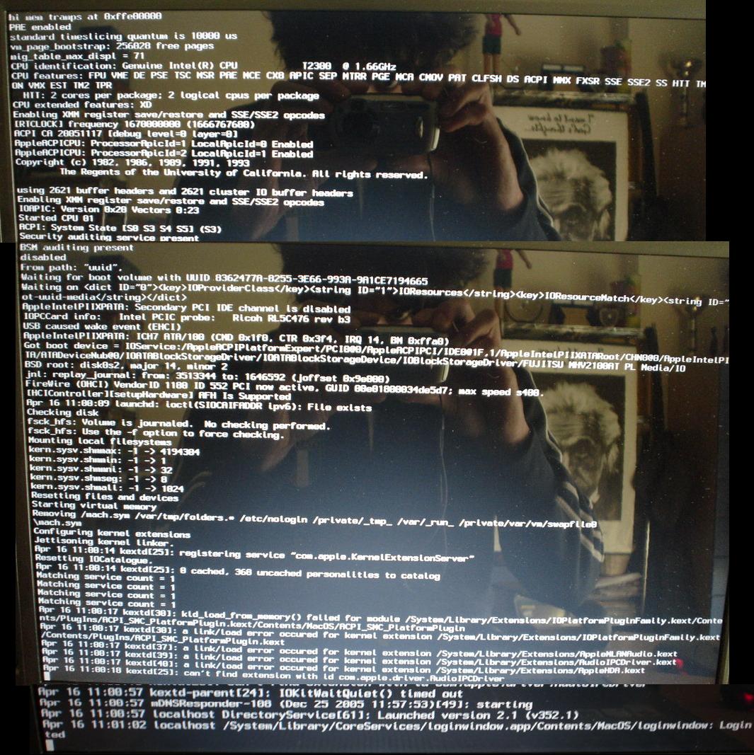

HarySeldon Posted April 16, 2006 Author Share Posted April 16, 2006 meglio di cosi non potevo fare... ho creato un immagine unendo le foto del processo d installazione dopodiche compare la schermata blu e tutto di ferma... Link to comment https://www.insanelymac.com/forum/topic/15081-ita-ho-letto-tutti-i-tread-ma-non-riesco-a-risolvere-il-problema/#findComment-97158 Share on other sites More sharing options...
HarySeldon Posted April 16, 2006 Author Share Posted April 16, 2006 NOVITA! ho provato a far partireil boot con -x e il sistema è partito.... ho completato la prima installazione mi dava qualche errore credo di tastiera e mouse... riavviando normallmente pero si blocca come prima allo stesso punto... cosa devo modificare? Link to comment https://www.insanelymac.com/forum/topic/15081-ita-ho-letto-tutti-i-tread-ma-non-riesco-a-risolvere-il-problema/#findComment-97191 Share on other sites More sharing options...
Ai Haibara Posted April 17, 2006 Share Posted April 17, 2006 Credo di aver scoperto il problema --> Worked with a patched 10.4.5. Not sure what was patched. I had to start in safe mode to remove the ATI*.kext from the extension folder. Io ti consiglierei di procedere in questo modo. Avvia con l'opzione -s e segui le istruzioni che scrivo: 1) mount -uw / 2) cd /System/Library 3) rm Extensions.kextcache 4) mkdir ATI 5) cd Extensions 6) mv -R ATI*.kext ../ATI 7) Reboot All'avvio dovrebbe impiegare un attimo per rigenerare il file Extensions.kextcache, ma dovrebbe partire In questo modo, però, credo si limiti ad una grafica VESA 3.0. Prova a guardare se nella sezione Driver del forum hanno risolto il problema Sherry Haibara Link to comment https://www.insanelymac.com/forum/topic/15081-ita-ho-letto-tutti-i-tread-ma-non-riesco-a-risolvere-il-problema/#findComment-97640 Share on other sites More sharing options...

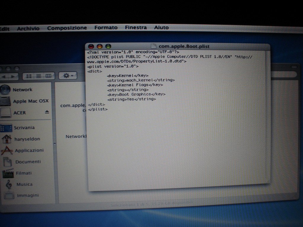

HarySeldon Posted April 17, 2006 Author Share Posted April 17, 2006 con -s non posso scrivere ne fare niente... non c'è un modo per modificare i file con mac avviato? ho trovato questo http://schrepfler.blogspot.com/2006/03/aft...all-it-was.html magari puoi capire come ha fatto io non capisco dove inserire questo 0x71c51002 nel file com.apple.Boot.plist Link to comment https://www.insanelymac.com/forum/topic/15081-ita-ho-letto-tutti-i-tread-ma-non-riesco-a-risolvere-il-problema/#findComment-97926 Share on other sites More sharing options...
HarySeldon Posted April 18, 2006 Author Share Posted April 18, 2006 ho risolto il problema della scheda video modificando il file atix1000 mi rimane un ultimo problema: quando avvio in -x mode mi compare un errore in ApplePS2Controller.kext pero il mio mouse usb e la tastiera funzionano (il mio è un notebook) quando invece faccio avviare mac osx 10.4.5 normalmente (-v mode) il mouse funziona la tastiera no! come si risolve questo problema? Link to comment https://www.insanelymac.com/forum/topic/15081-ita-ho-letto-tutti-i-tread-ma-non-riesco-a-risolvere-il-problema/#findComment-98317 Share on other sites More sharing options...
