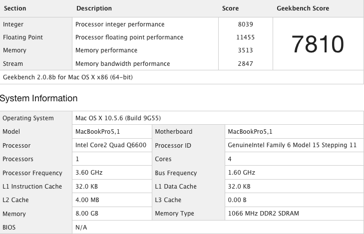

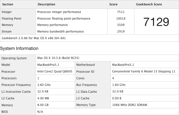

Comme souligné par Netkas dans ce topic : l'extension système IntelCPUPowerManagment de 10.5.6 (59.0.1) est moins performante (voir ne fonctionne pas du tout) que la version de 10.5.5 (9.39.2) avec le patch dsdt.aml (pcefiv9 aka chameleon1.12). Ce quelque soit le kernel employé (j'emploi la beta du voodoo 9.6 qui au passage marche à merveille sur GA-P35-DS3).
Je constate plus de 600 pts d'écart sur GeekBench : de 7129 à 7745 à config égale : Q6600@3,6Ghz - GA-P35-DS3 - 8Go RAM DDR2-1066
Voilà vous avez les bench ci-joint.
NB: Vous pouvez remplacer IntelCPUPowerManagment.kext en prenant celui de 10.5.5 via Pacifist et une dmg d'update 10.5.5, puis remplacer via kexthelperb7.
Have fun

EDIT2 : Résultat encore meilleur sans : 7810 pas de changement niveau températures.
