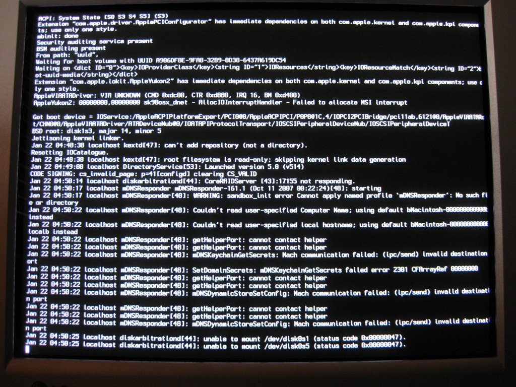

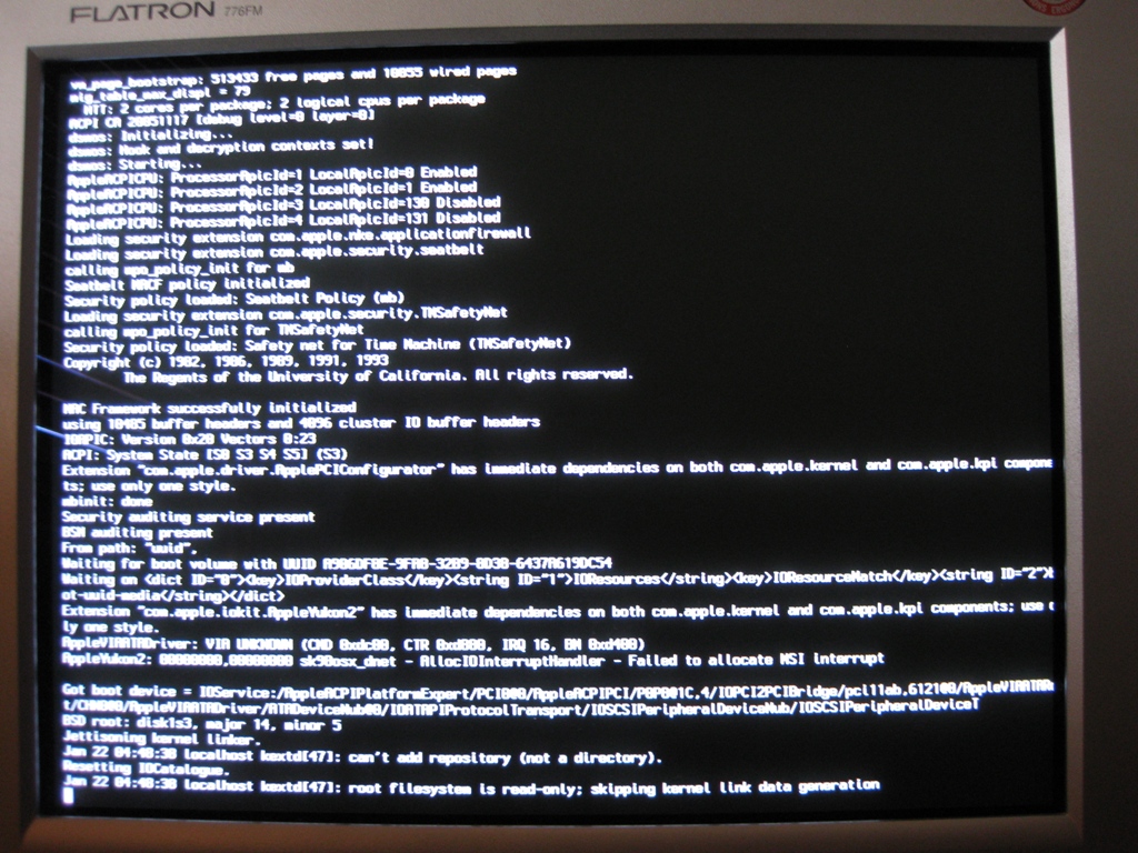

Guest Posted January 22, 2009 Share Posted January 22, 2009 ecco...anche se mi pare diverso da quando ho installato 1) che cosa hai selezionato durante l'installazione? 2) cosa sono quelle serie di A? (non è che un tasto della tastiera difettoso? non ci dovrebbero essere) Giorgio Link to comment https://www.insanelymac.com/forum/topic/148300-non-vedo-lhd-in-ahci/page/2/#findComment-1051323 Share on other sites More sharing options...

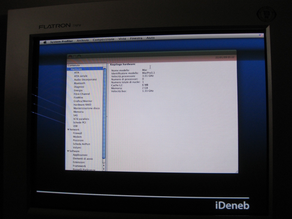

silver78 Posted January 22, 2009 Author Share Posted January 22, 2009 non ho selezionato nulla...tranne che andare nel disk utility e dirgli di inizializzare la partizione L in journaled che è poi quella dove ho installato il Leo...forse devo settare la scheda video da qualche parte?? un'altra cosa strana.... se vado in sistem profiler....mi vede pochissima roba...addirittura n°processori 0, e numero totali di nucleo 1, notavo anche nel bios che nella finestra del processore non mi dava "Count: 2"....c'è qualcosa che non quadra.... Link to comment https://www.insanelymac.com/forum/topic/148300-non-vedo-lhd-in-ahci/page/2/#findComment-1051331 Share on other sites More sharing options...
Guest Posted January 22, 2009 Share Posted January 22, 2009 non ho selezionato nulla...tranne che andare nel disk utility e dirgli di inizializzare la partizione L in journaled che è poi quella dove ho installato il Leo...forse devo settare la scheda video da qualche parte?? un'altra cosa strana.... se vado in sistem profiler....mi vede pochissima roba...addirittura n°processori 0, e numero totali di nucleo 1, notavo anche nel bios che nella finestra del processore non mi dava "Count: 2"....c'è qualcosa che non quadra.... Reinstalla, reinizializza la partizione e scegli: Lingua: solo italiano Chipset ICHX fixed + jmicron Kernel: nulla Video: Nvinject 0.2.1 xmb (dove x è l'ammontare della ram della scheda video) Lan nulla Audio nulla Applicazioni tutte Cosa sono tutte quelle A nella schermata? Non è normale. Fai così e vediamo. (cerca di essere più preciso) Giorgio Link to comment https://www.insanelymac.com/forum/topic/148300-non-vedo-lhd-in-ahci/page/2/#findComment-1051355 Share on other sites More sharing options...
silver78 Posted January 22, 2009 Author Share Posted January 22, 2009 ...prima di avviare un'altra installazione a vuoto...le impostazioni che mi hai suggerito dove le trovo?? le devo settare prima o dopo aver lanciato l'installazione sulla partizione di destinazione?? Le "A" non le ha più fatte...ti posto le ultime foto per essere più preciso... Link to comment https://www.insanelymac.com/forum/topic/148300-non-vedo-lhd-in-ahci/page/2/#findComment-1051409 Share on other sites More sharing options...
Guest Posted January 22, 2009 Share Posted January 22, 2009 ...prima di avviare un'altra installazione a vuoto...le impostazioni che mi hai suggerito dove le trovo?? le devo settare prima o dopo aver lanciato l'installazione sulla partizione di destinazione?? Le "A" non le ha più fatte...ti posto le ultime foto Dopo aver inizializzato la partizione e scelto continua , a destra in basso c'è pesonalizzazione, clicki e fai le scelte che ti ho detto, poi continui (senza scegliere almeno il chipset non può andare) Per adesso non ti preoccupare di quanti nuclei riconosce Giorgio Link to comment https://www.insanelymac.com/forum/topic/148300-non-vedo-lhd-in-ahci/page/2/#findComment-1051418 Share on other sites More sharing options...
