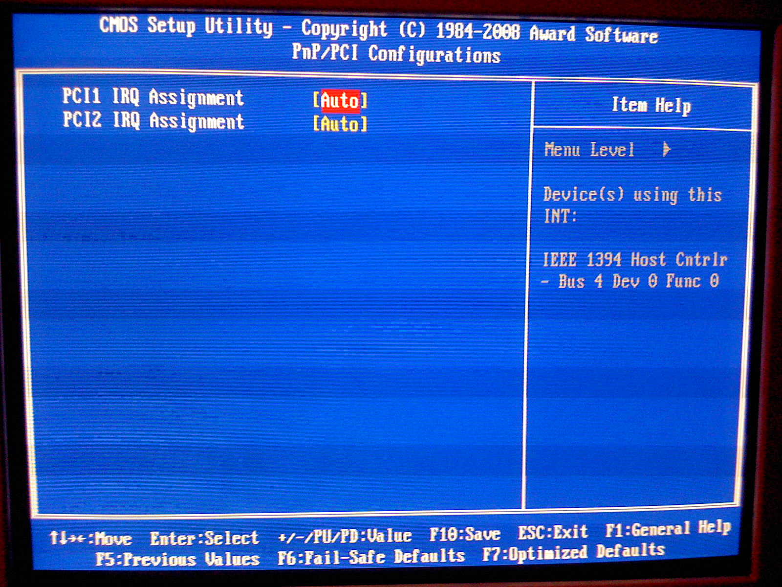

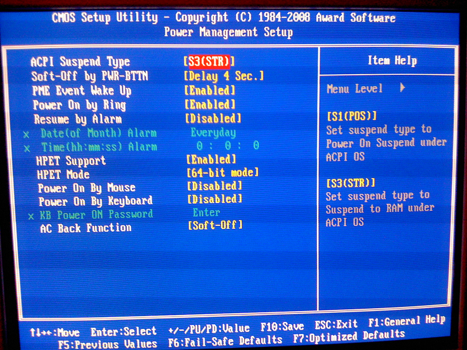

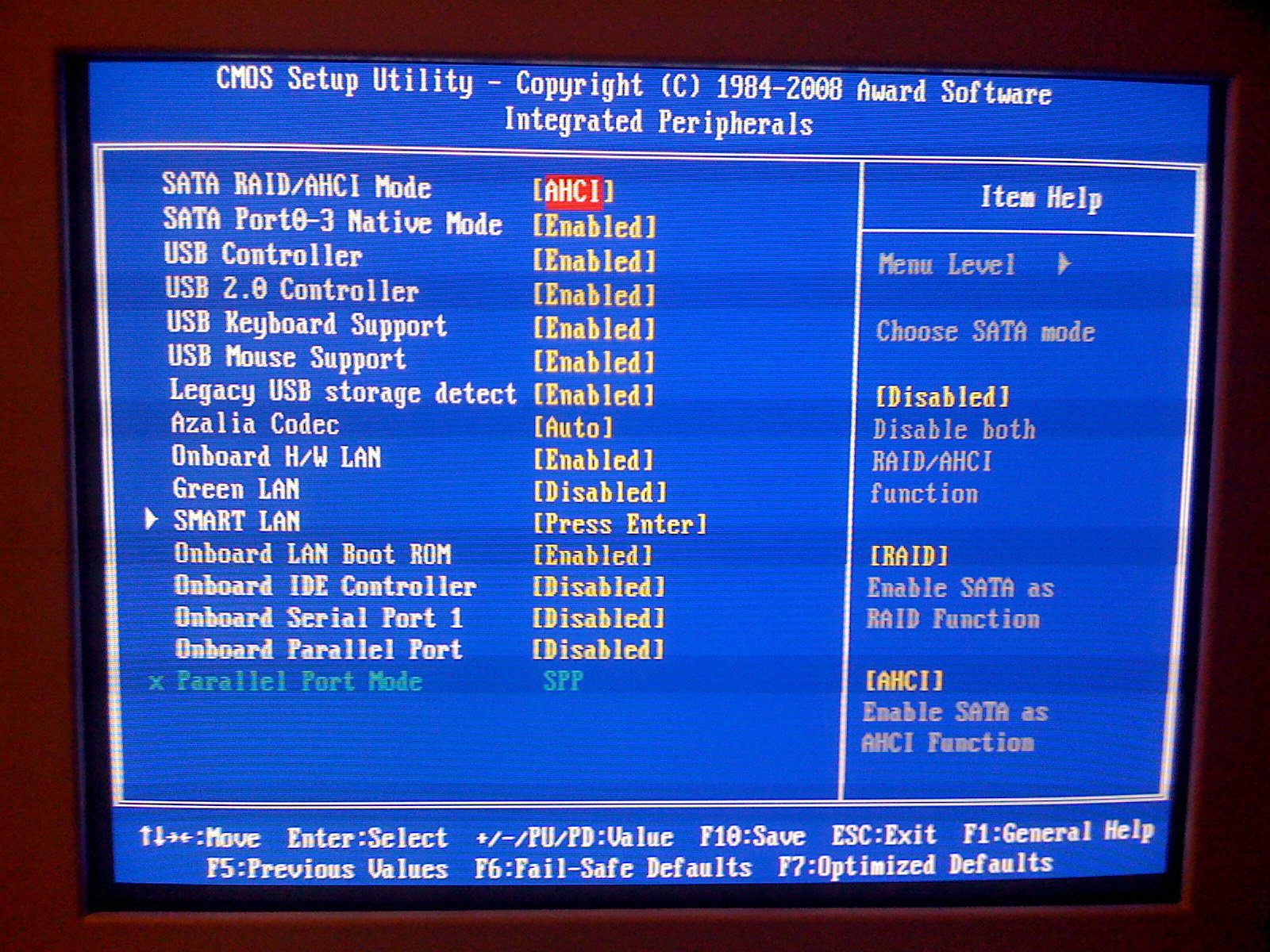

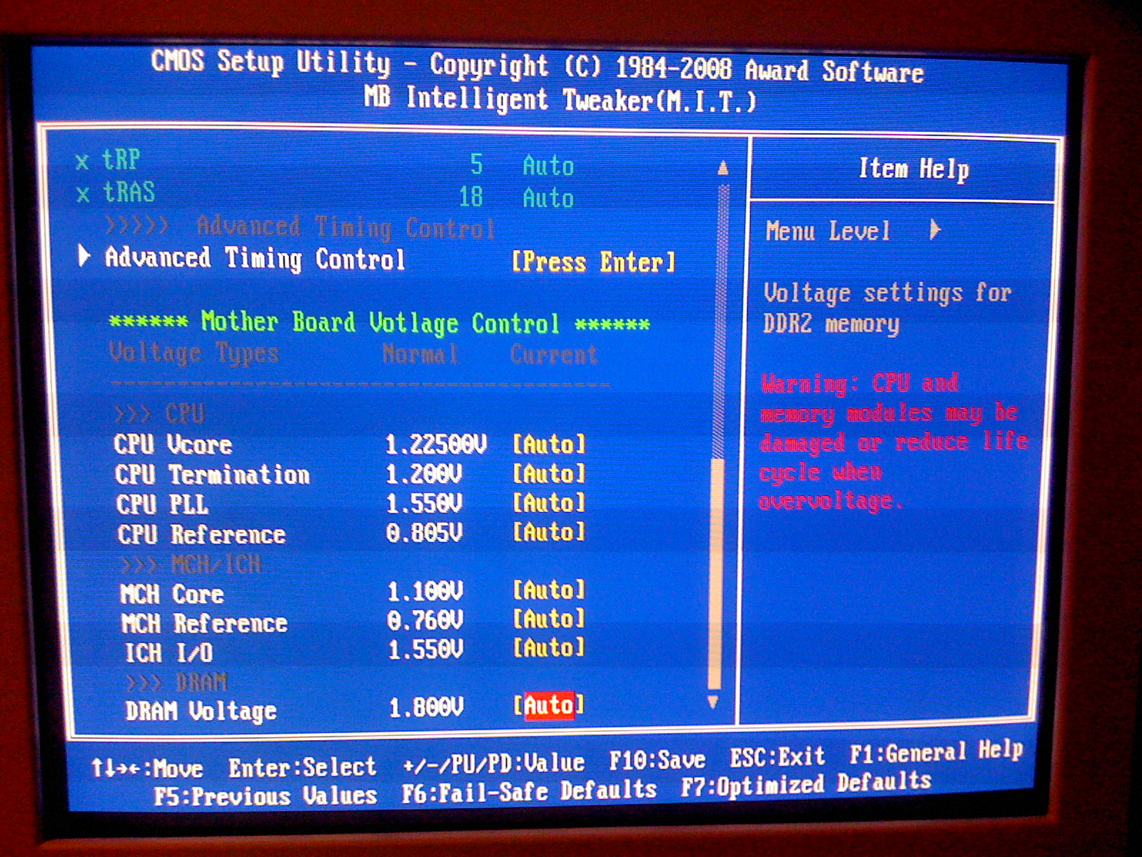

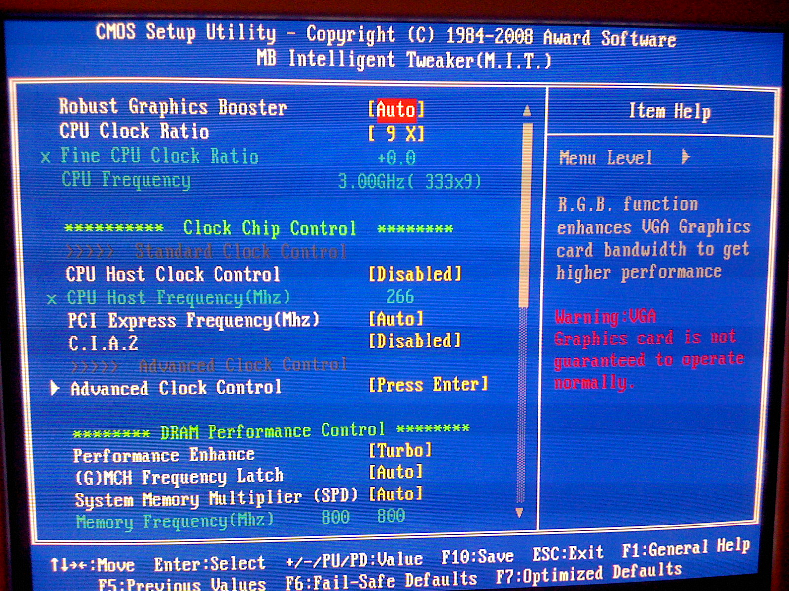

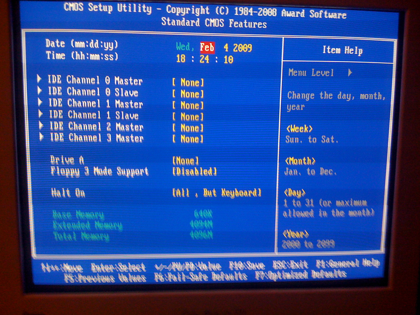

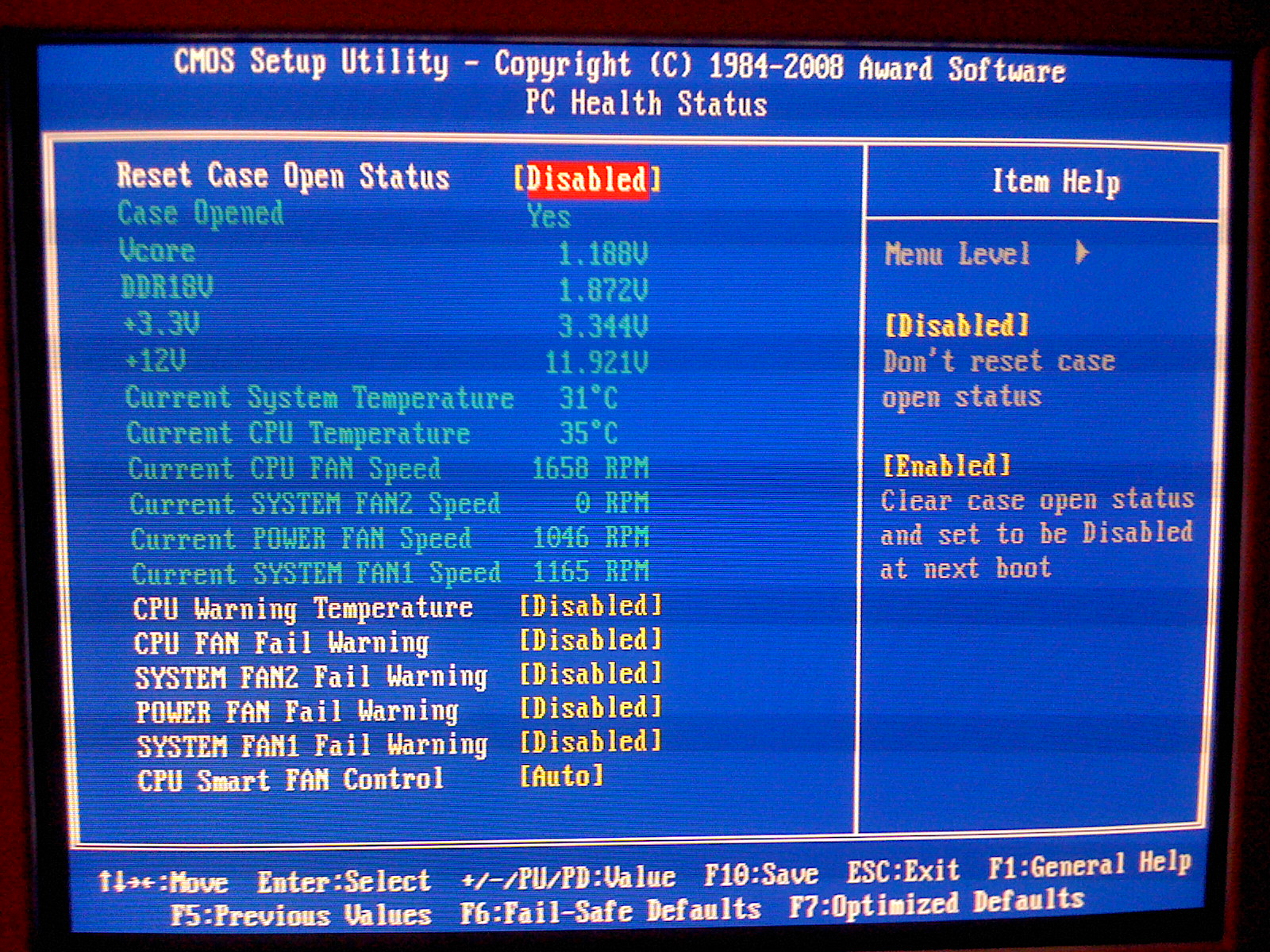

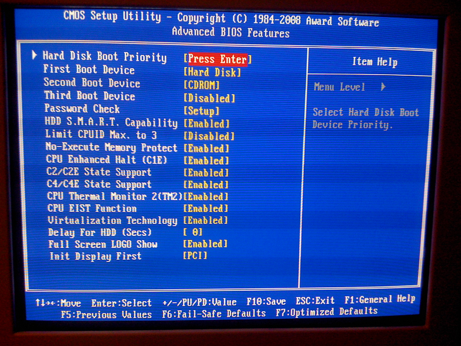

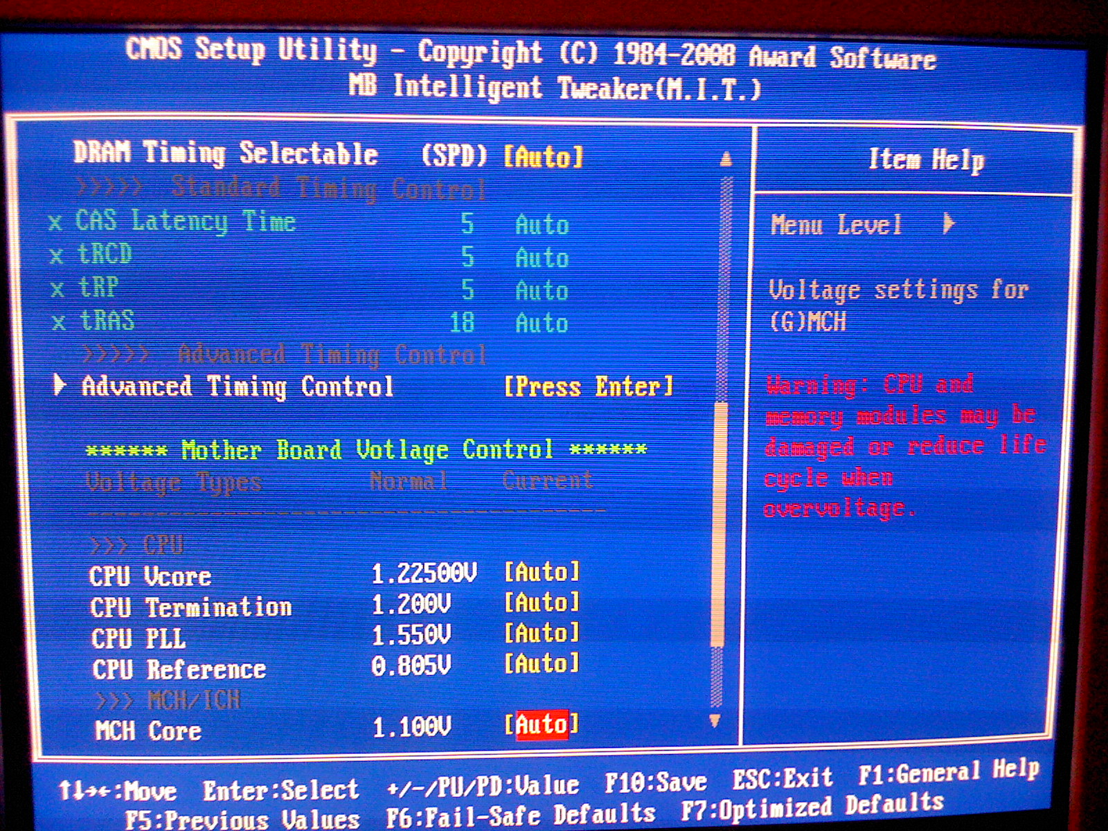

Kangaroos Posted January 12, 2009 Share Posted January 12, 2009 Afin d'apporter ma petite pierre à l'édifice je fait un topic sur mon installation qui est fonctionnel à 100% (si ça peut aider des personnes à se faire un hackintosh sans trop se prendre la tête) Plateforme physique : Carte mère : gigabyte EP45-DS3LR (pour l'instant aucune mise à jours de bios n'est sorti, donc j'en suis à la version par défaut) Processeur : Intel Core2duo E8400 (CPU tournant à 3Ghz) Mémoire : Transcend 4Gb DDR2 800Mhz (PC-6400, j'ai mis 2 barettes) Carte graphique : Twintech 9800GT 512Mb (id de carte 0x0614) Disque dur : Maxtor DiamondMax 22 320Go 32Mo de cache (premier disque de test un vieux Maxtor 80Go SATA), ce point là importe peu à part que ça doit être du SATA. Graveur DVD : Samsung SH-S223F SATA Carte PCI : Firewire (chipset VT6307) Configuration du BIOS Révision du bios : F1 (première version, il n'existe que la F2 à l'heure actuel que je n'ai pas testé mais le change log ne semble pas résoudre grand chose) Si joint les captures d'écran complète de ma configuration. Voici les modifications a apporter (mon bios est configuré comme ça et c'est super stable, cette conf permet d'utiliser le kernel vanilla) : - MB Intelligent Tweaker : aucunes modifications ou peu importante (il s'agit de la configuration matériel, timming mémoire, etc) - Standard CMOS Features : aucunes modifications ou peu importante (configuration standard, horloge, etc) - Advanced BIOS Features : -------> HDD S.M.A.R.T. Capability : Enable -------> Limit CPUID Max. to 3 : Disabled -------> No-Execute Memory Protect : Enable -------> CPU Enhanced Halt (D1E) : Enable -------> C2/C2E State Support : Enable -------> C4/C4E State Support : Enable -------> CPU Thermal Monitor 2(TM2) : Enable -------> CPU EIST Fonction : Enable -------> Virtualisation Technology : Enable -------> Delay For HDD (Secs) : 0 -------> Full Screen LOGO Show : Enable -------> Init Display Firts : PCI - Integrated Peripherals : -------> SATA RAID/AHCI Mode : AHCI -------> SATA Port0-3 Native Mode : Enable -------> USB Controller : Enable -------> USB 2.0 Controller : Enable -------> USB Keyboard Support : Enable -------> USB Mouse Support : Enable -------> Legacy USB storage detect : Enable -------> Azalia Codec : Auto -------> Onboard H/W LAN : Enable -------> Green LAN : Disabled -------> Onboard IDE Controller : Disable (question de préférence, je préfère être full SATA comme les macs originaux) -------> Onboard Serial Port 1 : Disable (question de préférence, je ne m'en sert pas) -------> Onboard Parallel Port : Disable (question de préférence, je ne m'en sert pas) - Power Management Setup : -------> ACPI Suspend Type : S3(STR) -------> HPET Support : Enable -------> HPET Mode : 64-bit mode (pas sur que ça soit utile mais vu que macos peut éxécuter du code 64 bits je préfère l'activer) Installation logiciel : iPC 10.5.6 public beta (la description complète se trouve sur le forum, le téléchargement n'est pas trop compliqué via les sources habituelles) Options sélectionné : - Intel ICH10 SUpport - Shutdown/Restart - Patch DSDT - AppleSMBIOS-27 Rev3 800Mhz (si vous avez de la mémoire avec un autre timing sélectionné la bonne vitesse) - Pack de langue française Donc avec ça après l'installation vous obtenez un système stable avec le kernel vanilla 9.6.0 (kernel d'origine des vrai macos), pas de son (mais après de nombreuses installation je n'ai pas trouvé de pilotes fonctionnel sur le cd iPC), le réseaux partiellement fonctionnel (accès internet et partage SMB ok, mais certains servicse comme Bonjour ne fonctionne pas), le PATA avec le chipset jmicron 368 semble fonctionné mais j'ai rencontré des instabilités je recommande donc sa désactivation (le chipset jmicron est détecté et fonctionne avec ou sans le patch contenu sur iPC mais dans les 2 cas le kernel crash aléatoirement en cas de grosse charge de lecture ou d'écriture sur le disque). La carte firewire a base de VT6307 fonctionne de suite. Faire fonctionner la carte graphique : La twintech 9800GT 512MB est très bien car avec les fichiers d'origine apple elle fonctionne, il suffit d'entrer les EFI string correcte. Pour cela utilisez osx86tools (ne pas installer celui contenu sur le dvd iPC car il ne fonctionne pas), j'ai personnellement ajouter l'EFI string suivant : NVIDIA GeForce 9800GT 512MB, ensuite j'ai indiqué 512MB pour la taille de la mémoire et DVI/DVI pour nvcap. On applique cela et on reboot. Dès lors toutes les résolutions sont disponible, QE et CI fonctionne, ainsi que OpenGL (quand je dit opengl fonctionne ça veut dire qu'on peut lancer les jeux sans problème). Faire fonctionner le réseau : Super simple on télécharge le pilote R1000 chez Psystar et on l'injecte dans les extensions avec kexthelper. Un reboot et on a tout les services réseaux fonctionnel. Faire fonctionner le son : Là c'est plus compliqué, aucun pilote du dvd iPC ne fonctionne, je n'ai pas réussi avec la méthode de l'injecteur (j'ai pourtant bien fait le dump sous linux mais la carte est bien détecté mais pas les sortis/entrés), j'ai finalement téléchargé ce kext de Taruga et je l'ai installé avec kexthelper. Arrivé là vous avez du passé maximum 30 minutes d'installation et vous avez un "Mac" pleinement fonctionnel. Qu'est ce qui marche que j'ai testé : - World of Warcraft full détail toutes options activés en 1600x1200, pas moins de 40fps et des pointes à 90fps dans les batiments. - ilife'08 fonctionne nickel - Microsoft Office 2008 fonctionne parfaitement. - Aperture 2 ok - iview media pro ok - rosetta fonctionne également (vu que l'installer de wow première version était prévu pour une plateforme powerpc) - On peut faire toutes les mises à jours, pour l'instant je n'ai eu aucun problème, mise à jours office 2008 fonctionne aussi - gravure avec itune et toast 9 aucun problème (macos détecte et sais comment utiliser le graveur) Ce qui ne marche pas : - chipset jmicron 368, après pas mal de test (au début je pensais que ça venais d'une surchauffe cpu) je me suis aperçu que dès que j'utilisais intensivement mon disque connecté au port PATA (IDE) j'avais un crash kernel, je pouvais lire des données et les copiers mais lorsque je montais une image dmp ou que j'installais un logiciel sur ce disque j'avais un crash du kernel, j'ai désactivé le port dans le bios et depuis aucun soucis. Voila, j'espère avoir aider ceux qui comme voudrais avoir un mac 100% fonctionnel, si vous voulez vous construire une plateforme macos 100% fonctionnel je pense que vous devriez y arrivé en utilisant les mêmes composants que moi. Performance : Très correcte, vu le prix dépensé, je suis content d'attendre des performances aussi correctes. XBench : 193 OpenGL Extentions Viewers 2048x1440 : 153fps RealtekR1000_1.8.1.kext.zip IONetworkingFamily.kext.zip AppleHDA.kext.zip Link to comment https://www.insanelymac.com/forum/topic/146365-installation-sur-gigabyte-ep45-ds3lr-100-fonctionnel/ Share on other sites More sharing options...

PM! Posted January 13, 2009 Share Posted January 13, 2009 J'ajoute que ces drivers Jmicron64 ne fonctionnent pleinement qu'en AHCI. @ plus PM! Link to comment https://www.insanelymac.com/forum/topic/146365-installation-sur-gigabyte-ep45-ds3lr-100-fonctionnel/#findComment-1039394 Share on other sites More sharing options...

10torsion Posted January 29, 2009 Share Posted January 29, 2009 j'ai quasiment la même config depuis peu c'est très stable.... ( avant : Q6600+Asus PK5+Asus 8600gt ) seul soucis aujourd'hui j'ai tester Ilife '09 et avec iPhoto quand j'ai importé mes photos sur le logiciel la T° tu proc est monté a 95 ° j'ai halluciné :censored2: et même en fonctionnement normal je suis a 55 / 75° :censored2: alors que avant (sur mon ancienne config) 40° maxi 65° si qqun connais une combine ou un tuto pour faire gagner des ° en enlevant certain Kext ( si possible en FR lol) merci Link to comment https://www.insanelymac.com/forum/topic/146365-installation-sur-gigabyte-ep45-ds3lr-100-fonctionnel/#findComment-1061778 Share on other sites More sharing options...
Kangaroos Posted February 1, 2009 Author Share Posted February 1, 2009 hummm, je pencherais pour un problème de ventilation moi. j'ai acheté le minimum pour voir si ça marchais bien et donc je tournais avec un vieux boîtier non ventilé je marchais à 45° sur le CPU boitier ouvert. Maintenant que ma config est stable j'ai investi dans un boîtier correcte (à savoir un advance doté d'un ventilo de 12cm en face, un 9cm sur le coté et un 9cm à l'arrière). Je tourne à 35° hors charge dans le bios. maintenant quand je joue à wow ça doit monter un peu, je dirais a vu de nez 45° (mais j'ai jamais vraiment vérifier précisément) mais je n'ai aucun problème de stabilité du à la température. Si tu tourne avec la même carte mère, à peu prêt la même carte graphique ça doit passer si ton boîtier est correctement ventilé. (je ne parle pas du CPU car j'ai un E8400 réputé pour chauffer pas mal donc le tient ne doit normalement pas pouvoir chauffer plus que le mien à moins de l'avoir overclocker). Link to comment https://www.insanelymac.com/forum/topic/146365-installation-sur-gigabyte-ep45-ds3lr-100-fonctionnel/#findComment-1065055 Share on other sites More sharing options...

Kangaroos Posted February 5, 2009 Author Share Posted February 5, 2009 Ajout dans le post d'origine la configuration complète du bios avec les captures d'écran. Changement de disque dur pour un Maxtor DiamondMax 22 320Go 32Mo de cache SATA (mais bon, un disque c'est un disque, ça ne change pas grand chose) Link to comment https://www.insanelymac.com/forum/topic/146365-installation-sur-gigabyte-ep45-ds3lr-100-fonctionnel/#findComment-1070587 Share on other sites More sharing options...

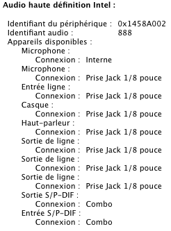

Kangaroos Posted February 13, 2009 Author Share Posted February 13, 2009 J'ai reçu par MP la version 1.6.2a37 des drivers pour les cartes EP45-DS3LR et EP45-DS3L. Après installation j'ai apparemment les sortis supplémentaires pour le 5.1 que je navais pas avant (enfin il me semble) Si d'autre personnes veulent tester je joint le fichier. PS : Pour info nous étions avant en version 1.5.7a24, pour ceux qui passerais de l'ancienne version à celle là il n'y a qu'à ajouter les kext comme d'habitude, le ALCinject.kext n'est plus utiles, on peu le supprimer (j'en viens même à me demander s'il servais à quelque chose avant) et faire un boot avec l'option -f pour rafréchir le tout. 1.6.2a37_888.zip Link to comment https://www.insanelymac.com/forum/topic/146365-installation-sur-gigabyte-ep45-ds3lr-100-fonctionnel/#findComment-1079331 Share on other sites More sharing options...
