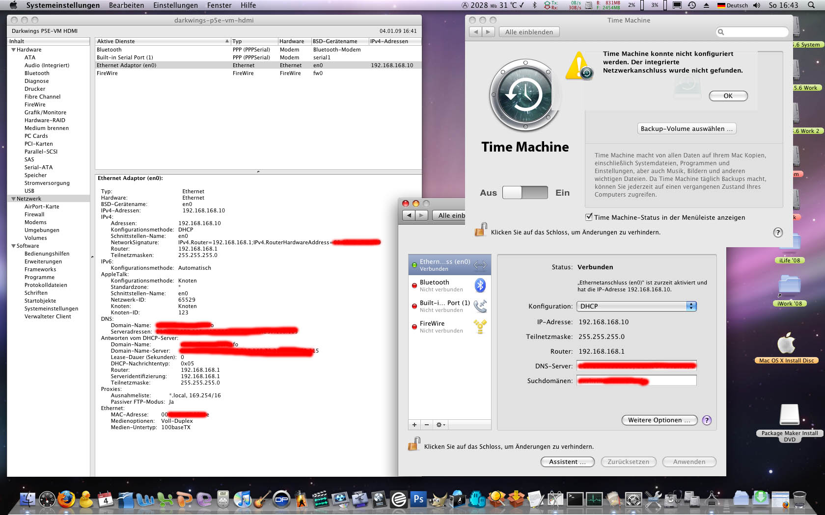

dwightyoakom Posted January 4, 2009 Share Posted January 4, 2009 Auf zwei neu installierten Systemen will Timemachine nicht so wie ich will und zwar kommt beim Versuch ein Backupmedium auszuwählen der im Attachment sichtbare Fehler.... ( auf einigen anderen Systemen wiederum macht OS X 10.5.6 mit Timemachine keinerlei Probleme ).....: Link to comment https://www.insanelymac.com/forum/topic/144628-1056-neues-timemachine-problem/ Share on other sites More sharing options...

mainux Posted January 8, 2009 Share Posted January 8, 2009 Hey ich weiss zwer nicht welche Netzwerk karte das du benutzst aber bei mir mit der Marvell 80E8056 hats auch probleme gegeben so habe ich zuerst die nötigen kext installiert dann habe ich die EFI String von meiner Netzwerk karte in die com.apple.Boot.plist reingeschriben und dann gings. Die EFI Strings kannst du mit dem kleine tool von der PCWiz herunterladen hier der link falls du aber EFI Strings für die Grafikkarte auch schon in der datei com.apple.Boot.plist drin hast dann musst die beiden hacken setzen bei der Apply Ethernet EFI String sowei bei der Apply EFI String for video card und wählst deine karte und klickst auf install fallst du aber keine Grafikkarten Strings im com.apple.Boot.plist drin hast dann kannst du nur die Apply Ethernet EFI String auswählen und install klicken kann keine versprechen geben ob es bei dir auch funktioniert also vielspass beim ausprobieren Link to comment https://www.insanelymac.com/forum/topic/144628-1056-neues-timemachine-problem/#findComment-1032629 Share on other sites More sharing options...
