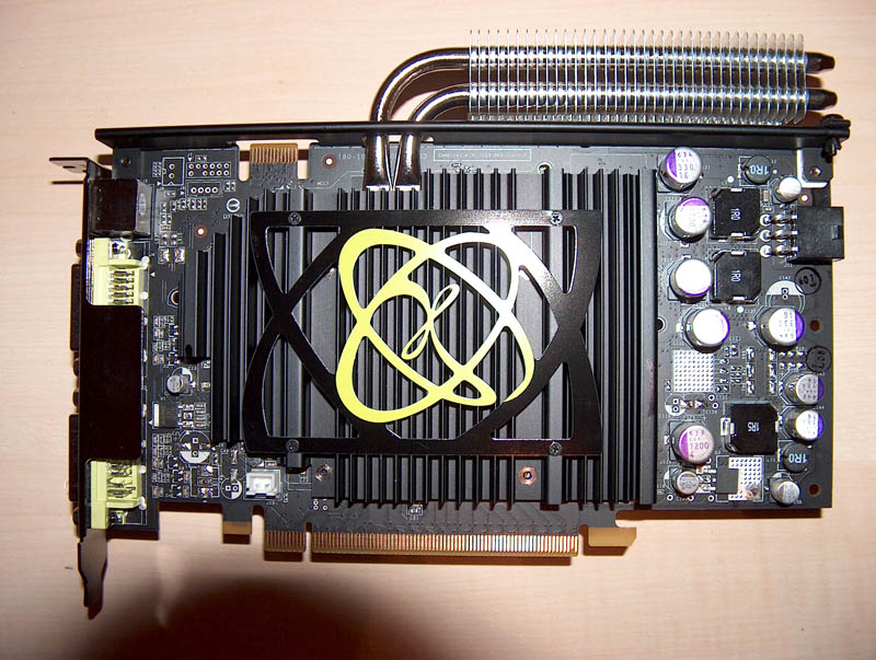

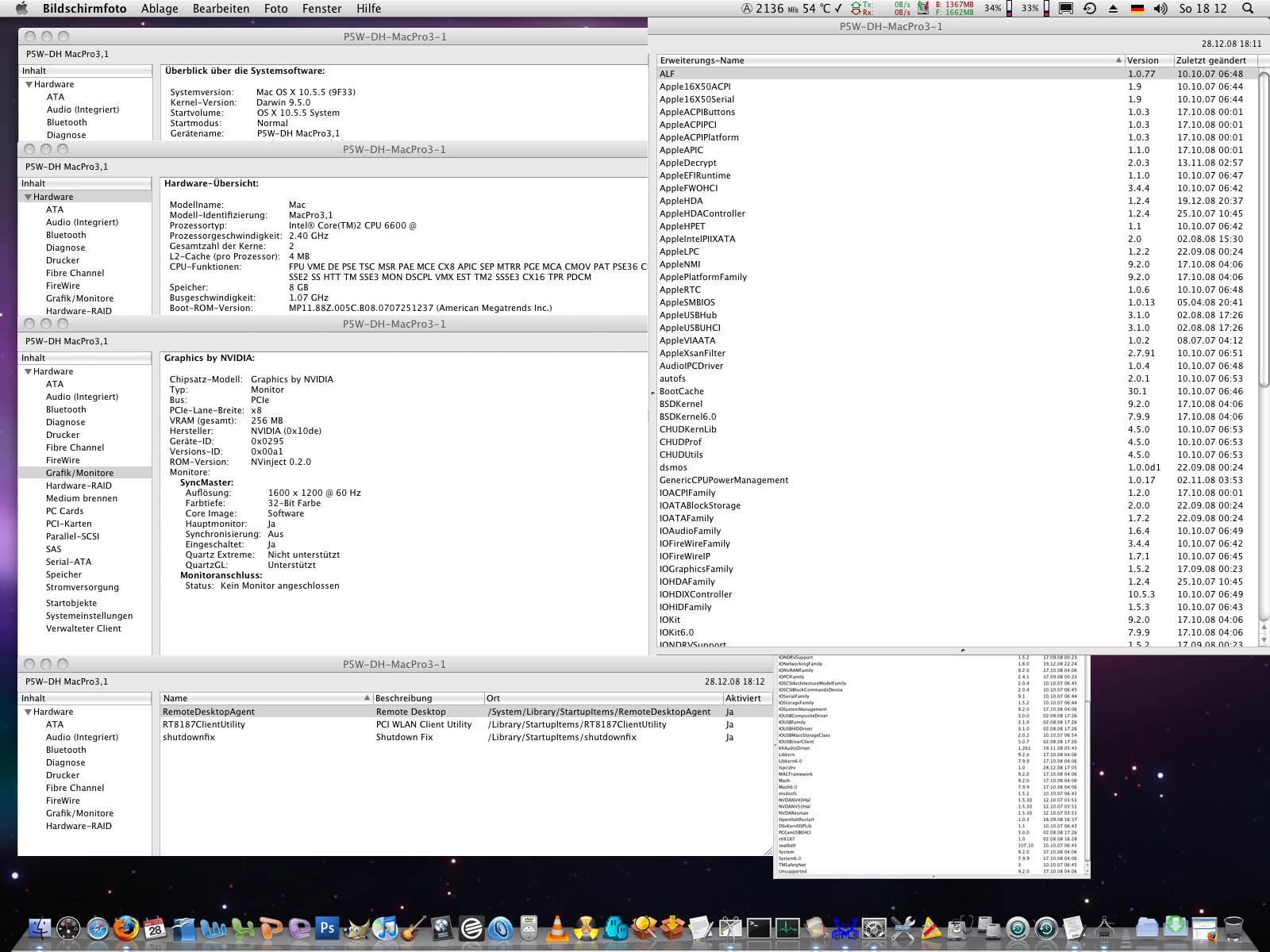

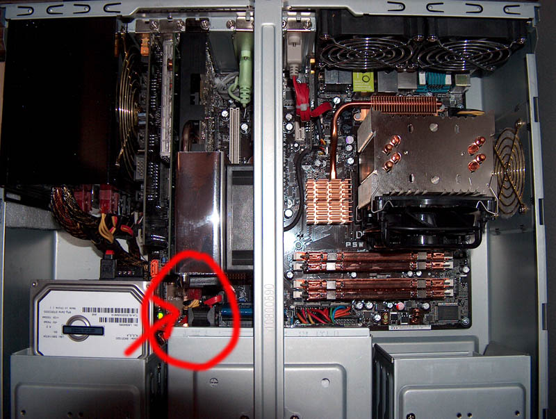

dwightyoakom Posted December 28, 2008 Share Posted December 28, 2008 Hab folgendes Problem. Bei einigen Systemen mit NV8800GTS640 ( Asus P5E-VM Mainboard ) gibt es mit NVinject 2.0.1 keinerlei Probleme. Bei einem System hier mit Asus P5W-DH und NV7950GT gibt es allerdings folgendes Problem. Mit NVinject 0.2.1, natit, Kush, Titan fährt das System nicht richtig hoch ( nur bis zu einem schwarzen Bildschirm mit Mauszeiger ... mit Kerneloption -x fährt es hingegen normal hoch ). Mit NVinject 0.2.0 fährt das System normal hoch nur ist dann kein Quartz Extreme verfügbar was ich aber zwingend für einige Software benötige. Ist bei der NV7950GT standartmäßig kein Quartz Extreme möglich oder ist es mit anderen Treibern möglich und wenn ja wie bekomme ich aktuellere Treiber zum laufen...... Im angehängten Bild ( zweites Attachment ) sollten alle nötigen Informationen enthalten sein wenn nicht liefer ich sie nach .... ... hab mitlerweile alle NVTreiber und Kernel auf meinem USB-Install-Stick durch..... beim P5W-DH/NV7950GT System bekomme ich kein Quartz-Extreme zum laufen..... im ersten Attachment mal der installer mit den getesteten Treibern. Link to comment https://www.insanelymac.com/forum/topic/143338-nv7950gt-kein-quartz-extreme/ Share on other sites More sharing options...
04152viki Posted December 28, 2008 Share Posted December 28, 2008 http://forum.insanelymac.com/index.php?showtopic=130009 Link to comment https://www.insanelymac.com/forum/topic/143338-nv7950gt-kein-quartz-extreme/#findComment-1017266 Share on other sites More sharing options...
dwightyoakom Posted December 28, 2008 Author Share Posted December 28, 2008 http://forum.insanelymac.com/index.php?showtopic=130009 War schon klar.... brachte nur auch keinen Erfolg.... zumal da sich die Auflösungen ja alle anwählen lassen und der Speicher mit 256MB anerkannt wird die Karte ansich erkannt wird...... Was mich auch nur wundert ... mit dem NVinject 0.2.0 kann man wenigstens noch booten wärend beim NVinject 0.2.1 gar nix mehr geht.... ( kernel panic oder schwarzer Bildschirm )..... Wie gesagt mit Kush, Natit, Titan und NVinject probiert, jeweils mit original 10.5.5 Kexts, gepatchten Kexts (PCI-ID), original 10.5.2 Kexts und gepatchten 10.5.2 Kexts. Das Problem das System steht im Studio in einem 19" Gehäuse und ich hätte schon längst das System auch mit einer 8800GTS640 ausgerüstet, nur passt die 7950GT noch so gerade ins Gehäuse , andere leistungsmäßig vergleichbare ATI oder NV Karten passen leider nicht.....: Link to comment https://www.insanelymac.com/forum/topic/143338-nv7950gt-kein-quartz-extreme/#findComment-1017370 Share on other sites More sharing options...

dwightyoakom Posted December 29, 2008 Author Share Posted December 29, 2008 <br />Ich musste deswegen bei zwei xfx 7950gt mit 512MB Bios patchen.<br /><br /><br /><br /> Da haben wir es doch schon.... das hier ist wie Du vielleicht im Bild vom System in meiner Antwort schon gesehen hast auch eine 512MB XFX 7950GT ( 0x029510de ). Wie sieht es nach dem Biospatch mit der Nutzung unter Windows aus ( auf dem System läuft/muß beides laufen auch noch WinXP )... Link to comment https://www.insanelymac.com/forum/topic/143338-nv7950gt-kein-quartz-extreme/#findComment-1018472 Share on other sites More sharing options...

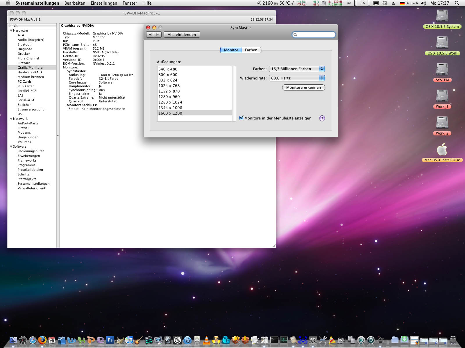

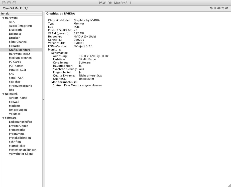

dwightyoakom Posted December 29, 2008 Author Share Posted December 29, 2008 Vor dem Patchen Windowstreiber deinstallieren und dann neu installieren. Hast Du denn jetzt nach dem patch Quartz-Extreme ... denn was mich wundert ist das die Kernel-Extensions ja anscheinend vom Mac OS auch jetzt schon bei mir geladen werden.... ( Speicher und Auflösungen stimmen ja die PCIe Bandbreite stimmt auch, nur 8 Lanes da die Karte hier aus Platzgründen im zweiten PCIe-Steckplatz steckt ) es fehlt halt nur Quartz-Extreme. War bei dir vor dem patchen auch alles richtig bis auf Quartz-Extreme.... ? Soweit bin ich jedenfalls schon.... ( Kernel-Extensions aus dem 10.5.6 Comboupdate weil damit den auch NVinject 0.2.1 läuft)... : Link to comment https://www.insanelymac.com/forum/topic/143338-nv7950gt-kein-quartz-extreme/#findComment-1018544 Share on other sites More sharing options...
04152viki Posted December 29, 2008 Share Posted December 29, 2008 Es war alles genauso wie bei dir, nach dem Patchen läuft auch Quartz-Extreme mit NVkush oder EFIstring. Link to comment https://www.insanelymac.com/forum/topic/143338-nv7950gt-kein-quartz-extreme/#findComment-1018559 Share on other sites More sharing options...

dwightyoakom Posted December 29, 2008 Author Share Posted December 29, 2008 BIOS kann man selber modifizieren:http://nvinject.free.fr/512Mb.html Ich habe es auch selber gemacht, in der Biosversion war 90 am Ende, hat aber mit der zweiter älterer Karte auch funktioniert. Unbedingt eine Sicherung vom Originalbios machen, kann im Notfall wiederhergestellt werden. Alles auf eigene Gefahr! MS-DOS-Startdiskette erstellen und diese Dateien auf Diskette kopieren: 7950GT.rar Dann wie in Anleitung oben. Bleibt dabei.... wie ich mir schon dachte da das Biospatch ja nur für die 512MB ist... unter OS X 10.5.5 alles verfügbar ( Auflösungen, 512MB QuartzGL also werden die Kernel-Extensions ja auch geladen ) ausser Quartz-Extreme.... einziger Unterschied natürlich das der Darwin- Bootloader jetzt natürlich eine 512MB Karte erkennt statt 256MB... was aber unwichtig war da unter OS X auch schon vor dem Patch 512MB erkannt wurden.... so wie im Attachment sieht es im Moment immer noch aus..... habe die gepatchte Karte wieder mit allen Kombinationen aus: Natit Titan NVinject NVKush jeweils mit: Kernel-Extensions der 10.5.5 Kernel-Extensions der 10.5.2 Kernel-Extensions der 10.5.6 jeweils einmal ungepacht und einmal gepacht ( da die ungepachten Extensions die Karte aber bis auf Quartz-Extreme schon erkennen sind die gepachten eigentlich sowieso überflüssig ).... Link to comment https://www.insanelymac.com/forum/topic/143338-nv7950gt-kein-quartz-extreme/#findComment-1018874 Share on other sites More sharing options...
dwightyoakom Posted December 29, 2008 Author Share Posted December 29, 2008 So hat sich erledigt hab's jetzt.... mit einem Gemisch aus 10.5.2 und 10.5.6 Kernel Extensions geht's.... hab jetzt auch Quartz Extreme.... hab auch noch mal den Gegentest gemacht und das original Bios wieder in die XFX geflasht.... Quartz Extreme ist auch mit dem original Bios noch vorhanden.... lag also wirklich "nur" an den Kernel Extensions und nicht am Kartenbios..... Link to comment https://www.insanelymac.com/forum/topic/143338-nv7950gt-kein-quartz-extreme/#findComment-1019008 Share on other sites More sharing options...

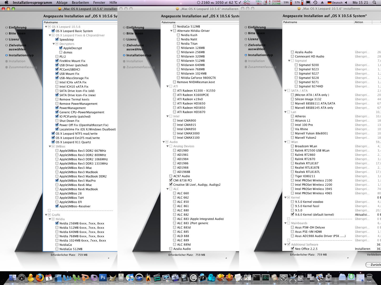

dwightyoakom Posted December 30, 2008 Author Share Posted December 30, 2008 Glückwunsch! Hartnäckigkeit hat sich gelohnt! Yo das P5W-DH System legt es aber derzeit darauf an mich zu ärgern... ( sonst stehen Systeme aus P5E-VM b.z.w. 2 mac Pro hier ) .... soll zwar nur derzeit Lückenbüßer spielen nur das was bei dem Board immer ging ( onboard LAN ) bekomme ich derzeit auch nicht mehr zum laufen so das ich aufs onboard WLan ausweichen musste... Naja und bei der 7950GT hab ich erst mal das gepatchte Bios auch wieder geflasht, damit der Bootloader sie auch schon richtig erkennt, war also nicht ganz umsonst..... mußte ja auch nicht selber rechnen ( waren genau die Werte aus der Anleitung die auch hier im Bios standen ). Naja hab jetzt nur noch ein anderes Problem das gelöst werden muß ( http://forum.insanelymac.com/index.php?showtopic=143628 ) ... bastel ja immer noch an meinem eigenen Installationsmedium ( siehe Bild vom Installer im ersten Beitrag ( Bild ist noch von einer älteren Version, ist mitlerweile etwas umfangreicher )) ist ein 16GB USB-Stick mit OSX 10.5.5 und allen nötigen Zusatzprogrammen ( Xtools, iLife u.s.w. ) und auch schon meinem Desktop mit meinen eigenen Einstellungen als Defaultuser- settings ( so kann man wenigstens in ein paar Minuten ein neues System aufsetzen ohne lästig hinterher noch alles an die eigenen Bedürfnisse anpassen zu müssen ) b.z.w. Voreinstellungen für die verschiedenen Mainboards.... nur das ( optional anwählbare ) Update auf 10.5.6 was ich mit integriert hab auf dem Stick macht noch Ärger ( siehe http://forum.insanelymac.com/index.php?showtopic=143628 ) ... aber irgentwie hoffe ich das Problem auch noch weg zu bekommen.... Link to comment https://www.insanelymac.com/forum/topic/143338-nv7950gt-kein-quartz-extreme/#findComment-1019638 Share on other sites More sharing options...
04152viki Posted December 30, 2008 Share Posted December 30, 2008 Eigene InstallDVD habe ich früher auch gemacht, heutzutage ist es aber nicht mehr sinnvoll. Man kann praktisch an jedem PC Retail installieren und dann nur die fehlenden Kexte dazu installieren- es sind meistens 1 bis 5 Kexte. Lese bitte das HIER . Man kann für jedes Mainboard ein Plugin machen. Was noch sehr nützlich ist: DSDT Patcher . Man braucht keinen Video/Audio Injector oder EFIstrings mehr. Mit einer OriginalDVD+132BootCD+Treiber ist man flexibler. Link to comment https://www.insanelymac.com/forum/topic/143338-nv7950gt-kein-quartz-extreme/#findComment-1019690 Share on other sites More sharing options...
dwightyoakom Posted December 30, 2008 Author Share Posted December 30, 2008 Klar kann ich auch 'ne Retail DVD nehmen... nur liegt der Sinn hier im eigenen 16GB Installationsmedium das ich ja nicht nur das OS installieren will sondern auch den Rechner nutzen will... Sprich man hat eine Installation direkt mit allen weiteren Programmen die man sonst so auf den Steuersystemen braucht ( hier Midisteuersoftware für die Mischpulte u.s.w. )... b.z.w. auch schon fertig mit allen Einstellungen die man sonst nachträglich vornehmen muss..... der 16GB Stick ist hier bis auf 400MB voll...sprich eine "neue" Installation sind hier ca. 26GB auf der HDD... kannst dir also vorstellen das da etwas mehr als das OS installiert wird. Link to comment https://www.insanelymac.com/forum/topic/143338-nv7950gt-kein-quartz-extreme/#findComment-1019890 Share on other sites More sharing options...
