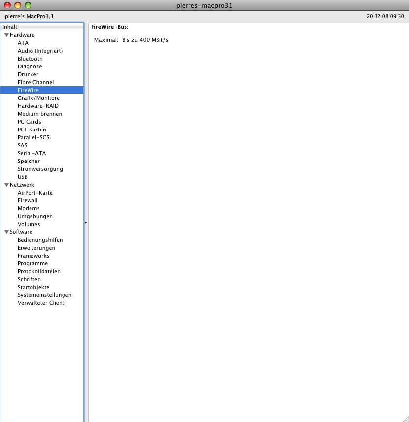

berndtester Posted December 19, 2008 Author Share Posted December 19, 2008 Hast Du mal unter "über diesen mac" geschaut, ob Dein Firewire als anwesend angezeigt wird? Ich habe seit 10.4.8 sowohl usb als auch FW Interface benutzt oder auch nur mal probiert und eigentlich immer Erfolg mit den M-Audio Sachen. ...und mal die Festplatten Zugriffsrechte reparieren, nachdem die Treiber installiert wurden. Antwort: Hallo expresso: danke für deine AW, ja, hab mal unter " über diesen Mac " geschaut, da steht folgendes siehe Snapshot: ________________________________________________________________________________ __________ ..so wie es scheint, ist das wohl nicht richtig,oder? Hast du die Möglichkeit mir ein Bild zu senden, was da " über diesen Mac " bei Firewire stehen müsste ??? Ich werde trotzdem mal noch einiges anderes probieren, also den Firewire Controller in einen anderen Slot stecken..vielleicht hilft dieses ja... Soweit ich weiss, hat mein GA P35 DS3 keinen Firewireanschluss on Board, deshalb musste ich ja die Controller-Card einbauen. Meinst Du das mit Permissions ? ( hab ich nach jeder Treiber-Installation gemacht ( und noch vor dem booten: update -v ) ausgeführt! oder hat das mit den Festplatten Zugriffsrechte reparieren nichts zu tun ? mfG berndtester Mein System: Kalyway Leopard V.10.5.2 , inc.Kalyway Combo-Update auf 10.5.3 * GA P35 DS3 + Q6600 + 4 GB Arbeitsspeicher (800MHz) + Graka mit ATI Radeon 3870 Chipsatz + Wintech-Firewire 3+1 Port Controller Card mit VIA Chipsatz - ( Single Chip Solution ) 2x Seagate SAtA 500GB intern + 2x Samsung 500GB SAtA extern Link to comment https://www.insanelymac.com/forum/topic/141605-hilfe-bei-installation-firewire-interface-treiber-2-versuch/#findComment-1006459 Share on other sites More sharing options...
expresso Posted December 20, 2008 Share Posted December 20, 2008 Hm... immerhin wird etwas angezeigt. Ich habe genau wie Du kein onboard FW, sondern ebenfalls eine billige FW Karte aus dem PC Bereich. Die sind eigentlich immer kompatible zwischen mac/pc, aber in Deinem Fall vermute ich mal Deine FW Karte als Verursacher. Der Tip mit einem anderen PCI Steckplatz war nicht schlecht und das solltest Du mal probieren. Hier mal mein FW: ...und repair permission war schon richtig. so was geht im Zweifel immer.... Link to comment https://www.insanelymac.com/forum/topic/141605-hilfe-bei-installation-firewire-interface-treiber-2-versuch/#findComment-1006881 Share on other sites More sharing options...

berndtester Posted December 20, 2008 Author Share Posted December 20, 2008 Hm... immerhin wird etwas angezeigt. Ich habe genau wie Du kein onboard FW, sondern ebenfalls eine billige FW Karte aus dem PC Bereich. Die sind eigentlich immer kompatible zwischen mac/pc, aber in Deinem Fall vermute ich mal Deine FW Karte als Verursacher. Der Tip mit einem anderen PCI Steckplatz war nicht schlecht und das solltest Du mal probieren. Hier mal mein FW: ...und repair permission war schon richtig. so was geht im Zweifel immer.... Antwort: Hallo expresso, danke für deine Aw.und Hinweise! nun, sowie auf deinem Bild sieht das bei mir ja auch aus und sogar noch mehr Daten werden angezeigt wie: ------------------------------------------------------------------------------------------------------- FireWire - Bus unbekanntes Gerät und etwas weiter unten: FireWire -Bus: Maximal: Bis zu 400MBit/s Unbekanntes Gerät: Hersteller: 0x440000 Model: Unbekannt GUID: 0x44000000A0B8AC06 Maximal: Bis zu 400 MBit/s Verbindungsgeschwindikeit: Bis zu 400 MBit/s ------------------------------------------------------------------------------------------------------ also wird die Karte doch vom System erkannt,oder nicht? das komische ist auch, wenn ich bei eingebauter Karte mit -v boote, bzw. schon bei der Grundinstallation der Kalyway v. 10.5.2, werden Errors bez. der FW-Karte angezeigt... das kann doch schonmal nicht stimmen,oder? Habe dann gestern noch folgendes probiert.. FW-Karte ausgebaut, Mac gestartet, dann " Über diese Mac" dann steht da nat. nichts unter FireWire...klar habe die Karte dann einen Slot tiefer eingebaut, leider wieder ohne pos. Ergebnis ! Es ist also richtig, dass das alles nichts mit EFI 8 oder diversen Patches u.ähnlichem zu tun hat? nun,ich hab bei Atelco ja 29 Tage Umtauschrecht... leider haben die aber nur die eine mit VIA-Chipsatz für 9.90 Euro da, die ich mir ja gekauft habe... Ich verstehe nur eines nicht...wieso funktioniert diese Karte einwandfrei unter XP und auch Vista? aber bei Mac nicht? Danke dir auch für den E-Bay Link, diese FW-Karte wäre normal ja 5 x teurer als wie die von Wintech...mhmm...ich werde mir das mal anschauen, wenn sie nicht zu teuer wird, hole ich mir die... melde mich dann später nochmal und gebe Bescheid. mfG berndtester Link to comment https://www.insanelymac.com/forum/topic/141605-hilfe-bei-installation-firewire-interface-treiber-2-versuch/#findComment-1007340 Share on other sites More sharing options...
