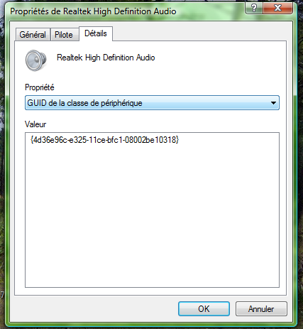

Perceval l'Hylien Posted January 8, 2009 Author Share Posted January 8, 2009 d'ailleurs si qq1 a tjs vista installé dans un coin et qu'il pouvait uploader ses PInConfig Alors, après avoir regardé là (http://forum.insanelymac.com/index.php?showtopic=142223 et http://forum.insanelymac.com/index.php?sho...37188&st=0), j'obtiens ça : (Realtek High Definition Audio) {4d36e96c-e325-11ce-bfc1-08002be10318} Pour le reste (FF et Airport) je vais voir ça, mais personnellement je n'ai pas eu l'occasion de tester Mac OS X sur mon campus c'est ça que tu cherches? Non c'est pas celui-là, c'est celui-ci... c'est ça que tu cherches? Non c'est pas celui-là, c'est celui-ci... ALC660.txt Link to comment https://www.insanelymac.com/forum/topic/140399-a8sc-topic-officiel/page/2/#findComment-1032467 Share on other sites More sharing options...
Wiwi Posted January 8, 2009 Share Posted January 8, 2009 Mmmh... les pInconfig ca ressemble à ca : <01471c10 01471d01 01471e13 01471f99 01571cf0 01571d11 01571e11 01571f41 01671cf0 01671d11 01671e11 01671f41 01771cf0 01771d11 01771e11 01771f41 01871c30 01871d98 01871ea1 01871f01 01971c3f 01971d09 01971ea3 01971f99 01a71cf0 01a71d11 01a71e11 01a71f41 01b71c1f 01b71d40 01b71e21 01b71f01 01c71cf0 01c71d01 01c71e33 01c71f59 01d71c0d 01d71d89 01d71e15 01d71f40 01e71c20 01e71d01 01e71e43 01e71f99> C'est ce que j'ai obtenu manuellement à partir d'un codec dump de linux... Hey Perceval t'es de la rochelle c'est enorme ! Ca fait au moins deux Hackintoshes de l'ouest ... Link to comment https://www.insanelymac.com/forum/topic/140399-a8sc-topic-officiel/page/2/#findComment-1032891 Share on other sites More sharing options...
