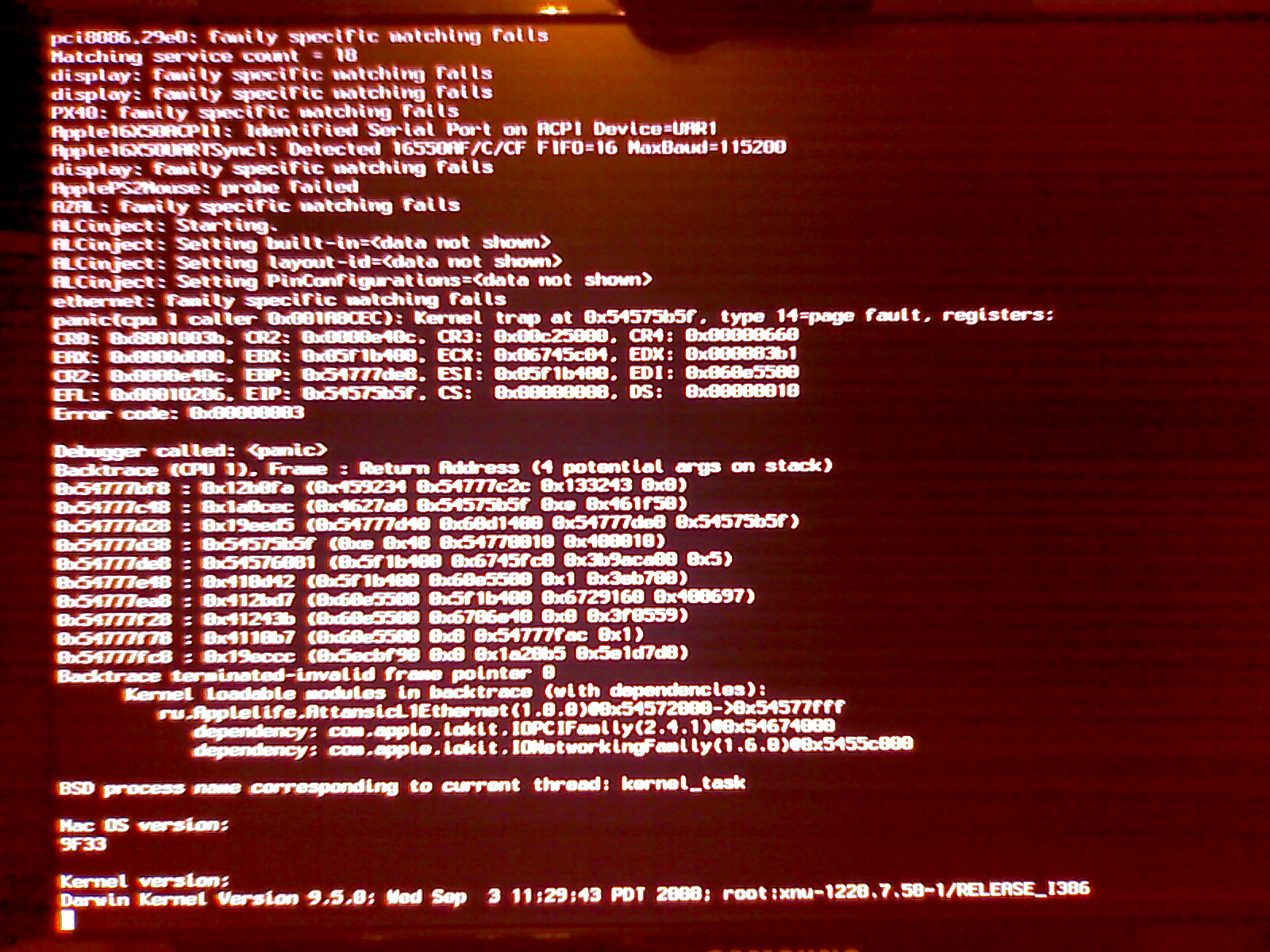

ChrisChros Posted November 18, 2008 Author Share Posted November 18, 2008 So ich hab nun mal nen screenshot von OS X gemacht. Vieleicht kann ja jemand von euch damit was anfangen. Link to comment https://www.insanelymac.com/forum/topic/137028-probleme-bei-installation-von-ideneb-13/#findComment-970259 Share on other sites More sharing options...
riws Posted November 19, 2008 Share Posted November 19, 2008 Es scheint Panic wegen der LAN zu bekommen, kannst es zum Testen in Bios aus schalten? Link to comment https://www.insanelymac.com/forum/topic/137028-probleme-bei-installation-von-ideneb-13/#findComment-970900 Share on other sites More sharing options...
ChrisChros Posted November 19, 2008 Author Share Posted November 19, 2008 kann ich mal zum spass testen. ich werd dann berichten ob es damit zusammen hängt. Link to comment https://www.insanelymac.com/forum/topic/137028-probleme-bei-installation-von-ideneb-13/#findComment-970909 Share on other sites More sharing options...

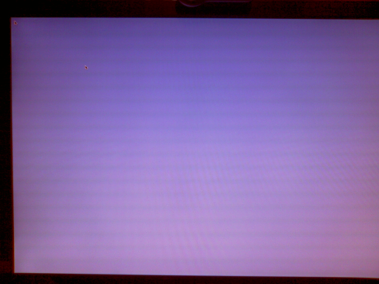

ChrisChros Posted November 19, 2008 Author Share Posted November 19, 2008 nabend zusammen, so ich hab nun mal lan ausgeschaltet und siehe da er bootet weiter ;-) aber immer noch nicht ganz fertig normalerweise kommt nach der installation das fenster zum account erstellen aber soweit will der nicht machen. ich bekomme den blauen hintergrund und das wars dann. das sieht dann so aus. was mich ein bissel verwundert ist das ich die maus bewegen kann aber links oben in der ecke auch ein mauszeiger ist. das kann ja nicht wirklich normal sein MfG ChrisChros Link to comment https://www.insanelymac.com/forum/topic/137028-probleme-bei-installation-von-ideneb-13/#findComment-971384 Share on other sites More sharing options...
riws Posted November 19, 2008 Share Posted November 19, 2008 Mit -x probiert? Oder Boote ins Single User Mode mit -s und beweg die ATI* Treiber aus /System/Library/Extensions/ irgendwo hin und boote mit -f dann neu. Link to comment https://www.insanelymac.com/forum/topic/137028-probleme-bei-installation-von-ideneb-13/#findComment-971404 Share on other sites More sharing options...
