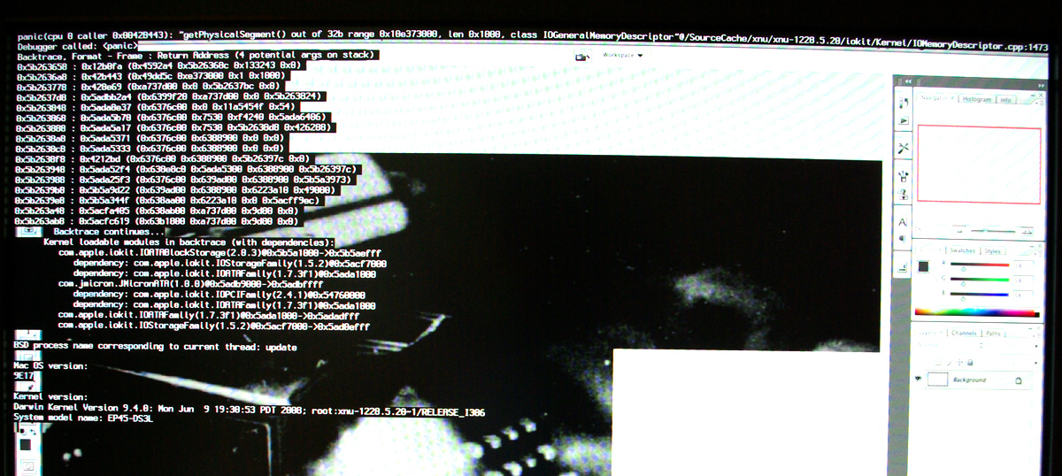

jitrash Posted October 26, 2008 Author Share Posted October 26, 2008 Esta la es la imagen con el código que me da con el KP: Lo único distinto que me sucedió ahora, es que me di cuenta de que tenía dos photoshops registrados a la vez, es decir, a veces me corría el del disco del OS, y a veces el del disco d ela imagen de respaldo que hice con SuperDuper.... (ejecté el disco para eviatr ahora el problema, pero quisier saber como decirle al OS X que no lo monté por defecto). De hecho, el PS del disco de Backup no me dejaba hacer las operaciones, y el otro se me cerraba. Al solucionar esto, volvió el clásico KP. Por otra parte, de las cosas raras que temgo instaladas está el driver NTFS-3G Macfuse (para ller y escribir discos NTFS). Link to comment https://www.insanelymac.com/forum/topic/133136-solucionado-ga-ep45-ds3l-kernel-panic-luego-de-ir-todo-bien/#findComment-944423 Share on other sites More sharing options...
roidm Posted October 26, 2008 Share Posted October 26, 2008 El problema está claro, como pensaba está relacionado con la controladora jmicron y su correspondiente kext. La versión de la extensión que estás usando está pensada para 32bits y su correspondiente límite de memoria en 3,2 gb, el KP aparece cuando el sistema usa direcciones de memoria por encima de ese límite. Tendrás que usar una extensión compilada para 64bits y tb te voy a dejar un pack de extensiones para tu sistema, en breve te posteo el link de descarga. Una pregunta, tienes algún dispoditivo IDE? Edito: Puedes decirme la id de tu controladora ICH10R? usa osx86tools, view PCI device / vendors ID Link to comment https://www.insanelymac.com/forum/topic/133136-solucionado-ga-ep45-ds3l-kernel-panic-luego-de-ir-todo-bien/#findComment-944430 Share on other sites More sharing options...
