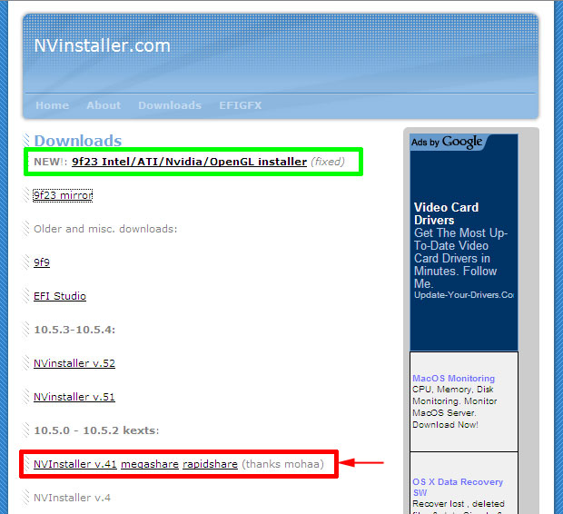

madelgado Posted October 20, 2008 Author Share Posted October 20, 2008 Hola de nuevo, Ahora mismo no estoy en casa y no puedo mirar la placa, pero la memoria se que son 512mb DDR2. Creo que el ID es (Device ID: 0x0402) ¿Alguna sugerencia? ¿Es tan complicado que funcione esta gráfica? ¿Y si utilizo alguno de estos? ¿El nvinstaller.041? ¿Que es lo que marco en verde en la imagen que adjunto? ¿Es nuevo? Gracias de nuevo por vuestra ayuda y vuestro tiempo. Link to comment https://www.insanelymac.com/forum/topic/131686-pantalla-azul/#findComment-937165 Share on other sites More sharing options...
mac_cute Posted October 20, 2008 Share Posted October 20, 2008 Ve a tu directorio 'Extensions' copia y pega en tu desktop las extensiones NVDAResman.kext y NVDANV50Hal.kext.Haz click derecho 'Mostrar Contenido' a cada una y abre la info.plist de cada una.Verifica que tu ID device se encuentre en el apartado IOPCIPrimaryMatch.Debe verse similar a este: <key>IOPCIPrimaryMatch</key> <string>0x004010de&0xfff0ffff 0x00f010de&0xfff0ffff 0x02e010de&0xfff0ffff 0x014010de&0xfff0ffff 0x016010de&0xfff0ffff</string> Si tu ID no está,colócalo (busca exactamente cuál es el tuyo).Si es XYZW,entonces sería <key>IOPCIPrimaryMatch</key> <string>0xXYZW10de&0xfff0fff 0x004010de&0xfff0ffff 0x00f010de&0xfff0ffff 0x02e010de&0xfff0ffff 0x014010de&0xfff0ffff 0x016010de&0xfff0ffff</string> Guardas los cambios,cierras las listas y reinstálas las extensiones con Kext_Helper u OSx86 Tools.Me extrañaría que no tengan tu ID Link to comment https://www.insanelymac.com/forum/topic/131686-pantalla-azul/#findComment-937543 Share on other sites More sharing options...
