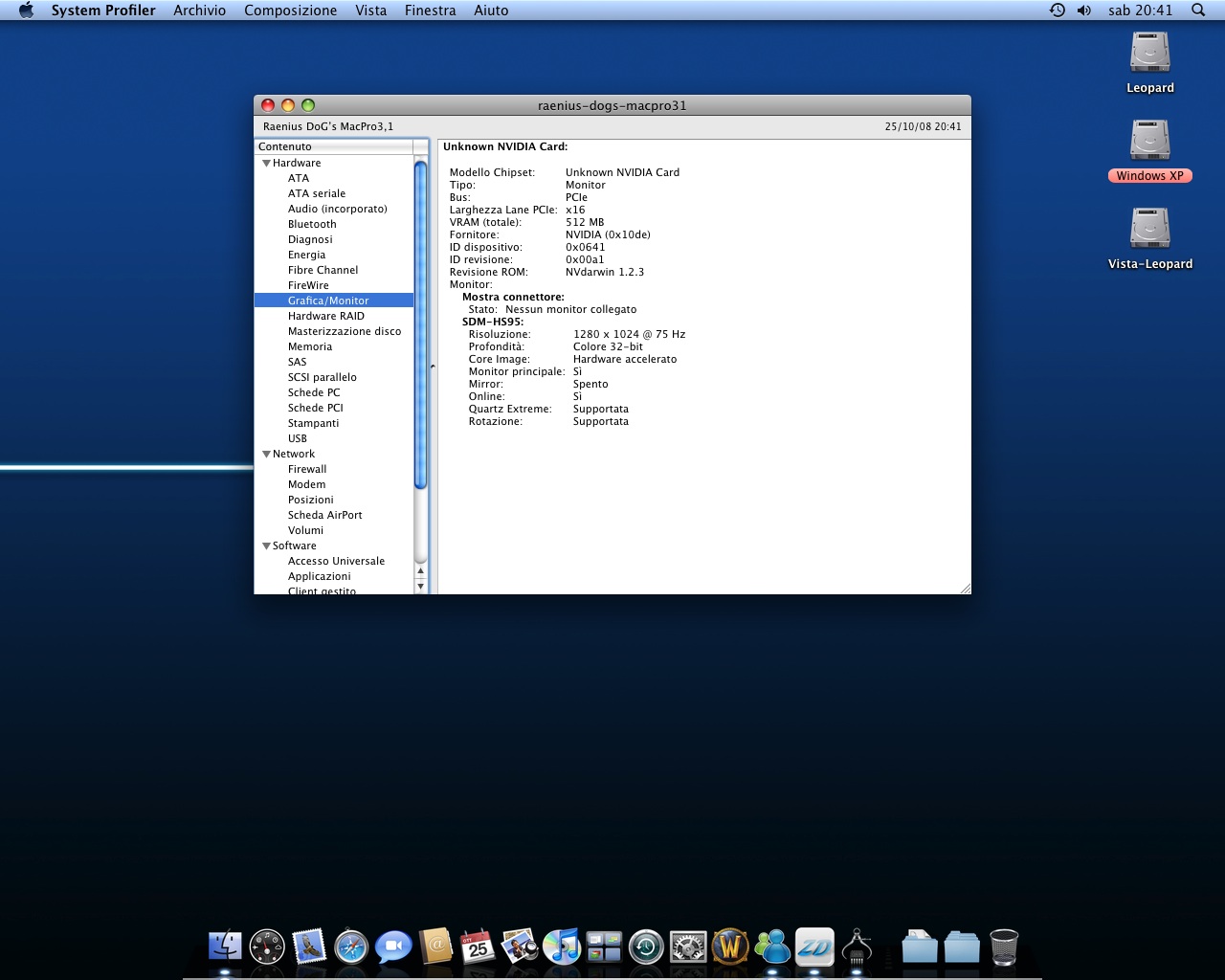

Posto la soluzione che dopo varie ricerche e tentativi ora funziona benissimo.
Premetto che io ho installato iDeneb v1.3-10.5.5 senza selezionare nessu driver video, al riavvio ho avviato con -x
Minimum Requirement 10.5.5
1-Installare NVIDIA 9 Series Driver Installer v2 e riavviate NVIDIA 9 Series Driver
2-Installare Nvdarwin 1.2.3 e selezionate i relativi MB per la vostra scheda video, nel mio caso 512MB, riavviate.
Nvdarwin 1.2.3
Questo e' tutto una volta entrati in os andate in system profiler e sotto grafica monitor troverete la vostra scheda con tutto attivo, l'unica pecca nel mio caso e' che come descrizione dice unknow nvidia card ma per il resto testata e funzionante al 100%.
Posto screen.
