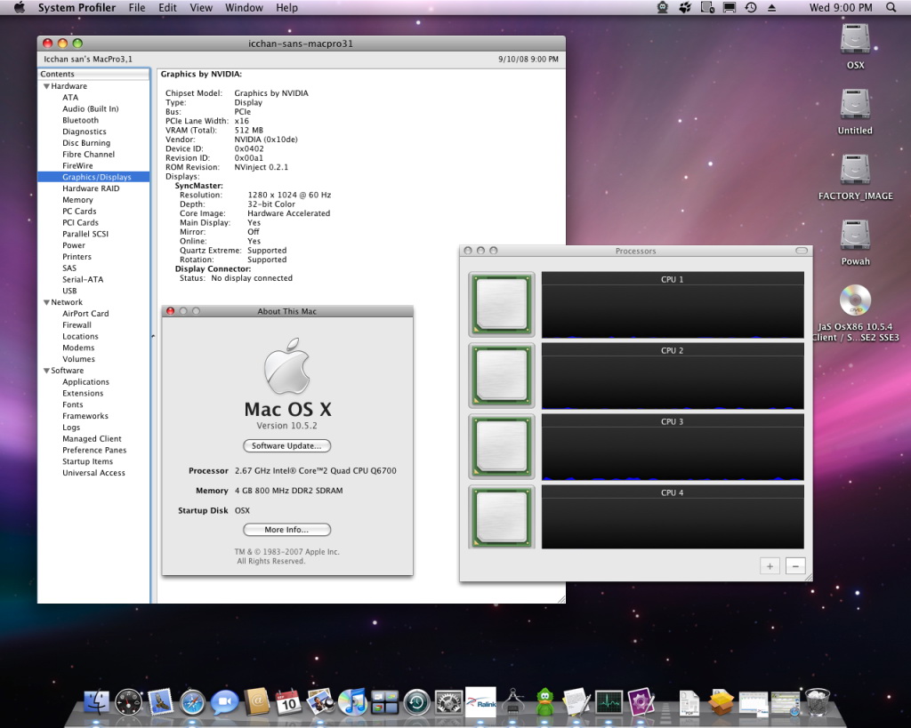

Icchan-san Posted October 12, 2008 Share Posted October 12, 2008 Hola, mira yo lo baje de aca y funciona todo muy bien http://scottdangel.com/blog/?p=15 Link to comment https://www.insanelymac.com/forum/topic/130747-sin-se%C3%B1al-dvi-con-xfx-gforce-8600-gt-512-mb/#findComment-926886 Share on other sites More sharing options...

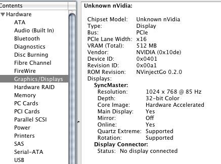

mac_cute Posted October 13, 2008 Share Posted October 13, 2008 Macgirl, ¿te refieres con lo de modo espejo a tener configurado para ver la imagen correctamente si la miraramos reflejada en un espejo, es decir, invertida izquierda-derecha? ¿o a tener una configuración que nos muestre exactamente lo mismo en ambos monitores? No recuerdo haber tocado nada para configurarla de esos modos. En todo caso dime donde se cambia eso del modo espejo y miro a ver si estaba activado y lo desactivo.Muchas gracias El mirror es para visualizar lo mismo en ambos displays.Ve a System Preferences>Displays>Arrangement y verifica que abajo a la izquierda no esté seleccionado.Yo creo que también puede que aún no has dado con tu valor NVCAP o estás utilizando las 'GFX-Strings' y has olvidado borrar tu habilitador NVinject de tu directorio 'Extensions'.Otro punto que debes tener en cuenta es que,por la imagen que colocas,tienes el habilitador NVinjectGo y no NVinject. Link to comment https://www.insanelymac.com/forum/topic/130747-sin-se%C3%B1al-dvi-con-xfx-gforce-8600-gt-512-mb/#findComment-928422 Share on other sites More sharing options...
