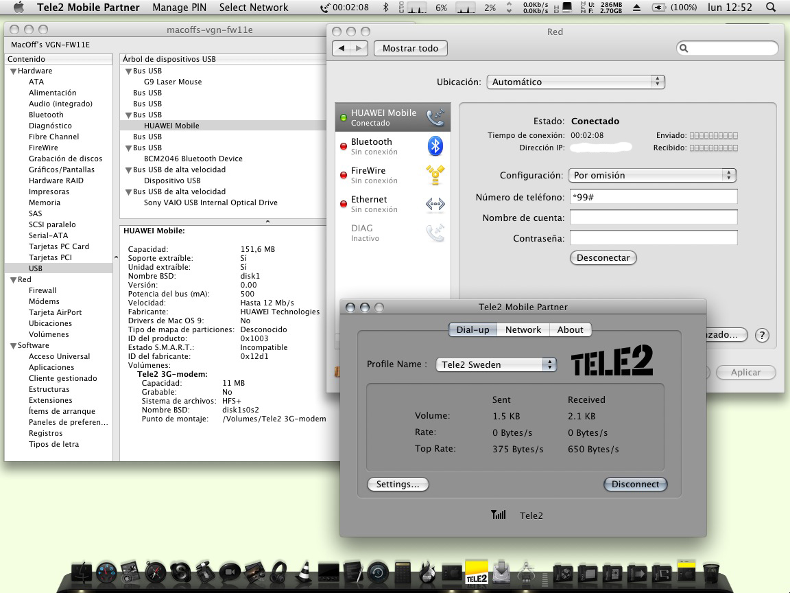

macoff Posted September 28, 2008 Share Posted September 28, 2008 Hola, yo tengo el modelo E220 y funciona sin ningun problema. La memoria flash del moden lleva el software necesario para instalarlo. Lo que si es extraño que la aplicacion la mete en la carpeta Extensions del sistema. MacOff Link to comment https://www.insanelymac.com/forum/topic/128409-huawei-e226/#findComment-909176 Share on other sites More sharing options...

macoff Posted September 29, 2008 Share Posted September 29, 2008 Zitro, tube que quitar el pin code de la tarjeta para que funcionara. Prueba a meter la sim en un movil y quitale el pin... Suerte, MacOff Link to comment https://www.insanelymac.com/forum/topic/128409-huawei-e226/#findComment-911204 Share on other sites More sharing options...
Zitro Posted September 30, 2008 Author Share Posted September 30, 2008 Zitro, tube que quitar el pin code de la tarjeta para que funcionara. Prueba a meter la sim en un movil y quitale el pin... Suerte, MacOff Oh gracias, pero en vez de ponerlo en un telefono el chip y desbloquearlo como dices, solo le quite el chip y lo conecte, volvi a instalar el software que trae el aparato sin el chip y listo ya funciona. muchas gracias si no me dices esto me hubiera pasado la vida en ello. XD Link to comment https://www.insanelymac.com/forum/topic/128409-huawei-e226/#findComment-911705 Share on other sites More sharing options...
