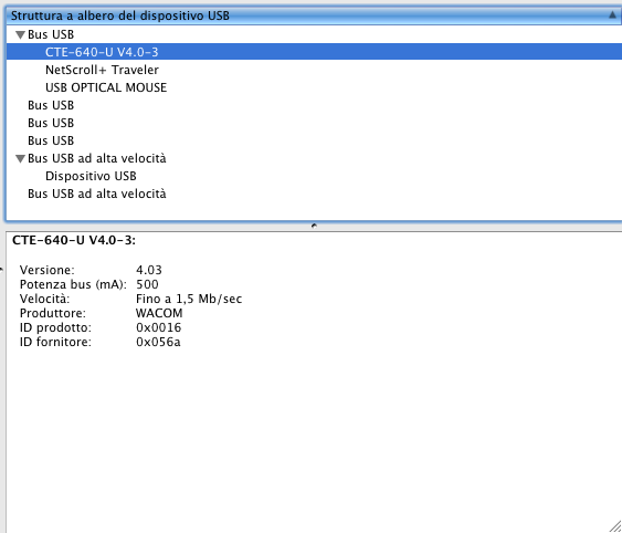

mac_cute Posted September 23, 2008 Share Posted September 23, 2008 Igual,revisa tu System Profiler.Debería aparecerte algo así para la Tablet: Link to comment Share on other sites More sharing options...
mtbiker Posted September 24, 2008 Author Share Posted September 24, 2008 Finalmente he instalado una nueva distribución, la Jas 10.5.4 y he solucionado problemas que tenía con las particiones del disco duro. Despues he comprobado lo que me comentaba roisoft y está bien, me reconoce un pendrive como USB 2.0 a 480 MBps. También realicé lo que comentz xxp/tux y me sale algo parecido. Sigue funcionando igual. ¿Hay alguien que le haya pasado con las graphire y se solucionara con las intuos? Gracias por los intentos de solucionarlos problemas Link to comment Share on other sites More sharing options...
