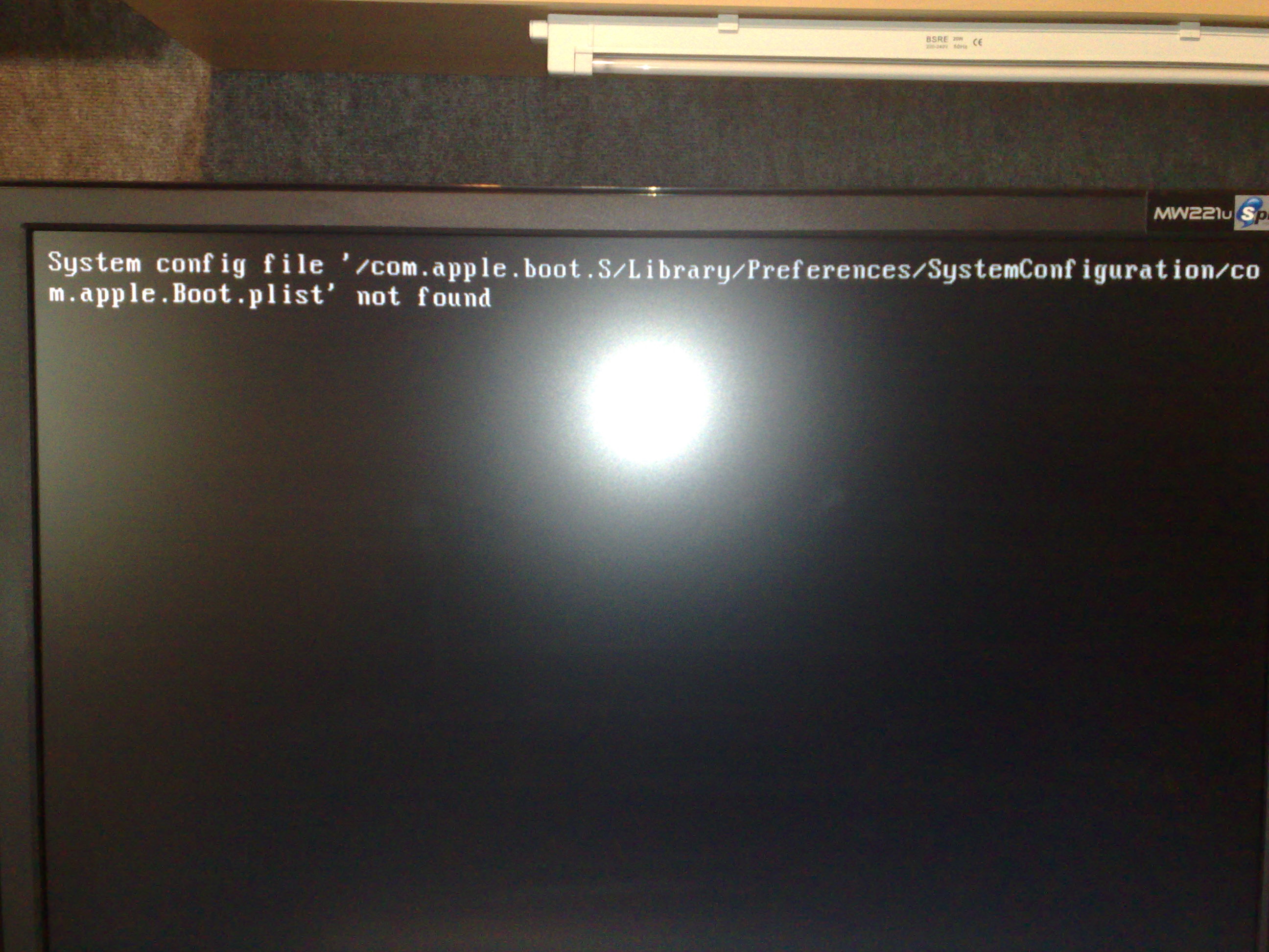

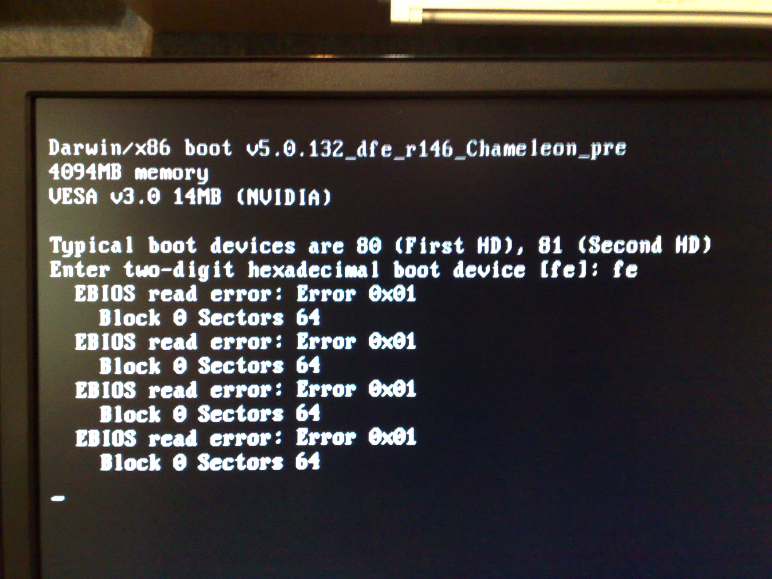

Muchas gracias Derty por contestar. Estoy siguiendo las instrucciones para instalar desde el boot 132 para mi placa y el dvd retail de Leopard. Ahora el problema que tengo es que no consigo hacer arrancara la instalacion desde el dvd retail. Nada mas carga el boot 132 me aparece un mensaje diciendo que no se encuentra "algo", lo ignoro y cuando trato de arrancar desde el DVD retail me aparece una serie de errores con respecto a la "EBIOS", por lo que no arranca la instalacion...
Tengo la bios configurada tal y como pone en el tutorial y estoy siguiendo todos los pasos indicados aqui: http://forum.insanelymac.com/index.php?showtopic=115877
Cual puede ser el fallo?? Es mejor este metodo que no el usar diractamente Leo4all, iAtkos o Kalyway?
PD: adjunto unas capturas de los errores que me aparecen...
Creo que no has buscado demasiado xque gente con placas GA-P35 debe de haber cientos en el foro :P e hilos ni te cuento...2/4/6/8 gb de ram son configuraciones habituales y no afecta en la instalación salvo en una versión de una distro determinada que se soluciona limitando el uso de memoria con el modificador "maxmen=xxxx" y gráficas de la serie 8 de nvidia pues que quieres que te diga :)
Primero configura tu bios como se explica aquí Conecta tu disco internamente o usa el adaptador E-Sata que trae tu placa, te evitarás problemas, descarga una distro 10.5.4 como JaS o iDeneb, lanza el instalador, formatea el disco en hfs+ con esquema de particiones Guid e instala seleccionando:
Chipset->ICHx Fixed
Chipset->JMicronATA
Kernel->Kernel 9.4.0 Vanilla
Network->Ethernet->Realtek8111
Audio-> Alc889a
Grafica- Nvidia que te corresponda
Una vez que adquieras un poco de soltura en OS X podrás pasar a otros métodos...
Suerte :)
