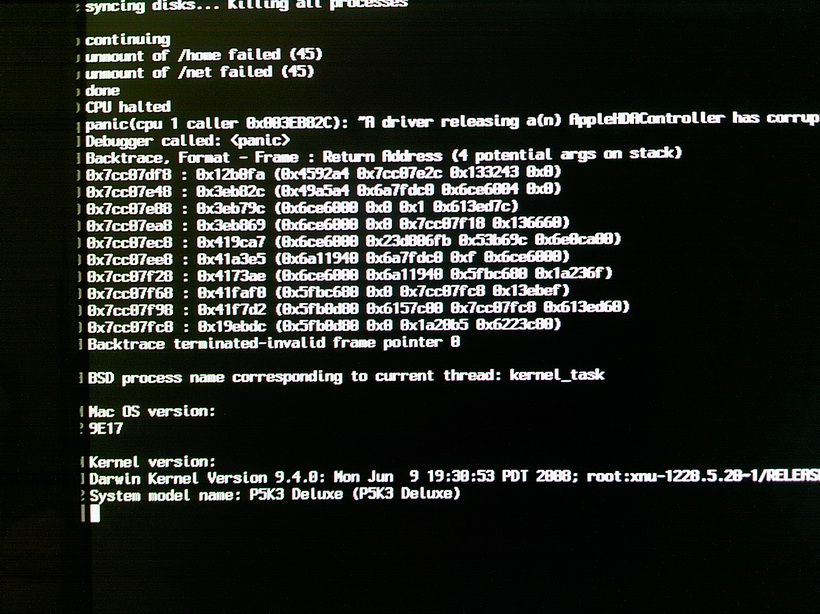

Pues eso cuando me equivoco y le doy a apagar en lugar de reiniciar me aparece un kernel panic, sobre algo asi AppleHDAcontroller y obviamente la lentium no se apaga, alguien que tenga una idea de que pudiera ser???? o como se puede corregir adjunto una imagen que se me ocurrio tomar con el ladrillote, jejeje luego busco la camara para poder tomarla un poco mejor

Sí,parece un 'kernel panic' por el AppleHDAController.Existe un bug reportado hace tiempo por Taruga sobre el tema del apagado.No recuerdo si era ALC o Sigmatel.Si puedes,usa el EFI Studio o la forma manual de colocar tu audio via EFI con 'strings' (No sé que dispositivo tienes).

que driver has instalado? pon el identificador.
prueba desactivar el audio desde el bios o quitar los injectores.
Gracias a mi (bendito) :(:P proveedor de inet no podia acceder al mismo en fin esto es lo que marca lo escribi y le pude tomar una foto a ver si me echan la mano gracias
Panic (CPU 1 caller 0x003EB82C): "A driver releasing a(n) AppleHDAContoller has corrupted the registry\n"@/SourceCache/xnu/xnu-1228,5,28/libkern/c++OSObject.cpp:241 Debugger called: (panic)
y adjunto la imagen por si me equivoque en algo thanks.
pues no puede poner la imagen pero eso es lo que me aparece si tengo el Taruga rev4. para que funcione el audio a full aunque al instalar leo sin instalar nada de injectores de video y de audio si me lo reproducia. A ver que sale.
