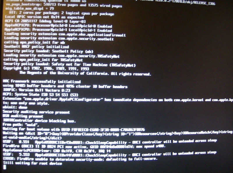

schif Posted July 25, 2008 Share Posted July 25, 2008 bonjour à tous, voila pour commencer: Processeur : Intel E8500 core 2 duo Carte Mere : ASUS P5Q Memoire : Corsair 2*1024mo 800Mhz dual channel Type de disque dur :Western digital 500 Go SATA Taille du disque dur :500Go Carte graphique :Twintech Nvidia GTX 260 Carte reseau / Carte WIFI : Belkin USB wireless B/G/N Lecteur: Pioneer interne IDE Version de osx86 tésté: KALYWAY 10.5.2, Leo4all V3, JaS 10.5.2, Iatkos V4i) Erreur rencontrée : j'ai se problème recurant "Still waiting for root device" qui s'affiche constamment que sa soit avec n'importe quel version testé (Iatkos v4.0i, Kalyway 10.5.2,Leo4All V3,...), je tien a précisé que j'ai regarder tout les topic concernant se probleme rien ne marche ! voici se que j'ai deja essayer: Les commandes: cpus=1 platform=x86pc rd=disk1s2 -legacy -v -x -s Paramètre BIOS: NV Serial Ata 1 : Disable IDE prefect mode: Disable Configure SATA as -> AHCI Ou Menu Main / Sata Configuration -> Enhanced -> compatible Configure SATA as -> IDE firewire -> Disable Flash BIOS version compatible Mac os X86 -> par Kabyl je sais que l'IDE n'est pas tres recommandé mais en IDE je n'ai que le lecteur DVD Pioneer J'ai mis mon lecteur en USB par un adaptateur IDE/SATA to USB mais helas la meme erreur revient je ne sais plus quoi faire j'ai besoin de votre aide merci d'avance de votre aide. Link to comment https://www.insanelymac.com/forum/topic/117524-still-waiting-for-root-device-lecteur-dvd-en-ide/ Share on other sites More sharing options...
MacTDog Posted July 25, 2008 Share Posted July 25, 2008 LECTEUR DVD EN SATA obligatoire pour l'installation.Tous les possesseur de carte mère P5 ont dû le faire pour pouvoir installer OsX86 ,sauf de rare execptions avec des lecteurss de marques Nec dont je ne me souviens plus quels modeles. Un kecteur DVD en SATA ça coute 20 € , ça ne vas pas te ruiner........... Link to comment https://www.insanelymac.com/forum/topic/117524-still-waiting-for-root-device-lecteur-dvd-en-ide/#findComment-832855 Share on other sites More sharing options...
schif Posted July 25, 2008 Author Share Posted July 25, 2008 ok, mais pourquoi meme le 10.4.8 de JaS me met "Still waiting for root device" sa devrai passer non ? normalement en mettant mon lecteur DVD IDE en USB sa devrai passer non ? parce qu'il me met toujours le "still waiting for root device" EDIT: N'importe quel graveur DVD en SATA fait l'affaire ou certaine marque ? merci Link to comment https://www.insanelymac.com/forum/topic/117524-still-waiting-for-root-device-lecteur-dvd-en-ide/#findComment-832963 Share on other sites More sharing options...

Zempashi Posted July 25, 2008 Share Posted July 25, 2008 Normalement en USB c'est imparable par contre essaye de changer de connecteur pour le disque dur. (si il y a plusieurs couleurs) ensuite le chipset P45 n'est géré que par 10.5.4 donc il faut attendre de nouveau DVD(avec de nouveau kext) pour que ça marche.(je pense que par exemple iATKOS 10.5.4 intègre les mise à jour au niveau de l'OS mais pas au niveau du DVD :S) Donc la solution consisterait à installer à partir d'un autre ordi sous mac. A mettre à jour en 10.5.4 puis à booter sur ton ordinateur avec le chipset P45 Link to comment https://www.insanelymac.com/forum/topic/117524-still-waiting-for-root-device-lecteur-dvd-en-ide/#findComment-833212 Share on other sites More sharing options...

schif Posted July 31, 2008 Author Share Posted July 31, 2008 installation reussi en achetant un Graveur DVD SATA Samsung des versions: -Kalyway 10.5.1 (les comboupdates font planté l'OS) -Leo4All V3 marche nikel tout est reconnu proco, son, sauf carte graphique GTX 260) -Iatkos V4i 10.5.4 (marche bien mais depourvu de bon logiciel comparer au autre version, serait-il possible de reprendre le package des logiciel sur les autre DVD de leo4all par exemple ? et est-ce qu'on peut faire les mise par apple update directement ? merci Link to comment https://www.insanelymac.com/forum/topic/117524-still-waiting-for-root-device-lecteur-dvd-en-ide/#findComment-839882 Share on other sites More sharing options...
