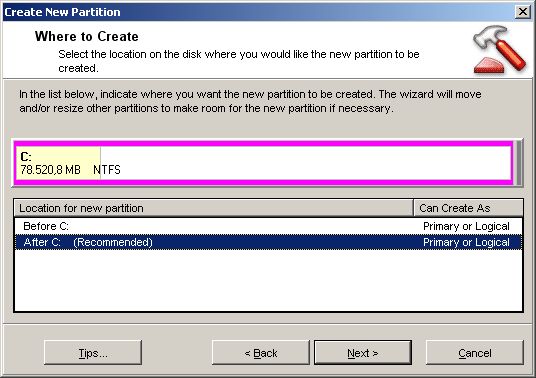

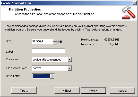

MarianoPR Posted June 2, 2008 Share Posted June 2, 2008 Hola hola. Estoy por particionar C: para instalar Leo4All y me surgen algunas dudas. Leí en el foro que para poder instalar Leo, la nueva partición no tiene que tener formato. Ahora bien cuando entro en Partition Magic y selecciono el asistente, no me da opciones para dejarlo "sin formato". Como sigo? Adjunto los pantallazos por si ayudan en algo. Gracias amigos Link to comment https://www.insanelymac.com/forum/topic/108379-particionando-c/ Share on other sites More sharing options...
mac_cute Posted June 2, 2008 Share Posted June 2, 2008 Bueno,no es en realidad 'sin formato',pero lo mejor que puedes hacer es dejarlo con formato FAT32 para que en el momento de formatearlo a HFS+ Journaled (que es el que va a usar en realidad),evites uno que otro problema.Para formatear a HFS+ Journaled,una vez te aparezca la pantalla de bienvenida del instalador Mac OS X,ve a la barra de menu Utilidades y selecciona la Utilidad de Discos.Luego partición,y formatea a HFS+ Journaled Link to comment https://www.insanelymac.com/forum/topic/108379-particionando-c/#findComment-768545 Share on other sites More sharing options...

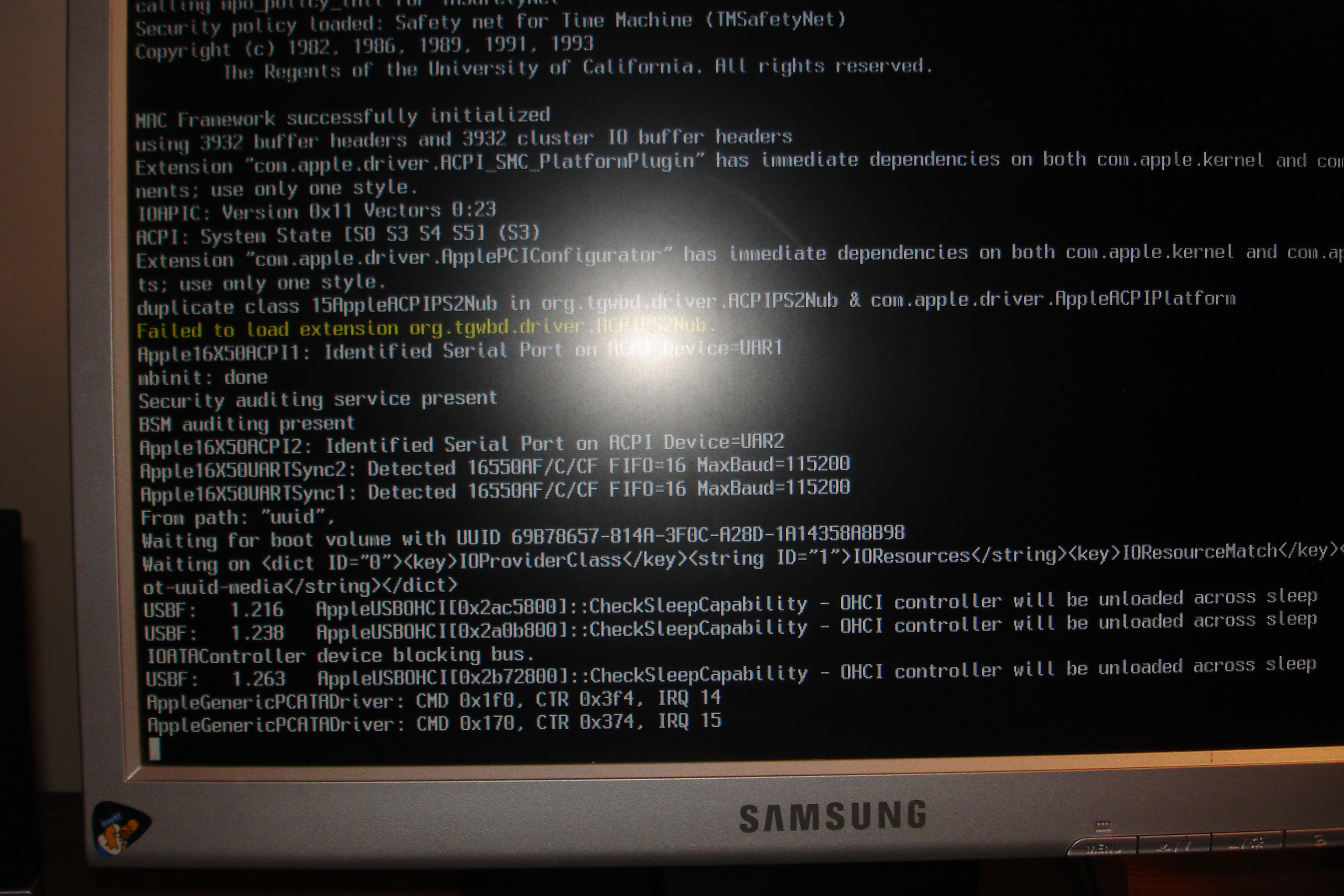

MarianoPR Posted June 4, 2008 Author Share Posted June 4, 2008 en windows no se ven todos los archivos del disco ... (no estoy seguro) pero puedes probar a iniciar la pc con el DVD para ver si inicia. Lo puse y resetie la PC... arrancó el instalador pero se quedo pensando con el mensaje: "Still waiting for root device" "Still waiting for root device" "Still waiting for root device" Como repetia ese mensaje resetie de nuevo y cancele la instalación Que onda? Como sigo? Gracias por la ayuda! Link to comment https://www.insanelymac.com/forum/topic/108379-particionando-c/#findComment-770300 Share on other sites More sharing options...
miliuco Posted June 4, 2008 Share Posted June 4, 2008 Muchas veces tiene que ver con instalar desde un DVD IDE en lugar de SATA, ¿es así en tu caso? Link to comment https://www.insanelymac.com/forum/topic/108379-particionando-c/#findComment-770356 Share on other sites More sharing options...
MarianoPR Posted June 4, 2008 Author Share Posted June 4, 2008 uuuuuuh siiii! y ahora, estoy perdido. Como hago para conectarla SATA? Creo que no me quedan puertos en la placa. Link to comment https://www.insanelymac.com/forum/topic/108379-particionando-c/#findComment-770588 Share on other sites More sharing options...
Schweppes Posted June 4, 2008 Share Posted June 4, 2008 MarianoPR, debes detallar tu hardware para que podamos ayudar a encontrar el problema. Marca y modelo de motherboard, placa de video, procesador, discos (IDE o SATA?) DVD (IDE o SATA?), placa de red, audio. Link to comment https://www.insanelymac.com/forum/topic/108379-particionando-c/#findComment-770622 Share on other sites More sharing options...
MarianoPR Posted June 4, 2008 Author Share Posted June 4, 2008 Los datos de mi PC son estos.... lo que nose es como sacar el tipo de conexion de los discos y de la lectora de CDs. Pentium 4 CPU 3.2 GHz / RAM 768 MB Placa ASUS P4800D Chipset: SIS 655FX / SIS 964 NVIDIA GeForce4 MX 4000 SAMSUNG SyncMaster 710N (17") - Display 1280 x 1024 SoundMAX Integrated Digital Audio SiS 900-Based PCI Fast Ethernet Adapter TSSTcorp CD/DVD TS-H552B Samsung Puede ser que la imagen que baje este jodida? no ubiera arrancado, no? Link to comment https://www.insanelymac.com/forum/topic/108379-particionando-c/#findComment-771354 Share on other sites More sharing options...
mac_cute Posted June 4, 2008 Share Posted June 4, 2008 Ese no es un problema de la imagen iso,pueden ser varias las causas... -->Como indica miliuco,puede ser tu lectora de CD/DVD IDE o SATA (he tenido éxito con ambas interfaces).Se puede tener éxito con ambas,pero depende de cuál sea el fabricante y modelo al parecer -->Puede que la versión que estás usando para la instalación (Leo4All) no posea la identificación de tu hardware y no lo reconozca:Si es la Leo4All Rev3 (la más reciente),tal vez podrías intentar con otra reciente de Kalyway o JaS. -->Si te lo permite tu BIOS,desactiva los USB integrados en la tarjeta o placa madre (éxito en varios casos) Si tienes todo los puertos SATA ocupados,por lo menos desconecta los innecesarios durante la instalación (deja sólo la lectora de CD/DVD con el HDD en el cuál vas a instalar y luego haces la modificaciones) Creo que los gráficos de esa placa no van con Leopard... Link to comment https://www.insanelymac.com/forum/topic/108379-particionando-c/#findComment-771396 Share on other sites More sharing options...
