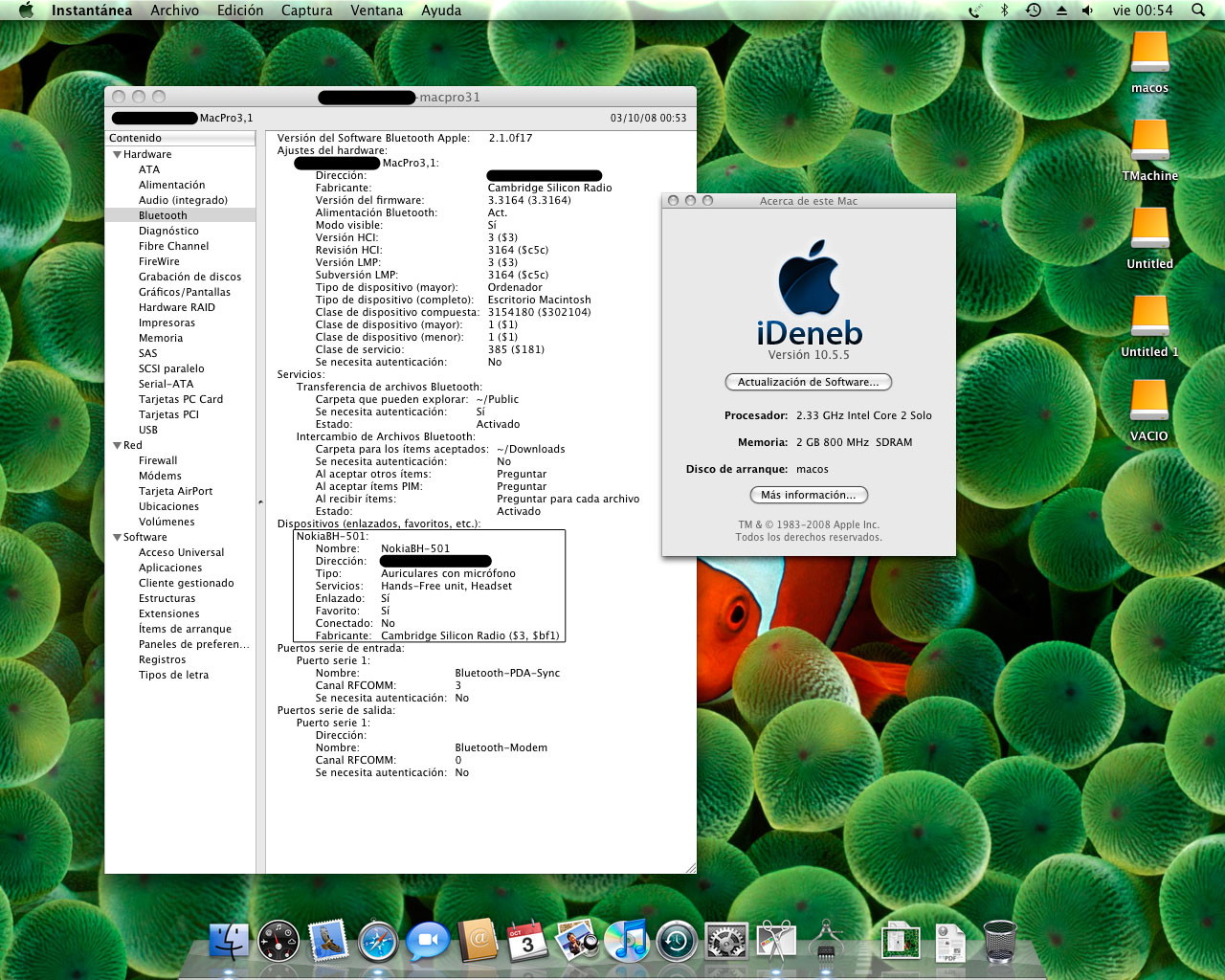

MaCaCoLoCo Posted September 29, 2008 Share Posted September 29, 2008 Chicos, No he podido todavía ponerme con el USB y la BIOS modificada, pero estuve probando el funcionamiento de la versión 10.5.2 y anda muy bien. (sincronizasión con mi N73 OK, Auriculares NOKIA BH-501 bluetooth OK) El problema es que para poder arrancar debo colocar un flang "cpus=1", sino el sistema se reinicia constantemente. Estuve buscando la forma de agregarlo al script de arranque y encontre dos propuestas: 1 - Editar: /Library/Preferences/SystemConfiguration/com.apple.boot.plist y adherir cpus=1 En el área "kernel_flag" 2 - Editar: /Library/Preferences/SystemConfiguration/com.apple.boot.plist y adherir cpus=2 -F -v idehalt=0 En el área "kernel_flag" (esta última es por si no funciona la anterior, si esta tampoco va voy a tener que parchear si o si mi BIOS porque mi MotherBoard es incompatible, como bien me dijiste antes Derty) PD: lo del parcheo de la BIOS se me retrasa porque no he podido encontrar la forma de hacer mi PenDrive buteable para poder incluir los dos archivos (el ejecutable .exe y la imagen de la bios), e iniciar el sistema desde el PenDrive. Si tienen algo de info sobre esto se los agradeceré. Saludos cordiales. Link to comment https://www.insanelymac.com/forum/topic/107882--/#findComment-910669 Share on other sites More sharing options...

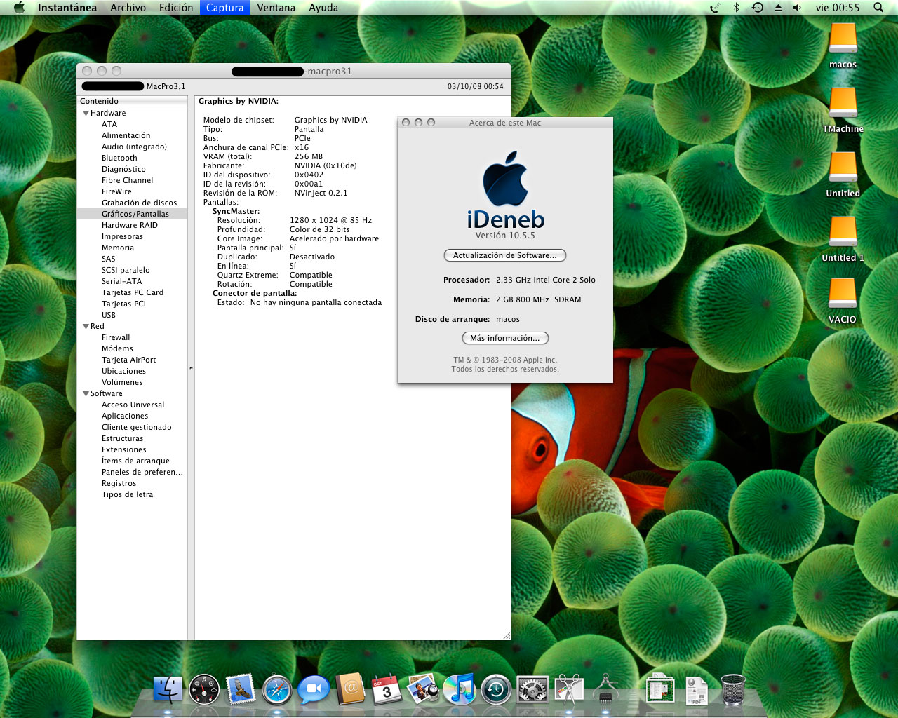

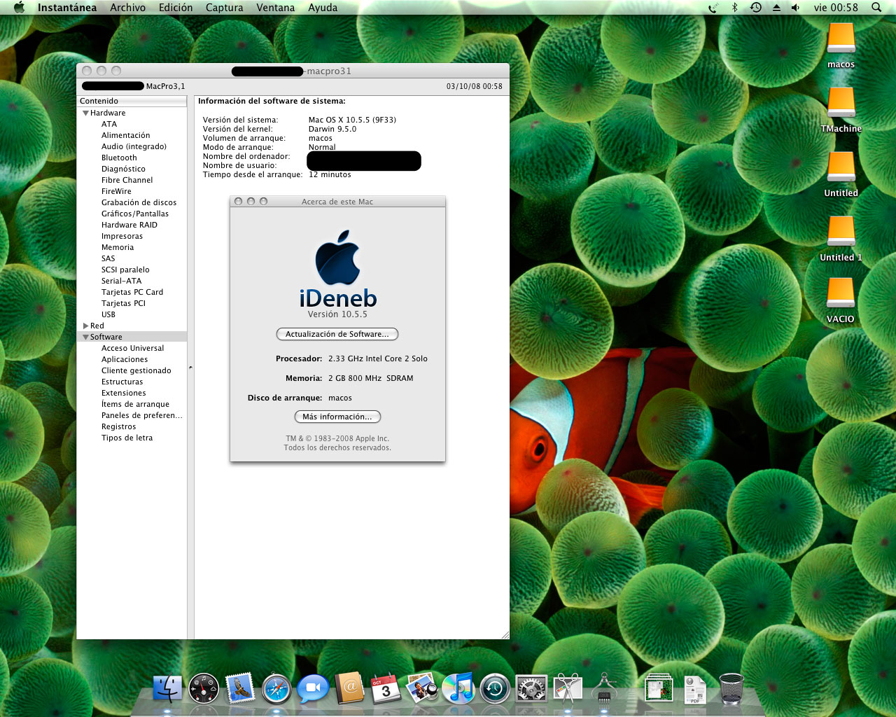

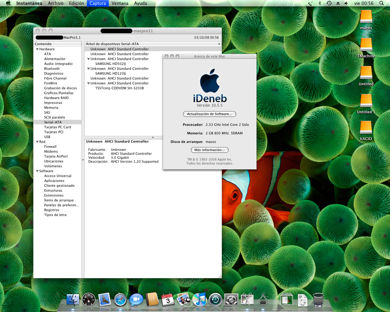

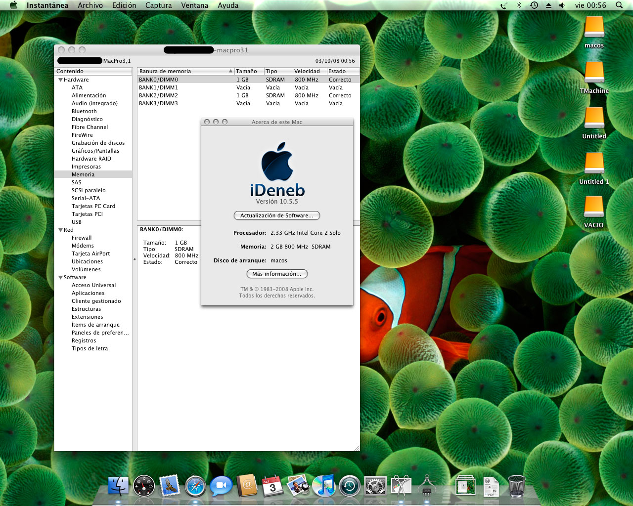

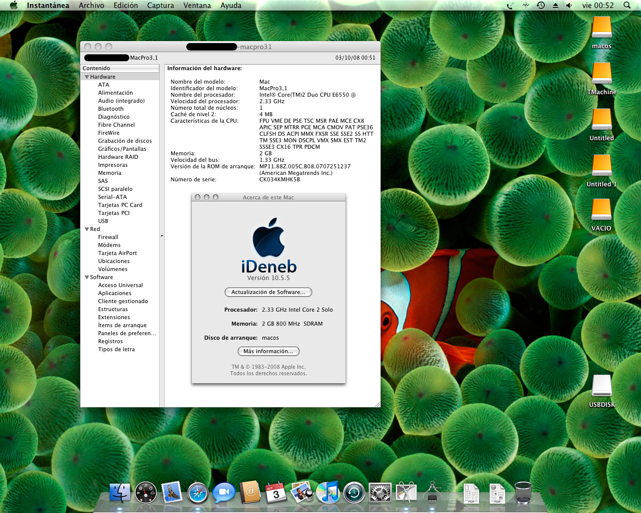

MaCaCoLoCo Posted October 4, 2008 Share Posted October 4, 2008 Bueno Gente, les comento que tuve un poco de tiempo y me dedique a la 10.5.5 de iDemeb y que creen: ANDA DE 10, TODO!!! Posteo algunas cap's, los detalle en el hilo de Derty sobre esta ISO y con esto termino mi participación en este hilo. => http://forum.insanelymac.com/index.php?sho...mp;#entry904461 Antes de las cap´s algunos detalles de consideración: -BIOS 1.9 (Original de MSI) -Arranque con EFI - Chameleon -Kernel Oficial Darwin 9.5.0 -64-bit -Modo Reposo FUNCIONA!!! CAP's Info principal: como verán me detecta un solo nucluo e inicio con el fix de cpus=1 Kernel Oficial Memoria OK AHCI = Todo + que bien Targeta de Video USB = OK OK: lo único que no pude hacer es sincronizar mi N73 con el iSync, obvio vía Bluetooth, vía USB anda de 1000 maravillas.! Impresora y demás accesorios OK Saludos y Gracias por todo el APORTE que me dieron y en otro momento me seguirán dando. GRACIAS DE VERDAD A TODOS!!! Link to comment https://www.insanelymac.com/forum/topic/107882--/#findComment-916797 Share on other sites More sharing options...
