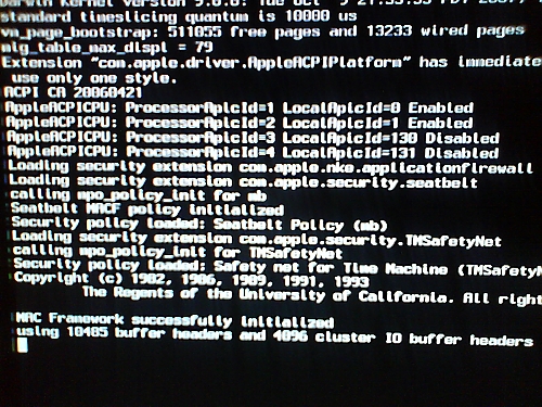

rafaes Posted May 13, 2008 Share Posted May 13, 2008 Hola, amigos Le acaban de regalar a mi hijo un ordenador con una placa base que, por lo que he visto por todos los lados, no es posible instalar OSX. Lo curioso es que las características principales sí la harían "compatible" más o menos: Intel chipset G31, ICH7, LGA775. Aunque no tengo mucha idea (tal vez ha sido por casualidad) ya he instalado desde 10.4.5 hasta 10.5.2 en un desktop y en un Aspire 5630 sin muchos problemas. Pero éste se me está resistiendo. He probado a cambiar alguna configuración de la bios, según he visto en algunos post; pero después de varios intentos con varias distribuciones (ToH 10.5.0, Kalyway 10.5.1, kalyway 10.5.2, Leopard4all)... nada. Al final le he instalado, de momento, VMWare en la partición XP con el 10.4.7 y él por su parte, se ha puesto a "maquillar" el XP con Flyakite osx. Pero, aunque la mona se vista de seda... Bueno, si alguien tiene alguna sugerencia o tiene por casualidad el mismo problema... Gracias Link to comment https://www.insanelymac.com/forum/topic/104664-ayuda-para-instalar-leopard-en-msi-g31m2-fd/ Share on other sites More sharing options...

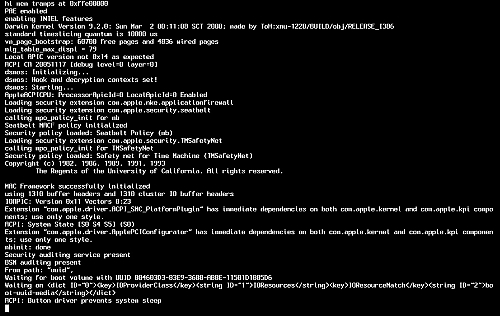

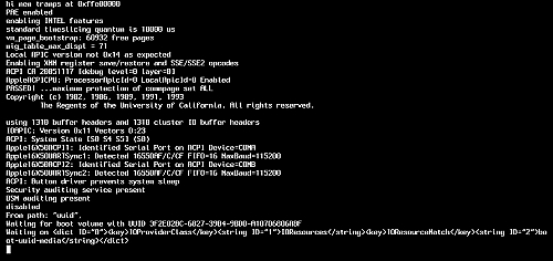

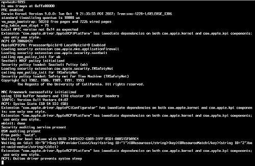

rafaes Posted May 28, 2008 Author Share Posted May 28, 2008 Hola Ya me he atrevido con lo de la bios y, aunque todavía no he conseguido arrancar, al menos sí he podido instalar. Me siento un poco tonto, la verdad. Gracias a la página de Kabil conseguí la bios modificada para la placa y tras flashearla conseguí por fin que arrancara el disco de instalación de Kalyway 10.5.1, sin ni siquiera tocar la configuración de la bios. La primera vez instalé con vanilla, los drivers de ATI, los de sonido y con EFI y MBR. Pero después de la instalación Leopard no arrancaba. He probado a arrancar luego con otros discos de instalación pero ya no me ha dejado. Los errores siempre eran los mismos, más o menos: terminan en "waiting for boot volume with UUID XXXXX-XXXXXX-XXXXXXX..." y "waiting on <dict ID="0">..." He probado también a modificar parámetros de la bios, también si éxito. Al final he vuelto a flashear la bios y he conseguido volver a instalar, dejando esta vez sólo vanilla, un driver de ATI, y EFI+MBR. Pero tampco ha arrancado esta vez. Ya no he probado a cambiar nada de la bios y no sé muy bien por donde seguir probando, porque los fallos siguen siendo los mismos: aparece la pantalla rápida de EFI y se reinicia. Pruebo a arrancar con -v, -s, con CPUS=1... nada. Sólo consigo ver cuando arranco con -v, los errores, que no sé interpretar. Tengo en proyecto, si no consigo que arranque, instalar un disco duro IDE de 80 gb para probar por si acaso fuera problema de la controladora, porque el disco duro y el DVD son SATA, pero los controladores que aparecen en la bios son IDE. El control de SATA va a través de IDE y del ¿chipset?... no me acuerdo bien. Gracias Link to comment https://www.insanelymac.com/forum/topic/104664-ayuda-para-instalar-leopard-en-msi-g31m2-fd/#findComment-761395 Share on other sites More sharing options...
rafaes Posted June 3, 2008 Author Share Posted June 3, 2008 Bueno... Algo es algo. Después de flashear de nuevo la bios con la de la página de Kabil, (porque si no no me iniciaba ni siquiera el DVD de instalación, he conseguido de forma chapucera que por lo menos arranque. Eso sí, con el DVD de instalación metido y tecleando en el arranque "rd=disk0s5" (en teoría la partición donde está instalado Leopard). He conseguido incluso actualizar a 10.5.2 con Kalyway. Ahora me falta buscar solución para el sonido (Intel 82801GB ICH7) y la gráfica (Asus x1550). Y sobre todo el tema del arranque, que no deja de ser una chapuza y es un poco molesto (aunque mi hijo ya se ha acostumbrado). Si alguien tiene alguna idea más... Seguiremos informando. Saludos Link to comment https://www.insanelymac.com/forum/topic/104664-ayuda-para-instalar-leopard-en-msi-g31m2-fd/#findComment-768675 Share on other sites More sharing options...
