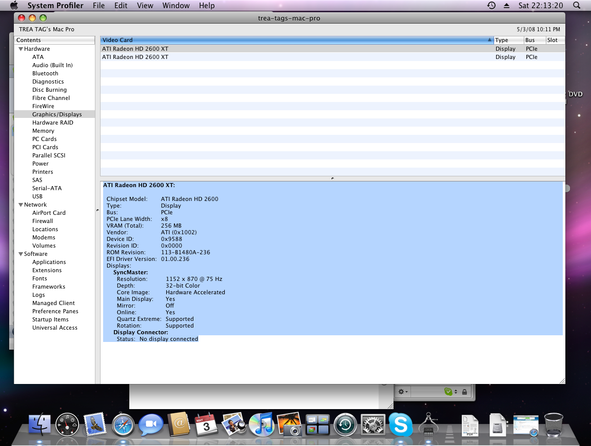

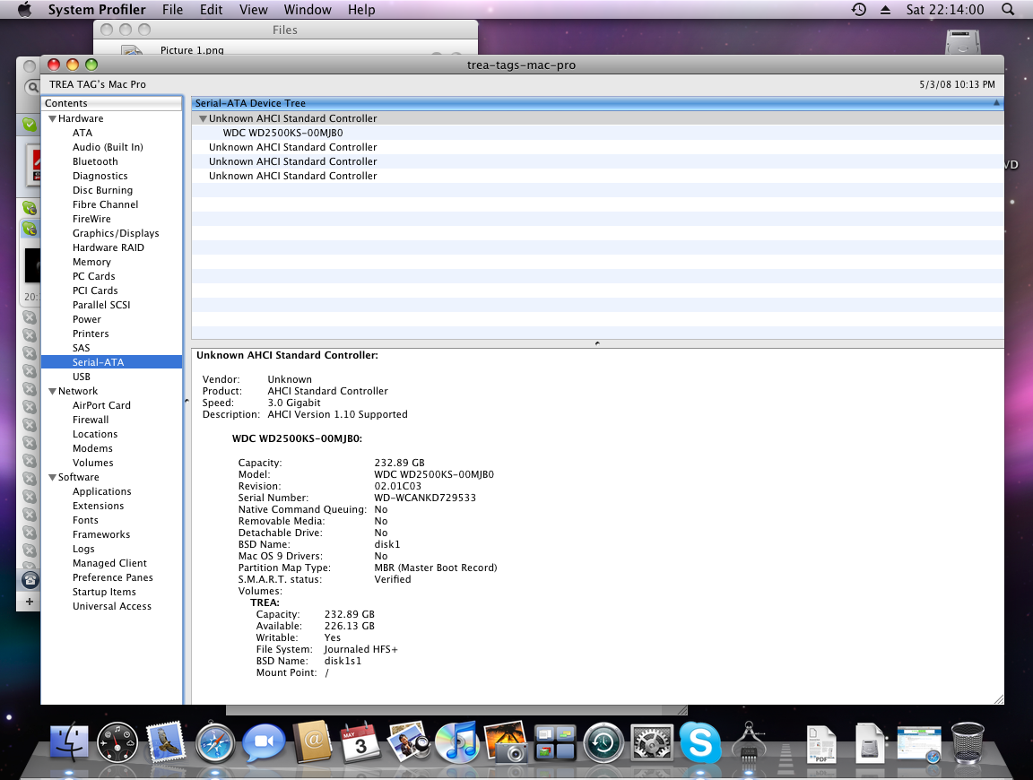

macoff Posted May 3, 2008 Share Posted May 3, 2008 Hemos conseguido instalar el Leopard con exito en el chipset AMD790FX, de momento hay cuestiones que arreglar como es la info del FSB, reconocimiento de la cpu, unknow sata controler, etc... El pc tiene 2 Ati HD2600 XT, que aparecen en el perfil de sistema, no se ha testeado aun con 3 o 4 monitores. Audio Azalia, osea solo disponemos de salida de audio. Por lo demás ok red Marvell Yukon. Placa Asus M3A32-MVP Bios 1002 Chipset AMD790FX/SB600 Cpu AMD 5600+ x2 Ram GEIL BLACK DRAGON EDITION KIT 4gb DDR2 800 4-4-4-12 HD WD2500KS/250GB sata GFX C3D HD2600XTDDR4 256MB Crossfire MacOff Link to comment https://www.insanelymac.com/forum/topic/103070-asus-m3a32-mvp-amd-5600-x2/ Share on other sites More sharing options...

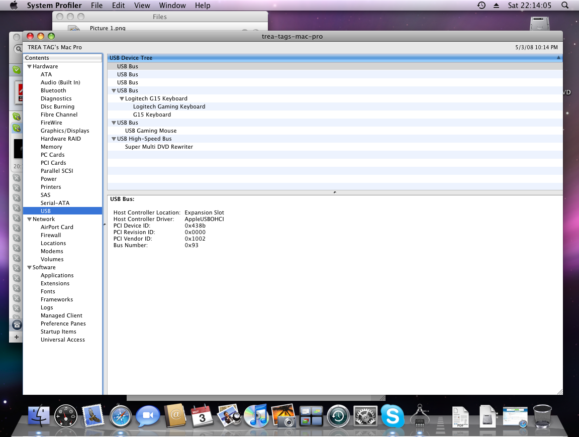

TREA Posted May 4, 2008 Share Posted May 4, 2008 Tranqui hay que ponerlo apunto, no sufras tanto... jejeje EDIT: Ahhhh y bienvenido al foro!!! Gracias.Canal ide de la placa sin problemas,reconoce los discos duros... el audio integrado esta habilitado,pero hay que meterle el controlador para azalia. Me siento como un analfabeto funcional,me cuesta encontrar las cosas,pero como todo supongo que es hacerlo dos veces,hasta que te acostumbras a las nuevas formas... saludos a todos. Link to comment https://www.insanelymac.com/forum/topic/103070-asus-m3a32-mvp-amd-5600-x2/#findComment-735089 Share on other sites More sharing options...

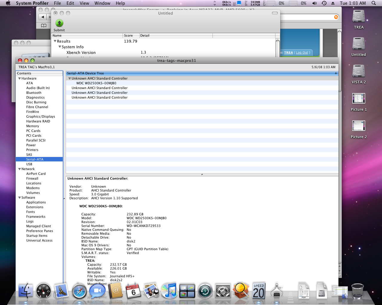

Derty Posted May 5, 2008 Share Posted May 5, 2008 pues tira excelente, con un micro como ese!!!, y aunque dice ACHI desconocio, el disco duro va de maravillas, mas que uno quisiera ese bechmark..... quita el applehda y prueba de nuevo el audio. http://forum.insanelymac.com/index.php?sho...mp;#entry639301 Azalia_ADI1988.zip Link to comment https://www.insanelymac.com/forum/topic/103070-asus-m3a32-mvp-amd-5600-x2/#findComment-735999 Share on other sites More sharing options...

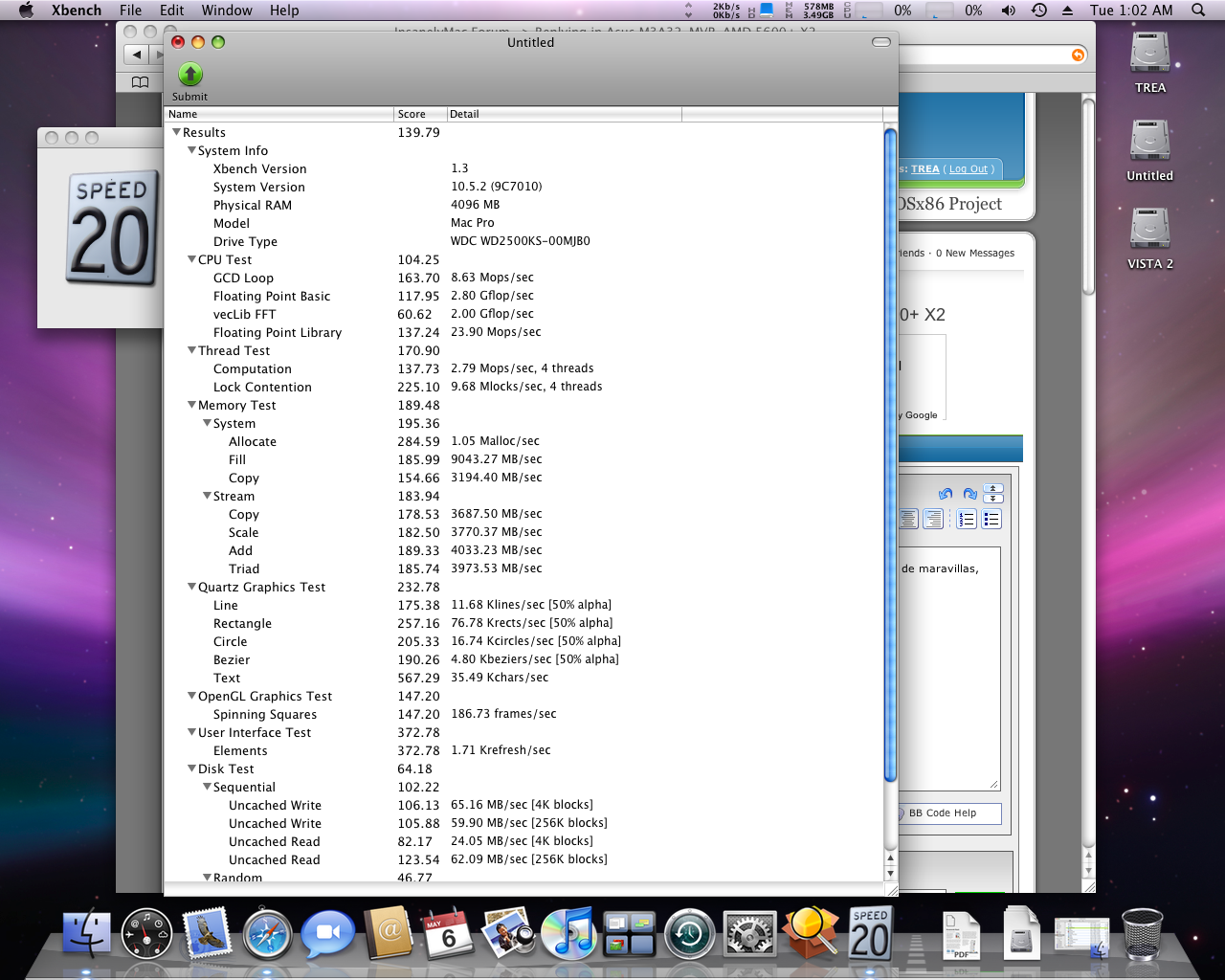

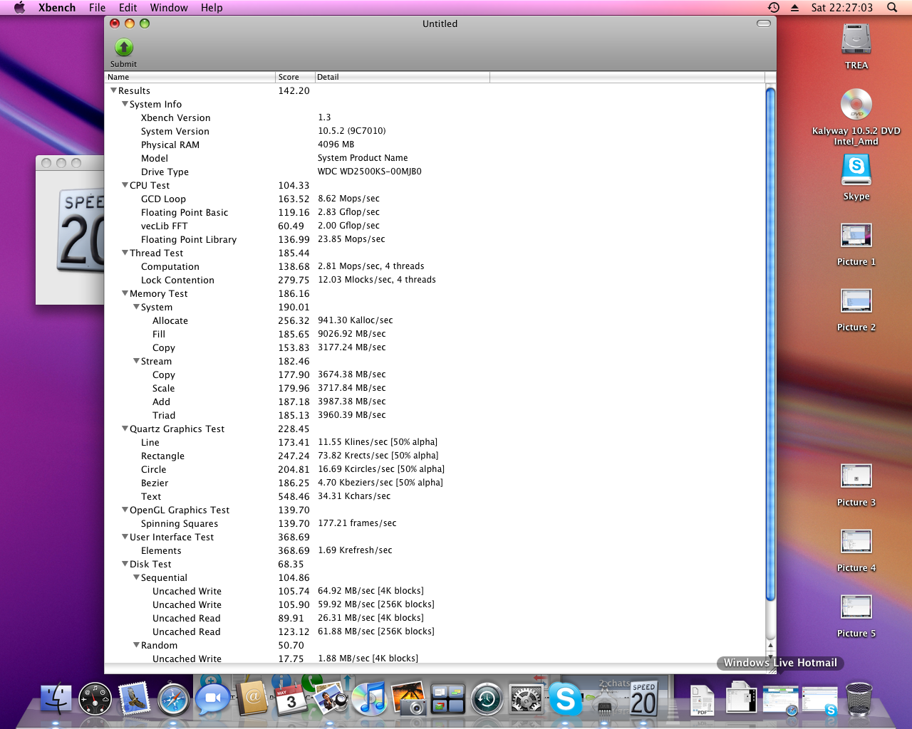

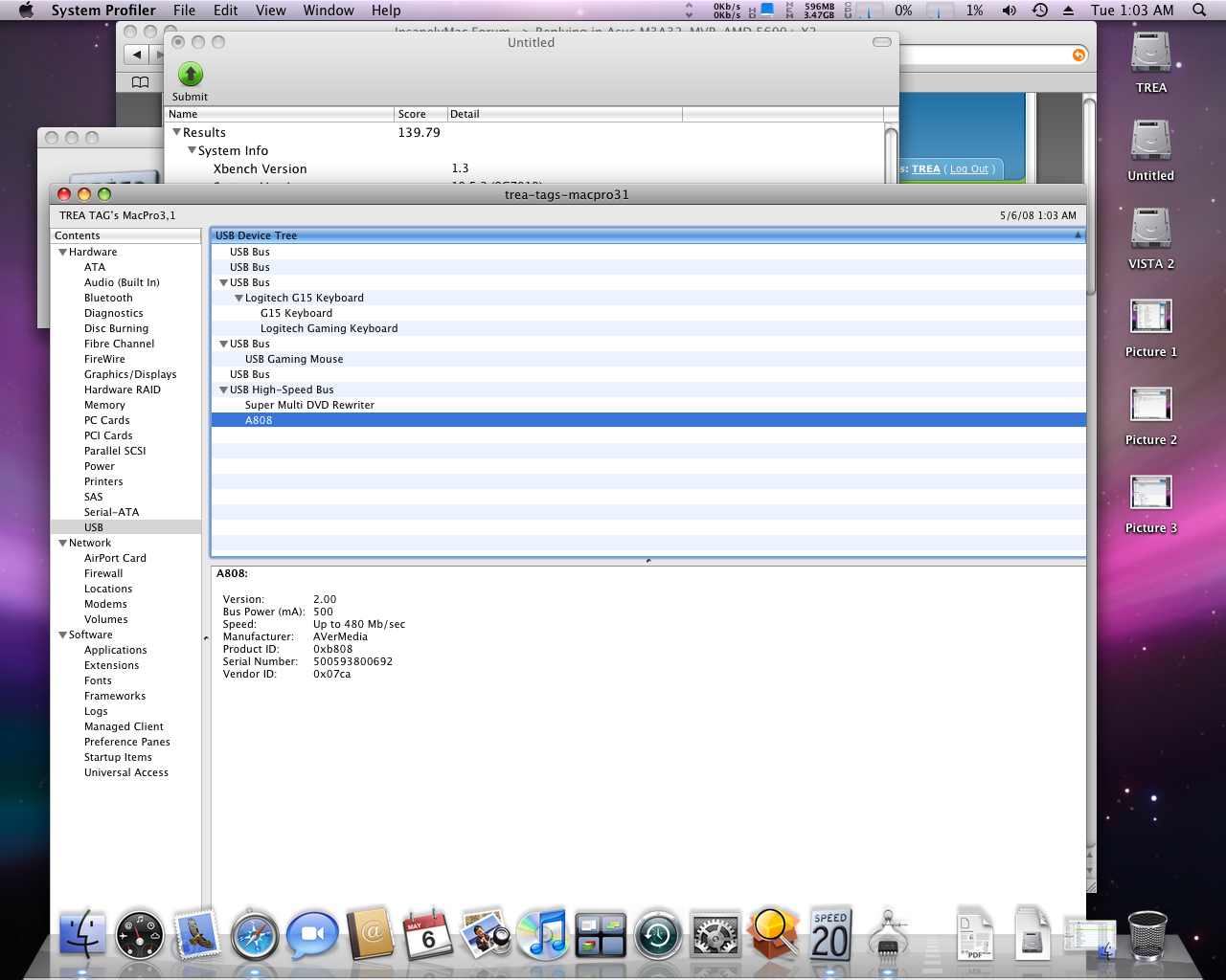

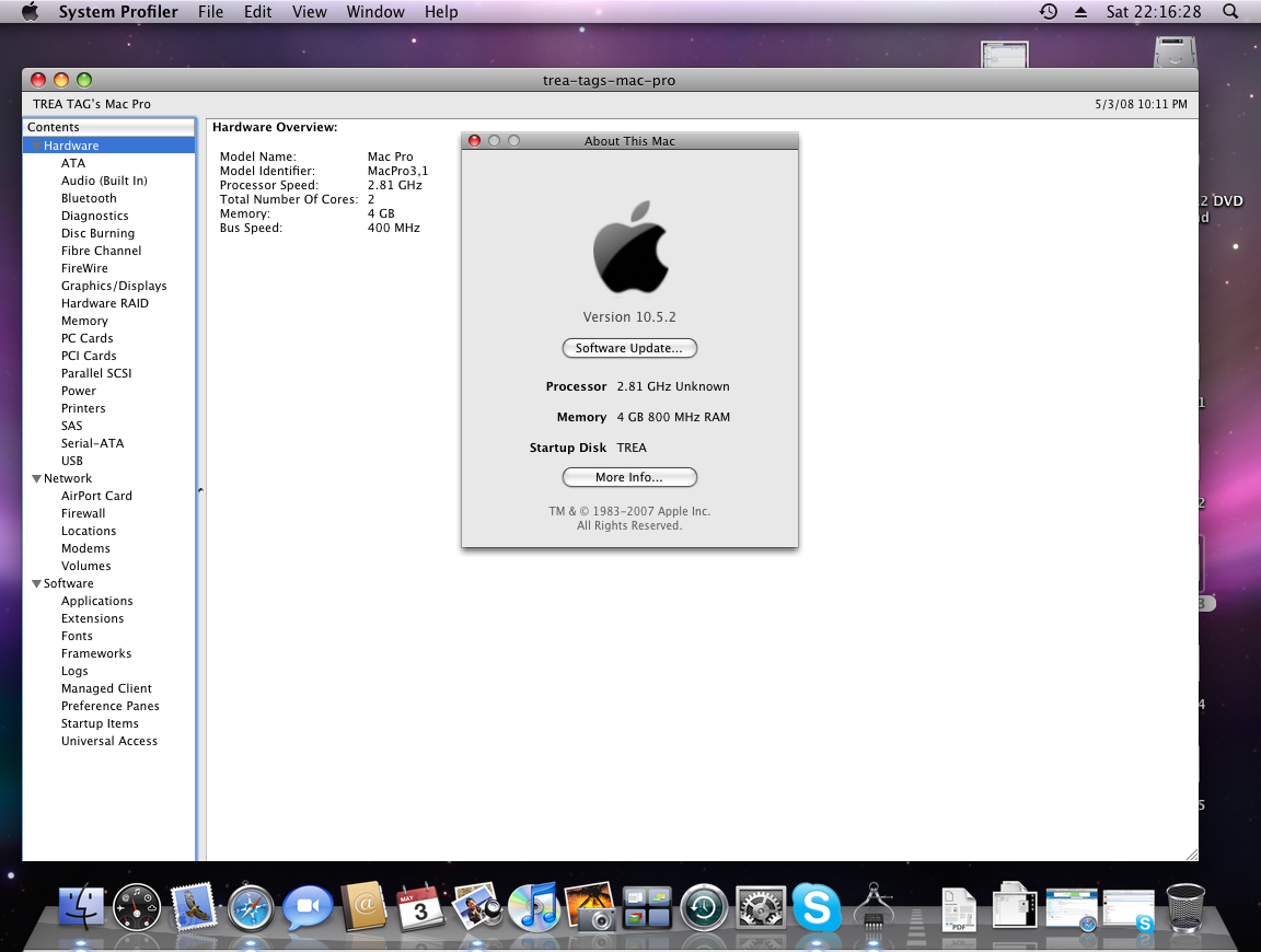

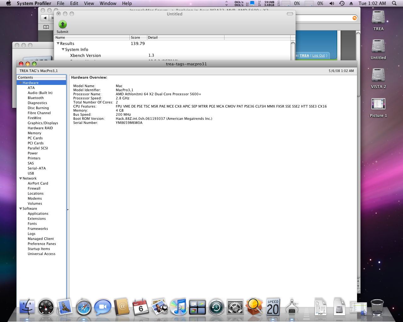

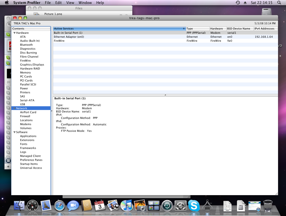

TREA Posted May 5, 2008 Share Posted May 5, 2008 pues tira excelente, con un micro como ese!!!, y aunque dice ACHI desconocio, el disco duro va de maravillas, mas que uno quisiera ese bechmark..... quita el applehda y prueba de nuevo el audio. http://forum.insanelymac.com/index.php?sho...mp;#entry639301 Gracias,Macoff estubo por aqui echandome una mano.... ahora ya es otra cosa. incluso me reconoce la avermedia volar por usb,lastima que el eye tv no reconozca estas eh..je,je los resultados arrojados son casi iguales,aunque ahora si que dice que modelo de amd tengo. sobre los Pcie x8...bueno,es un tema de la placa con el que aun no me he puesto,pero las dos ati hd2600 xt en crossfire las reconoce pero que muy bien.(la tarjeta de fisicas esta de mas) Al arrancar sigue llendo un poco lento,pero una vez dentro diria que esta perfectamente a la altura de un intel e6600,claro que estas ram de Geil se notan.... os dejo unas capturas nuevas... saludos. gracias macoff,aunque la cerveza que quedo ha desaparecido... Link to comment https://www.insanelymac.com/forum/topic/103070-asus-m3a32-mvp-amd-5600-x2/#findComment-736783 Share on other sites More sharing options...
macoff Posted May 7, 2008 Author Share Posted May 7, 2008 Sip reconoce las dos pero del crossfire olvidate, si no lo notarias en los benchmark... lo interezante es el multimonitor jejeje... Saludos MacOff Link to comment https://www.insanelymac.com/forum/topic/103070-asus-m3a32-mvp-amd-5600-x2/#findComment-738056 Share on other sites More sharing options...
