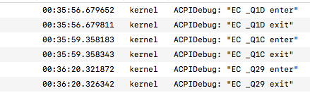

Jolly Posted November 26, 2017 Share Posted November 26, 2017 Per i tasti funzione devi mappare la tastiera, ci sono appena passato, non proprio una passeggiata, ma fattibile. Serve un kext in L/E e un paio di patch nel DSDT e consultare console. Sostituisici il DSDT con quello allegato, scarica acpidebug (il più recente ) dal link: https://bitbucket.org/RehabMan/os-x-acpi-debug/downloads/ e installa il kext in L/E. Riavvia e apri console, non toccare niente lasciala settata su dispositivi (Nome tuo mac) e nel campo "Cerca" scrivi Acpidebug, aspetta che si svuoti la schermata e prova i tasti F2 e F3 eFn+F2 e Fn+F3 e riporta i risultati. Nel caso facessi confusione clicca l'icona cancella e ripeti. Dovrebbe apparirti qualcosa del genere. DSDT.aml-Debug.zip Link to comment Share on other sites More sharing options...
bastian.m Posted November 26, 2017 Author Share Posted November 26, 2017 oki, ho messo il kext in L/E ho cambiato il dsdt e ho aperto il programma. l'unica combinazione che registra è fn+f2 fn+f3 e fn+f12 non registra se schiaccio solo f2 o f3 o f12, gli altri tasti fn non li rileva ne con se senza fn Link to comment Share on other sites More sharing options...

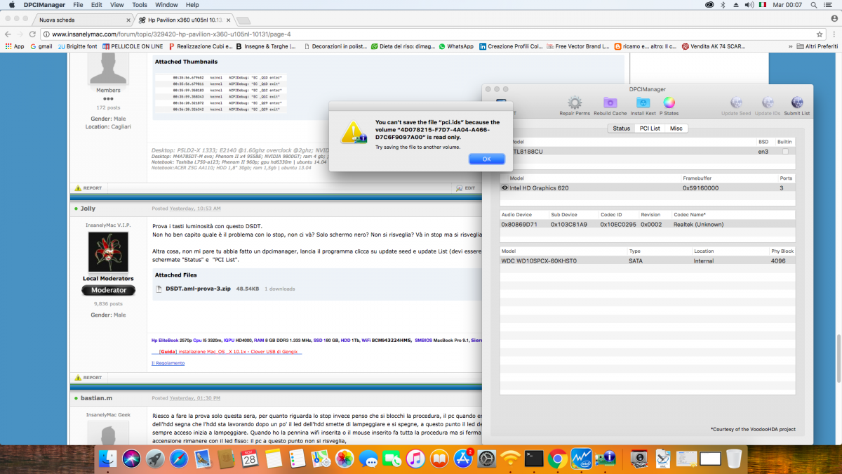

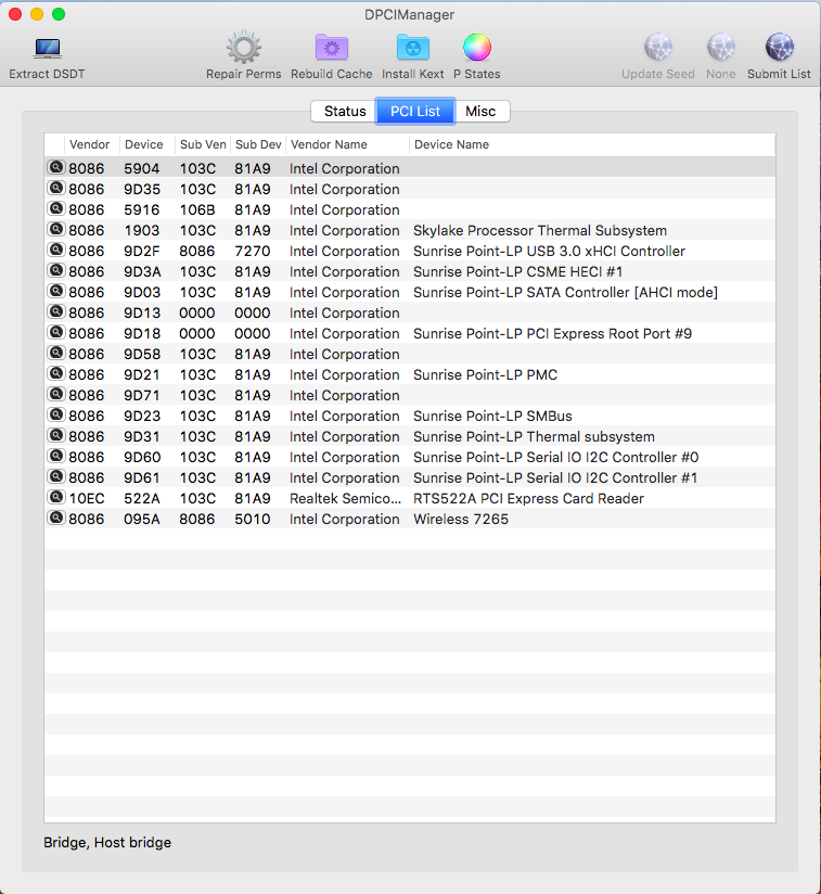

Jolly Posted November 27, 2017 Share Posted November 27, 2017 Prova i tasti luminosità con questo DSDT. Non ho ben capito quale è il problema con lo stop, non ci và? Solo schermo nero? Non si risveglia? Và in stop ma si risveglia immediatamente?? O che altro. Altra cosa, non mi pare tu abbia fatto un dpcimanager, lancia il programma clicca su update seed e update List (devi essere collegato ad internet) poi posta immagini delle schermate "Status" e "PCI List". DSDT.aml-prova-3.zip Link to comment Share on other sites More sharing options...
bastian.m Posted November 27, 2017 Author Share Posted November 27, 2017 Riesco a fare la prova solo questa sera, per quanto riguarda lo stop invece penso che si blocchi la procedura, il pc quando entra in stop senza usb spegne lo schermo poi il led dell'hdd segna che l'hdd sta lavorando dopo un po' il led dell'hdd smette di lampeggiare e si spegne, a questo punto il led del pulsante di accensione che normalmente risulta sempre acceso inizia a lampeggiare. Quando ho la pennina wifi inserita o il mouse inserito fa tutta la procedura ma si ferma allo spegnimento del led dell'hdd. Il pulsante di accensione rimanere con il led fisso: il pc a questo punto non si risveglia, Dopo una ventina di minuti si resetta. Link to comment Share on other sites More sharing options...

bastian.m Posted November 27, 2017 Author Share Posted November 27, 2017 Ok sono tornato solo ora a casa, (stavo testando la fibra a 1000 Mbps a casa della mia fidanzata, che delusione avere tutta quella banda ma non una scheda ethernet a 1000mbps ;_; ). Grazie mille ora i tasti funzionano. voglio fare una prova per quanto riguarda lo stop con le usb inserite, mi sembra che quando avevo i kext divisi funzionasse il risveglio. la seconda prova è quella di downgradare alcuni kext che ho aggiornato da prima ad ora. dcpimanager mi da un errore sul update ids Link to comment Share on other sites More sharing options...
