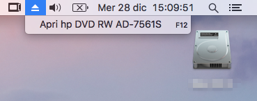

Ho anche un problema col lettore dvd. Nel pannello in alto c'è un bottone, come in foto allegata, e premendo il lettore si apre ma non legge il dvd. Secondo voi è possibile sistemarlo?
Grazie per le risposte
