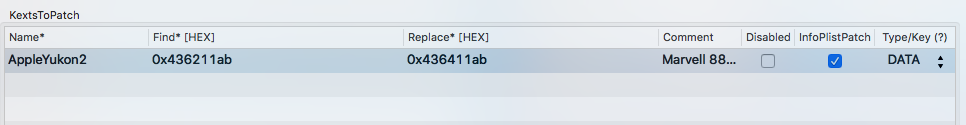

Ti metto anche una immagine
Tutte le altre kexttopatch che tu hai onestamente non le ho mai usate per questo genere di schede. Se puoi spiega, a cosa  servono quelle per xhci e quella riguardante AppleTyMCEDriver. Anche quella per il Trim è inutile visto che che Apple ha fornito un comando per abilitarlo nativamente su SSD non Apple.

Ciao Jolly, volevo metterti al corrente che la patch marvell 88e8056 funziona perfettamente, nell'immagine che tu mi hai postato c'è un errore le stringhe dei device id non dovevano essere scritte in questo modo: 0x436211ab, ma 436211ab, in questo modo la patch ha funzionato al primo colpo. I credit vanno ad un'altro utente di un altro forum. Ti posto l'immagine della patch.
Misteri, a me funziona anche con 0x, comunque a l'importante è che funzioni. Resta valido anche il discorso del kext Marvell che ha sempre funzionato da Snow Leopard, però tramite Clover è più "elegante".
