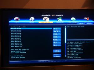

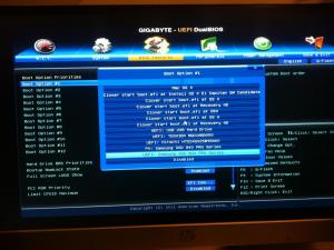

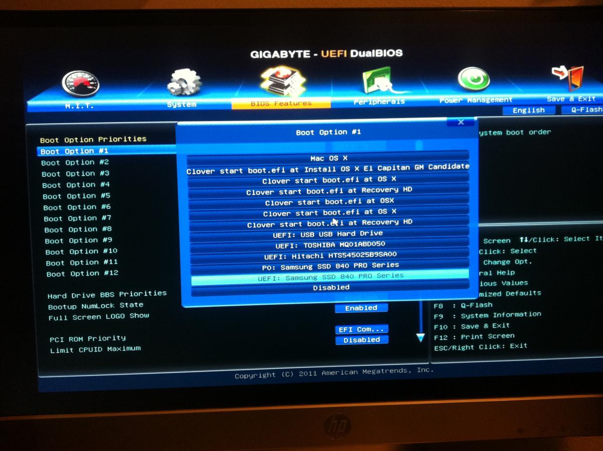

EXSign Posted October 10, 2015 Share Posted October 10, 2015 ciao a tutti, allora, dopo vari casini che ho combinato con clover, alla fine sono riuscito a fare un installazione pulita di el capitan, però riscontro dei prblemi:premettendo che avvio con: dart=0 nvda_drv=1 kext-dev-mode=1 primo problema: il pc a volta si avvia subito al primo colpo, altre invece compare il simbolo del divieto, allora riavvio il computer, e al riavvio di solito il boot procede liscio.secondo problema: se provo ad avviare il pc con una chiavetta usb avviabile inserita, questo si blocca con una schermata nera dopo il logo iniziale del bios. (ed è strano perché pochi minuti prima avevo avviato il pc da usb per il post installazione di el capitan) terzo problema: da quando ho iniziato ad usare clover (con svariate prove funzionanti e non funzionanti), prima con yosemite, poi con el capitan, nelle opzioni di boot ho ben 11/12 opzioni. Come faccio a portare le opzioni alle solite 3/4? scheda madre: ga-b75-d3hscheda video: gtx 650cpu: i3 3220 Link to comment Share on other sites More sharing options...

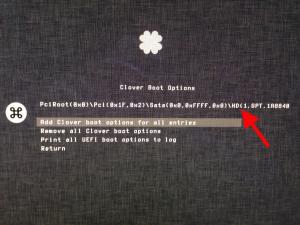

Jolly Posted October 10, 2015 Share Posted October 10, 2015 Penso si possa anche fare andando nelle Clover boot option del proprio HDD (se si ha solo un HDD non c'è problema perchè ce ne sarà solo 1) nella schermata di Clover e selezionare remove all clover boot option (Come da immagine) Link to comment Share on other sites More sharing options...
