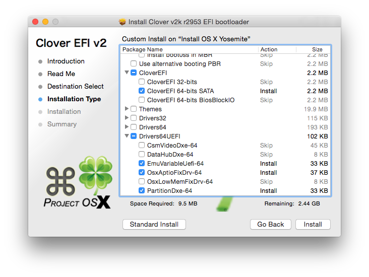

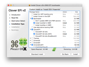

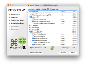

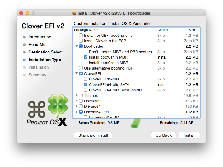

Jolly Posted March 19, 2015 Author Share Posted March 19, 2015 Per allegare i file devi cliccare su "more reply options" e quello che alleghi è meglio se lo zippi prima. Comincia con iMessage debug e DSDT come da istruzioni precedenti Scaricati Clover da qui: http://sourceforge.net/projects/cloverefiboot/ prendi una pendrive e la formatti Mac OSX journaled in GUID. lanci l'installer di Clover e scegli la tua USB come destinazione con i settings come da immagini Link to comment Share on other sites More sharing options...
LordSamuel Posted March 19, 2015 Share Posted March 19, 2015 Per allegare i file devi cliccare su "more reply options" e quello che alleghi è meglio se lo zippi prima. Comincia con iMessage debug e DSDT come da istruzioni precedenti Scaricati Clover da qui: http://sourceforge.net/projects/cloverefiboot/ prendi una pendrive e la formatti Mac OSX journaled in GUID. lanci l'installer di Clover e scegli la tua USB come destinazione con i settings come da immagini io ho fatto come hai scritto, installato clover su pennetta. fatto il riavvio è ho selezionato la pennetta come boot ed partito clover e dopo si è aperto Yosetime. dunque da tutto ciò si deduce che...? Link to comment Share on other sites More sharing options...

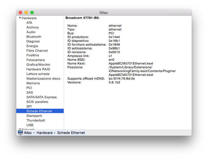

Jolly Posted March 19, 2015 Author Share Posted March 19, 2015 Il problema che hai con l'accedere allo Store e tutto il resto deriva proprio dal wifi. Il primo accesso lo devi fare dalla ethernet, poi potrai passare al WiFi. Dovremo fare una procedura, perchè la ethernet deve anche essere vista come en0, niente di che comunque. Dimmi solo se stai usando qualche file per la ethernet e se si quale. Imessagedebug non è un programma ma uno script che usa dei comandi terminale per ottenere le informazioni, niente di pericoloso. Metti sul desktop quello che ti allego, scompattalo e lancialo, ti apparirà una finestra tu clicca y e fai enter. Ti troverai un file di testo sul desktop che rinominerai Debug1, A questo punto riavvia il PC e rifai la procedura chiamando il nuovo file Debug2. Zippali tutti e due e postali- OOps dimenticavo l'allegato iMessageDebug.zip Link to comment Share on other sites More sharing options...

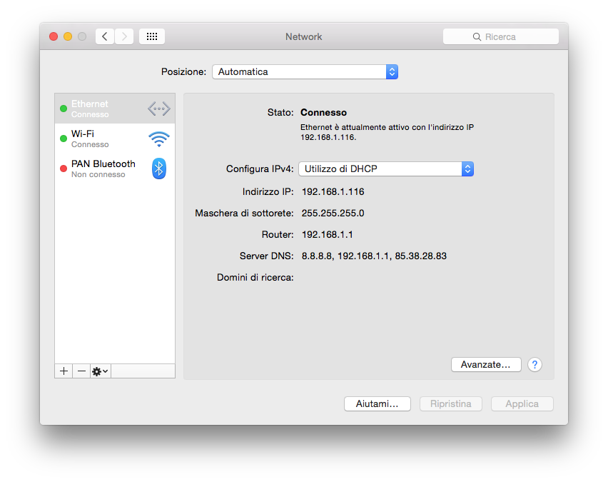

LordSamuel Posted March 21, 2015 Share Posted March 21, 2015 Ciao Jolly, ho preparato quello che mi hai chiesto... non sono riuscito a scrivere prima perchè e da ieri che giro per trovare sto cavo di rete...incredibile! Cmq...adesso c'è l'ho ho provato a collegarlo ma non succede nulla malgrado in Network compaia Ethernet (pallino rosso). Tra le altre cose ho installato Everest sul disco con Windows così credo che possa essermi utile per sapere con certezza le varie periferiche che cosa sono. Che dici meglio passare su skype ho continuiamo qui? Extra.zip extension.rtfd.zip Link to comment Share on other sites More sharing options...

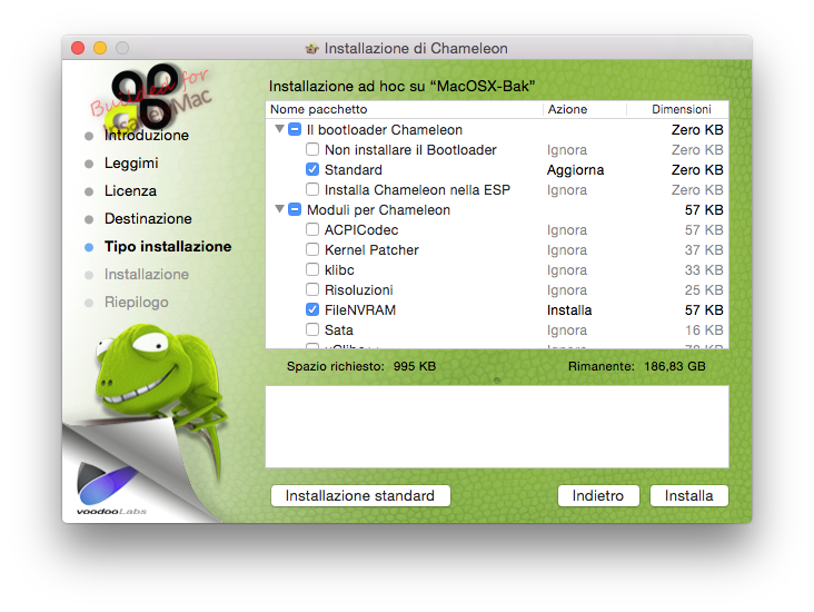

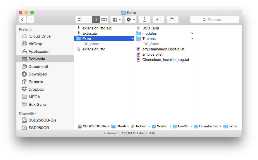

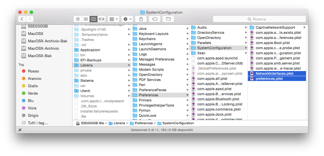

Jolly Posted March 21, 2015 Author Share Posted March 21, 2015 Meglio continuare qui perchè potrebbe essere utile a qualcun'altro.La rete non può funzionare finchè non la configuriamo. Ma andiamo per passi.1 - Scarica il pacchetto allegato sul dektop e scompattalo lì. Installa chameleon-2.3svn e nelle opzioni seleziona File nvram (Prendi spunto dalle immagini allegate). Fatto questo vai in "Extra/modules" e cancella HDAEnabler.dylib, poi in "Extra" sostituisci org.chameleon.Boot.plist e smbios.plist con quelli del pacchetto e copiaci anche il DSDT.aml. Adesso riavvia e se non ci sono problemi passa alla seconda fase. In caso di Blocco devi digitare DSDT=Null nella schermata di chameleon.2 - Lancia Kext Wizard e usalo per installare in "System/Library/Extensions" il FakeSMC incluso nel pacchetto.Finita l'installazione vai in "System/Library/Extensions", salvati una copia di VoodooHDA.kext e cancellalo, poi, sempre con Kext Wizard, ripara i permessi e ricostruisci la cache per "System/Library/Extensions".Fatto questo vai in "/Library/Preferences/SystemConfiguration/" e cancella i due file "NetworkInterfaces.plist" e "preferences.plist". Svuota il cestino e vai in "Preferenze di Sistema/Network" e con l'opzione meno cancella i device che ci sono. A questo punto spegni il PC, togli fisicamente la pennetta Wifi e riavvia. Vai in "Informazioni di sistema/Schede Ethernet" e controlla che ci sia la Ethernet e che sia vista come "en0". Se è così puoi anche spegnere,ricollegare il Wifi e riavviare così si configura anche quello. Per tutti i passi prendi spunto dalle immagini allegate.Non provare ancora a collegarti allo store, vediamo prima di arrivare a questo punto. Files.zip Link to comment Share on other sites More sharing options...
