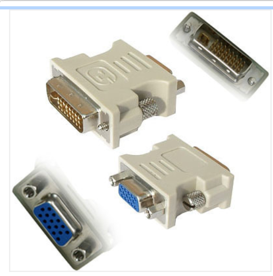

DVI/VGA

Si certo  :) ...
Intendevo che sulla GA-Z77-DS3H l'adattatore non si può mettere... Se era quello l'intento...
#10
carbo178

Si certo  :) ...
Purtroppo non è possibile trasformare il segnale da digitale ad analogico tramite un adattatore DVI-VGA, essendo l'uscita DVI-D e non DVI-I

Perché non essendoci l'uscita elettrica mancano anche i fori sul connettore DVI e l'adattatore non entra (giustamente)  :)  come diceva Carbo DVI-D DVI-I
