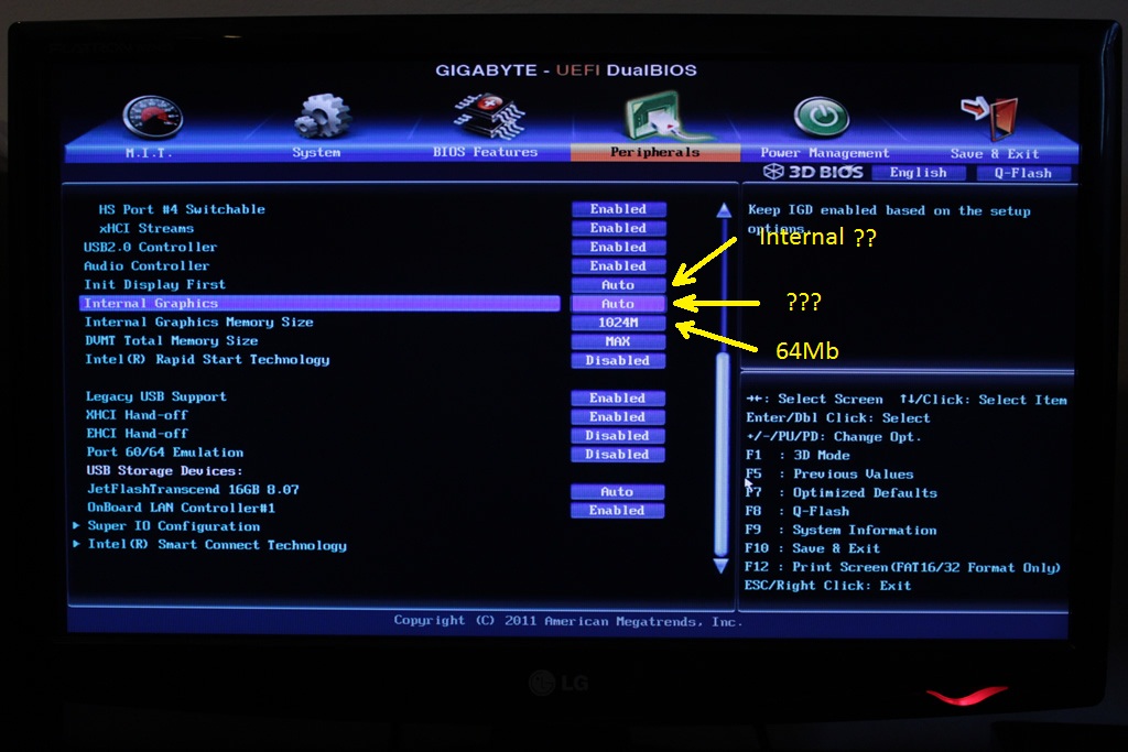

JacoLoco Posted May 12, 2013 Author Share Posted May 12, 2013 M.L. 10.8.3 (dmg) usando Pandora 1.12 su USB l'opzione desktop 2 SMBIOS iMac12,2 e in seguito durante l'installazione del sistema: 1. FakeSMC.kext (tutti i plug in meno quello sulla GPU) 2. NullCPUPowerManagement.kext 3. VoodooHDA.kext 4. AtherosL1cEthernet.kext 5. Trim Enabler Per il BIOS uefi Mi son basato su questo quick setup trovato on line. 01_uefi_bios_ga_z77-ds3h_mit.jpg 02_uefi_bios_ga_z77-ds3h_bios_features.jpg 03_uefi_bios_ga_z77-ds3h_bios_features_vt-d.jpg 04_uefi_bios_ga_z77-ds3h_pheriperals.jpg 05_uefi_bios_ga_z77-ds3h_pheriperals_graphics.jpg 06_uefi_bios_ga_z77-ds3h_power_management.jpg L'installazione si completa e dopo aver caricato la partizione o si blocca al caricamento con sfondo grigio e meletta, o si blocca dopo su schermata bianca, con o senza freccetta. p.s. L'installazione è dovuta al crash grafico elencato in questo post. http://www.insanelym...40#entry1914137 Grazie. - Non parte neanche con il flag npci=0x2000 flag Carbo, nel dubbio non conoscendo l'installazione pandora ho aperto anche questo post: http://www.insanelym...a/#entry1914632 per farmi dare una mano, ma ho chiarito a fine post che è figlio di un post percedente. se voi mod lo considerate ridondante cancellatelo pure. Altrimenti mi fa comodo. Per quanto invece riguarda le uscite, non ho provato a cambiare uscita e mi sono mantenuto sempre sulla stessa HDMI (ne ha solo una e 2 DVI) invece per mettere per primaria l'integrata devo cambiare la voce Init. Display ? 05_uefi_bios_ga_z77-ds3h_pheriperals_graphics.jpg Grazie. Link to comment Share on other sites More sharing options...
carbo178 Posted May 12, 2013 Share Posted May 12, 2013 Prova allora con la DVI, se ancora non va cambia init display nel bios, metti l'integrata con 64Mb di RAM (1024 non va decisamente bene) 1 Link to comment Share on other sites More sharing options...

JacoLoco Posted May 13, 2013 Author Share Posted May 13, 2013 uscita DVI MoBo - - Bios UEFI Internal Graphic:Enabled - Mem 64 mb. - - Init.Display First: IGfx (integrate graphic card... l'ho scoperto ora) Flag GraphicsEnabler=Yes subito dopo il boot da ssd : Error Patching NVIDIA rom. blocco nel caricamento. la rotellina su sfondo grigio continua ad andare... nessun flag blocco nel caricamento. la rotellina su sfondo grigio continua ad andare... :censored2: :censored2: :censored2: Link to comment Share on other sites More sharing options...
