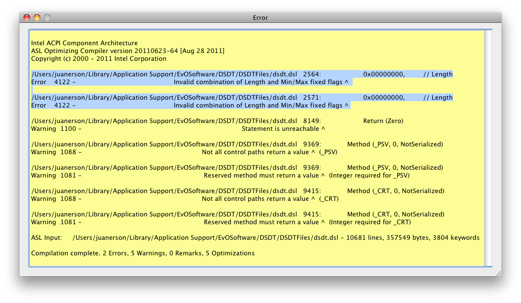

Excelente trabajo Derty, le corregí únicamente los dos errores de compilación de sumas hexadecimales en "Length" que tenía, los cuales detectan los compiladores IASL de finales de 2010 a la fecha, NO las versiones más antiguas:
Attached File  Captura de pantalla 2012-11-26 a las 13.16.48.png   155.75K   20 downloads Líneas 2564 y 2571
La fórmula a aplicar --- con la calculadora como "De programación" en el menú "Visualización" en "16" --- es:
(Range Maximum - Range Minimum) + 1 = new Length. Es importante respetar los paréntesis.
Por ejemplo, en la línea 2571:
(0xFED44FFF - 0xFED40000) + 1 = 0x5000 = 0x00005000 es el nuevo "Length"
Los "warnings" también se pueden corregir PERO no es obligatorio. Saludos.
